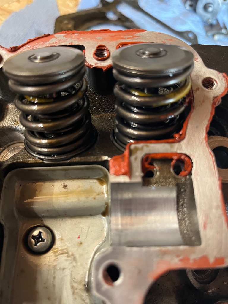

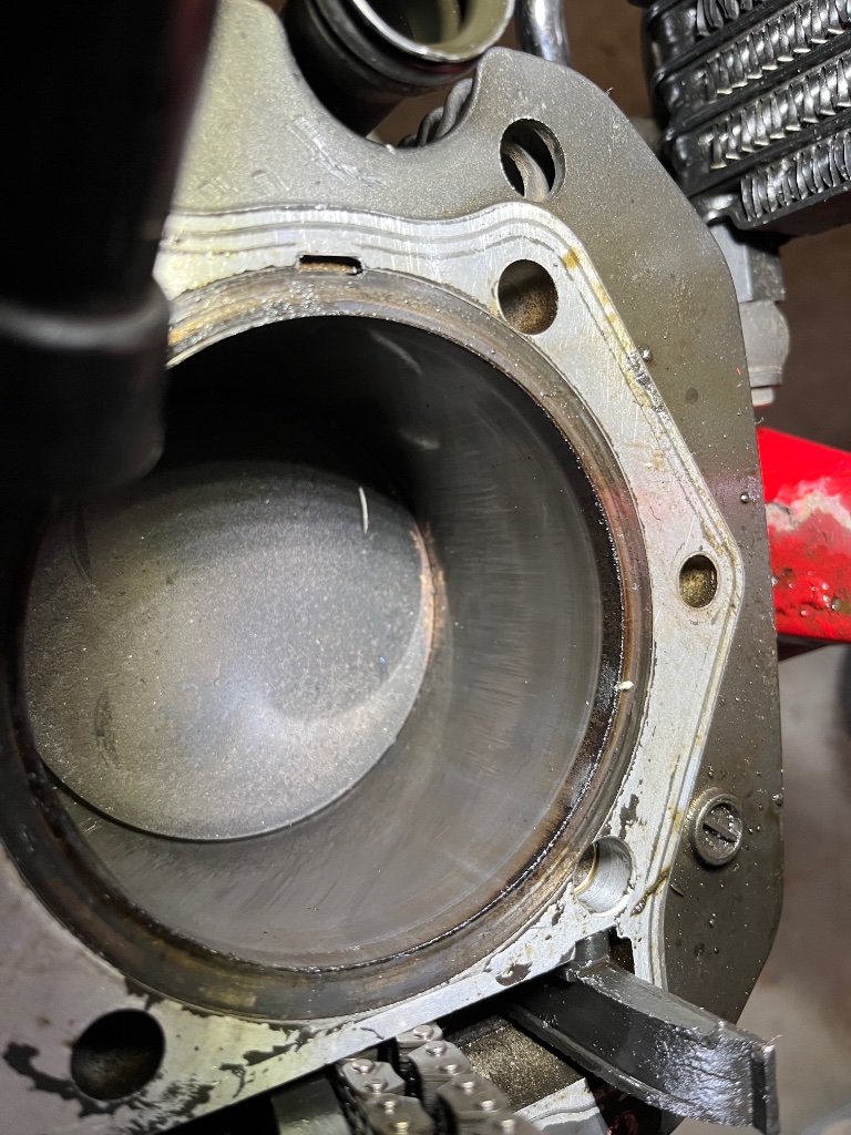

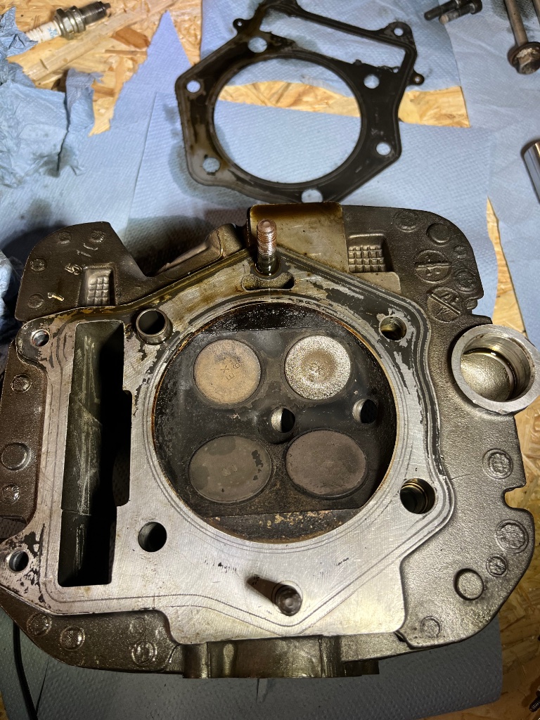

Habe jetzt mal den Kopf demontiert. Anbei die Bilder Mit der Bitte um Eure Einschätzung.
Danke und Gruß Thomas
