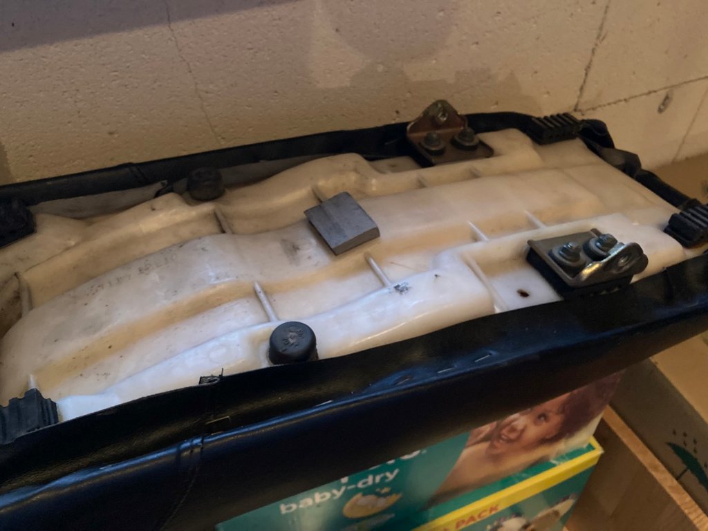

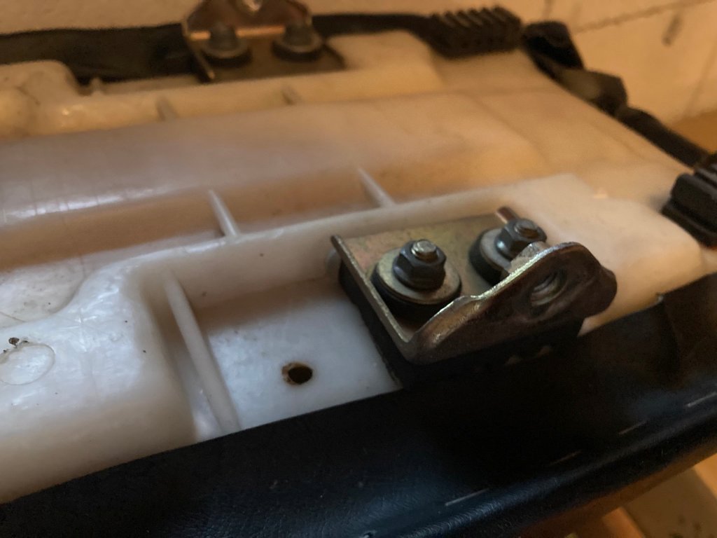

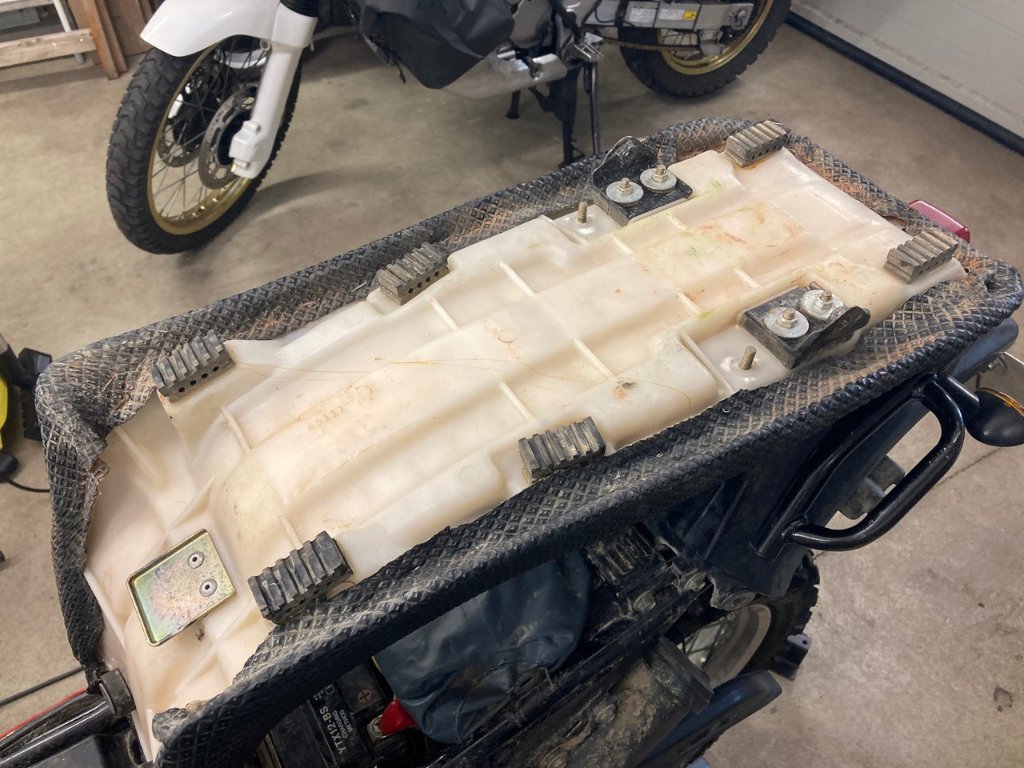

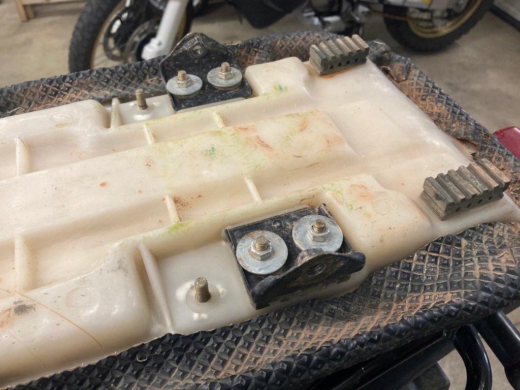

der Dirk hat natürlich recht. Ich habe Fotos gemacht. Die SP45 Sitzbank hat tatsächlich eine zusätzliche Aussparrung, aber die Bank der SP44 passt bei mir trotzdem ohne an die Batterie anzustoßen. Die SP44 hat auch noch einen Bolzen mehr... Ich kann mich nicht erinnern, da mal was umgebaut zu haben... Ist aber auch schon ewig her... Vielleicht hat noch jemand ein Foto einer SP44, die garantiert nicht umgebaut wurde.
SP44 Bank: SP45 Bank: Gruß

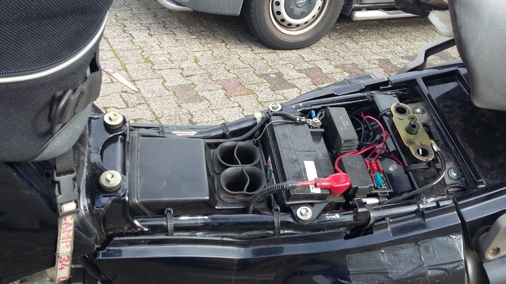

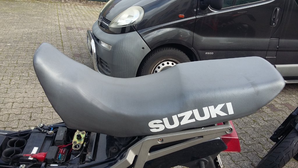

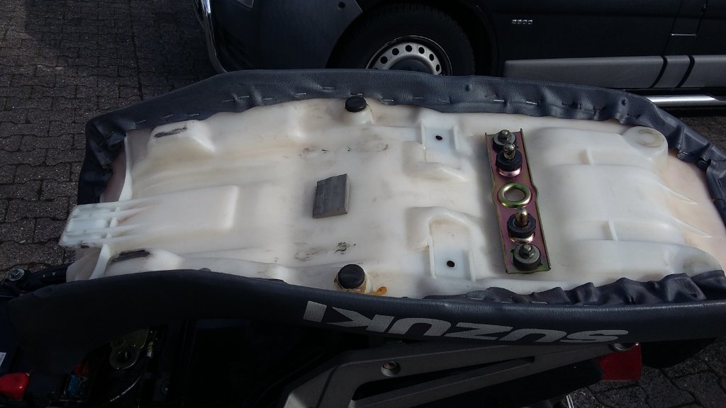

Re: Sitzbank Modelle
hab hier mal ein Paar Bilder von einer SP 43b - Sitzbank.

Mir ist es nur aufgefallen, weil meine aufgepolsterte SP44 Sitzbank nicht auf meine SP45 gepasst hat, bei mir war die Batterie im Weg. Die Zuvielbolzen an der Sitzbank sind vielleicht die Befestigungen für einen Halteriemen für den Sozius. (der Angstgriff)
