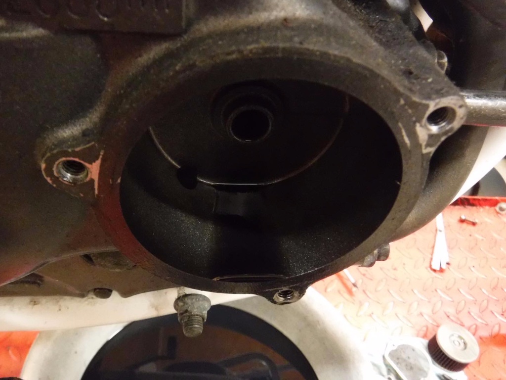

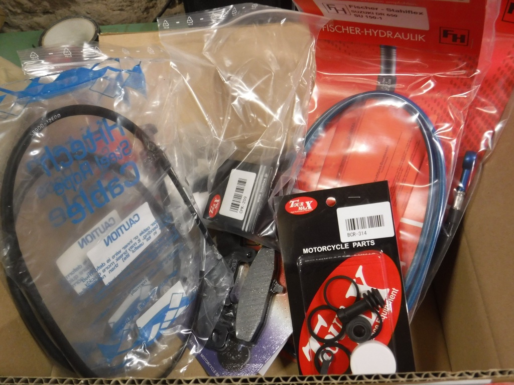

Die ersten Teile trudeln ein und ich zerlege weiter. Erstmal die absoluten Basics: Öl und Filterwechsel, Kerzen, Ventilspiel kontrollieren. Das schaut alles recht gut aus, die Dichtmittelfetzen im Ölsieb halte ich für unbedenklich.

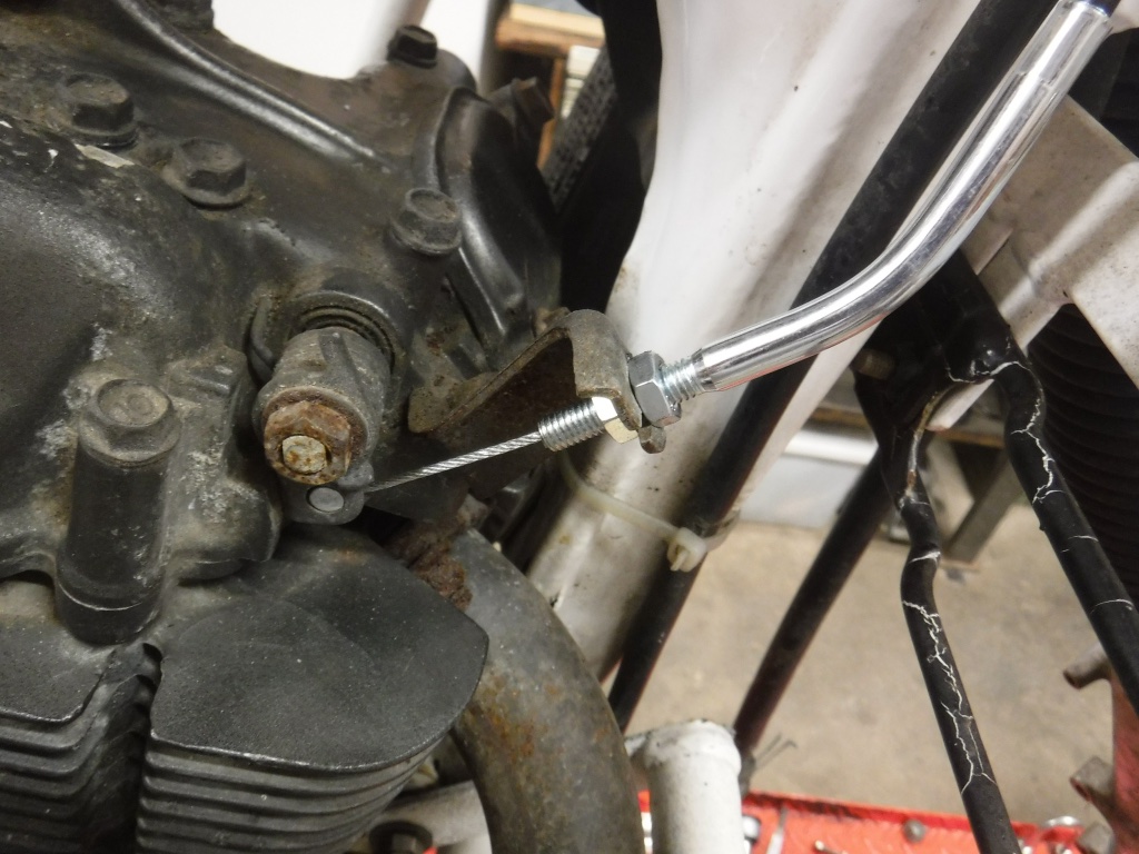

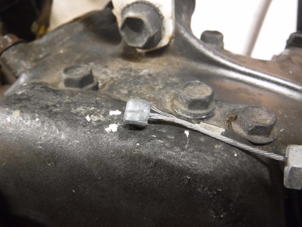

Bei diesen Arbeiten fällt mir aber auf , daß alle Züge das zeitliche gesegnet haben. Ärgerlich. Also eine neue Order an Tigerparts.

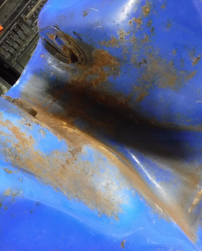

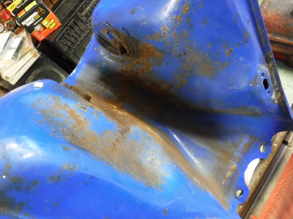

Ich drehe den Tank um und bin entsetzt: Von unten völlig verrostet. Wie ich damit umgehen soll ist mir noch unklar. Das Paradoxon: Eine Kamerafahrt in den leeren Tank ergibt: Innen völlig Rostfrei. Na immerhin.
Der Tank schaut doch ganz gut aus, gibt kein Paradoxum.
Oberflächlicher Rost an den Stellen, an denen sich zw. Tank und Rahmen Staub und anderer Feinschmutz hält welcher Feuchtigkeit zieht und speichert.
Abschleifen grundieren und gut.

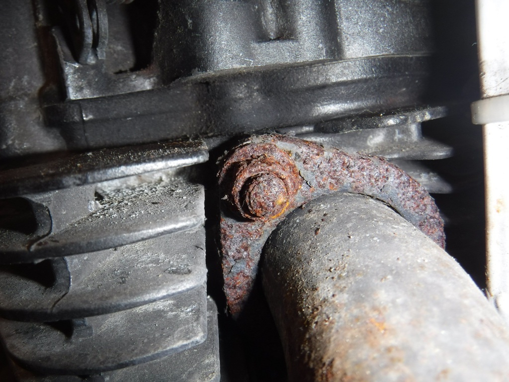

Diese Schraube fasse ich erst an, wenn es nicht mehr anders geht. Die hält den Krümmer aus Gewohnheit.

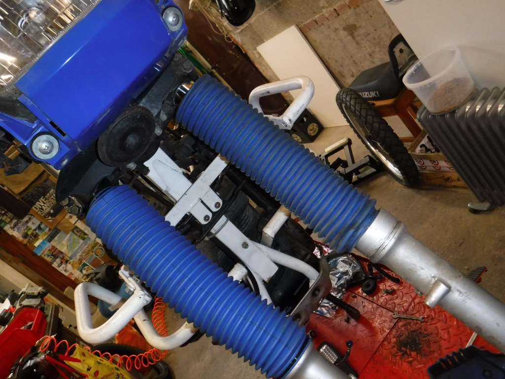

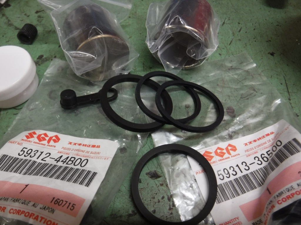

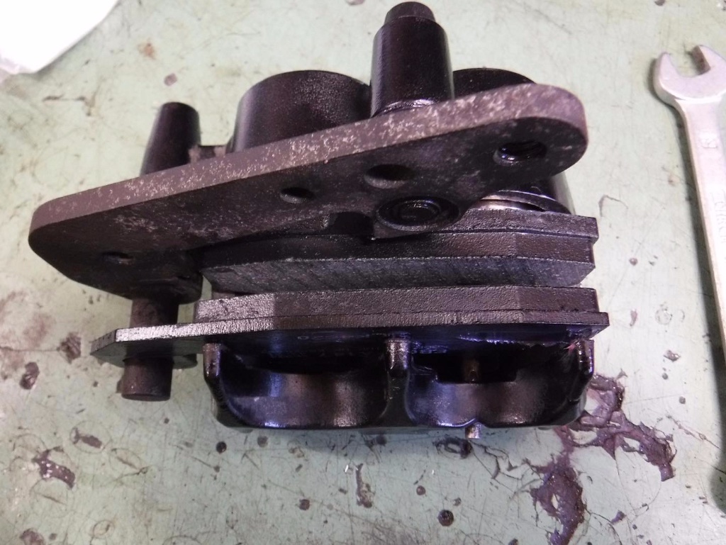

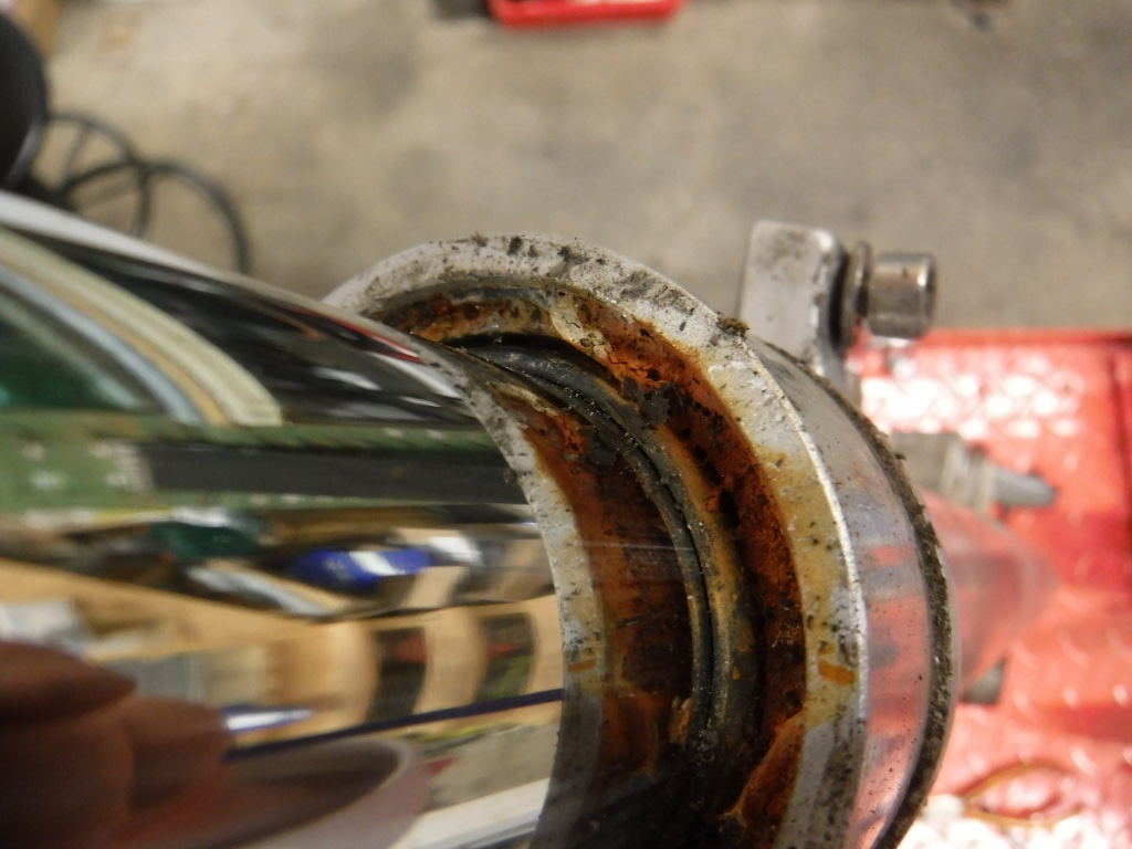

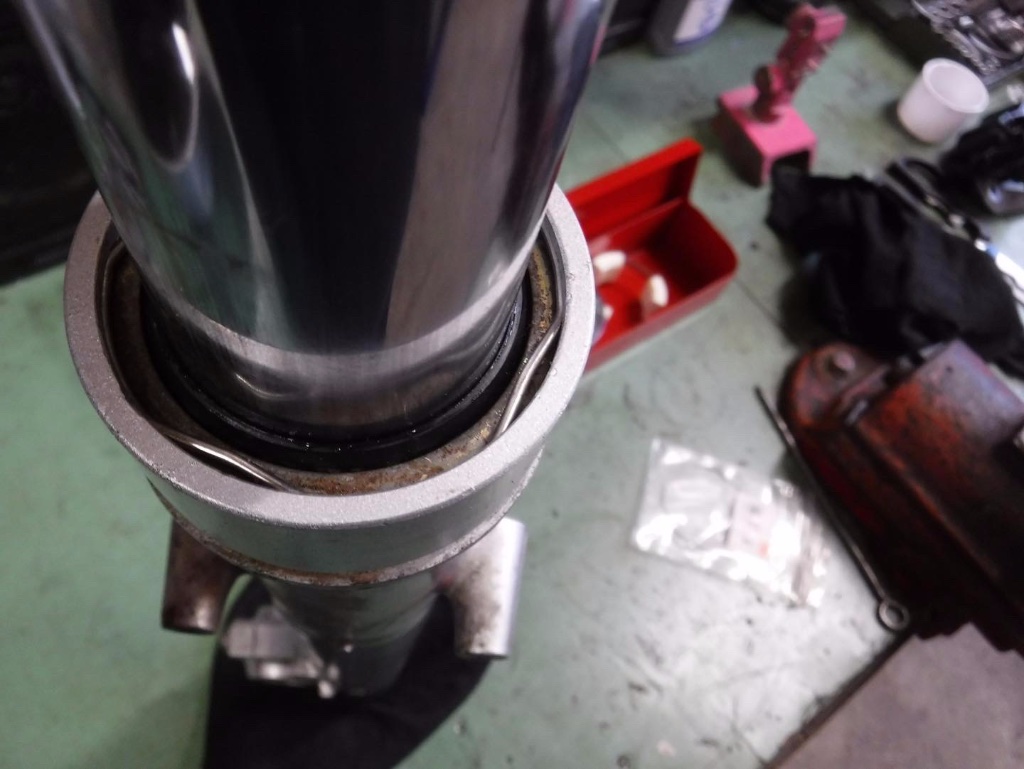

Derweil ist der 31.März 2022 und das zerlegen geht weiter denn die Gabelholme sind mehr als überholungsbedürftig. Parallel dazu bekommen die Bremssättel eine Schönheitskur. Sämtliche Dichtringe sind völlig im Eimer aber ich habe mit den Kolben Glück: Etwas polieren mit 1200er Papier und sie sehen aus wie neu. Das Ergebnis kann sich sehen lassen.

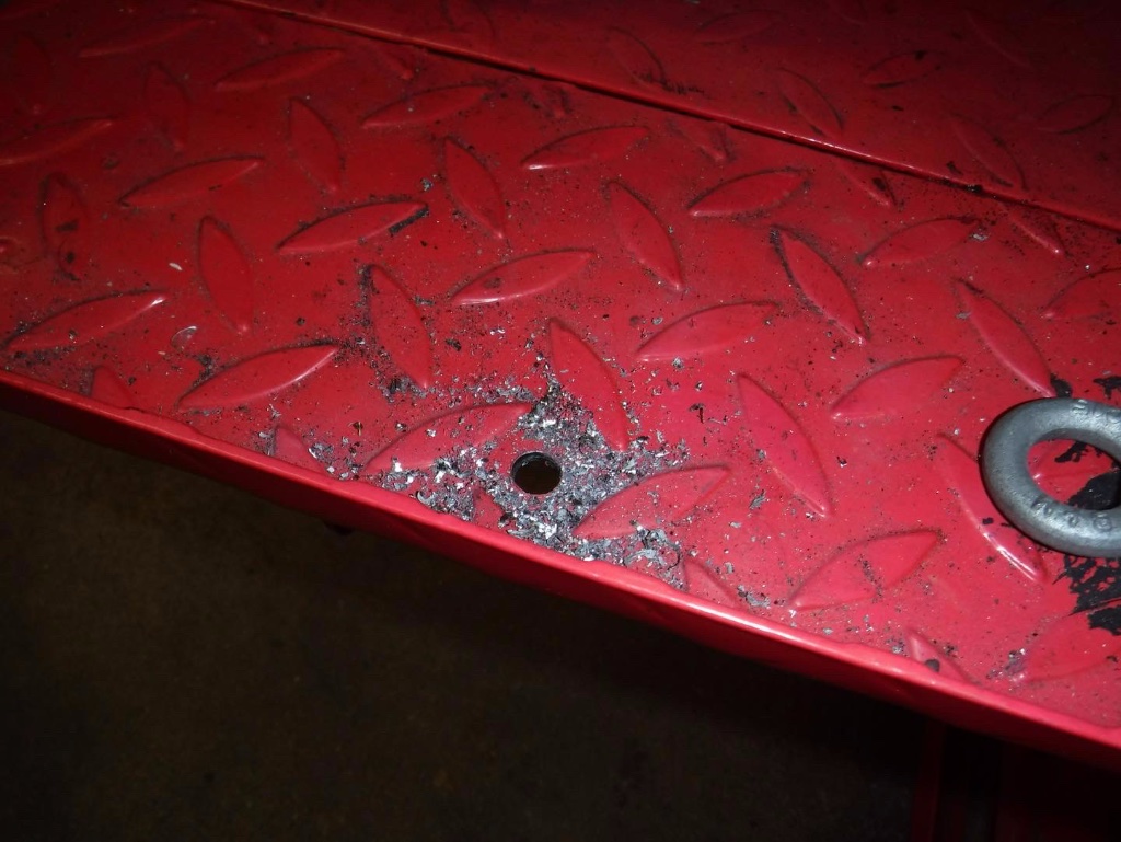

Nach wie vor ist es Ende März 2022, ich freue mich so viel Zeit zum schrauben zu haben. Das ist leider nicht immer so.

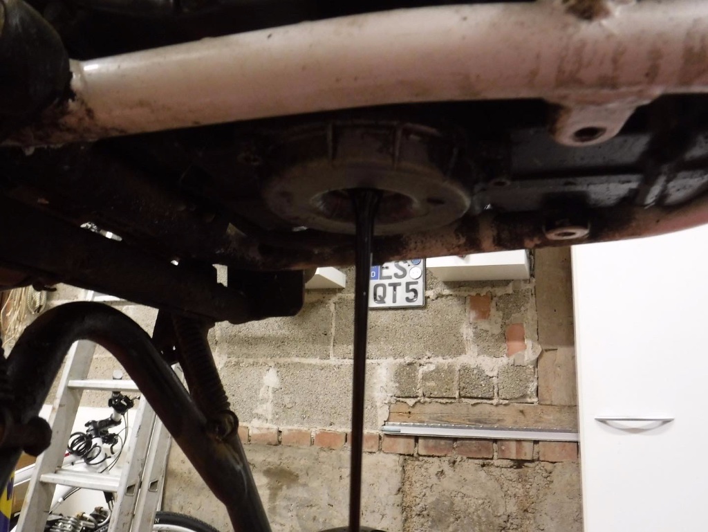

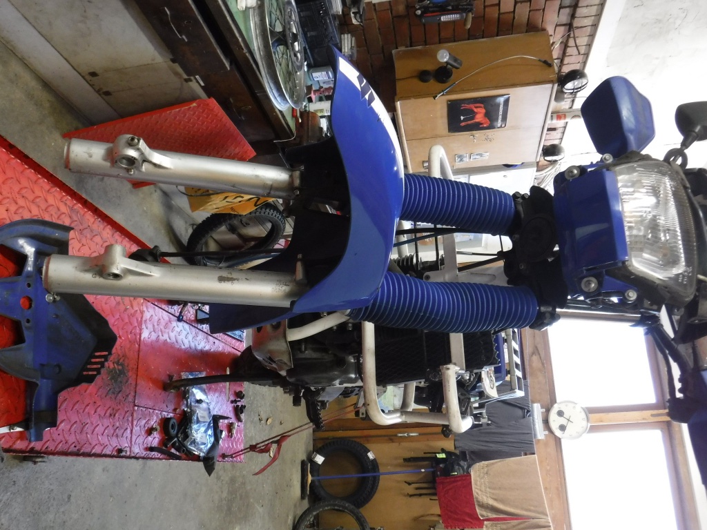

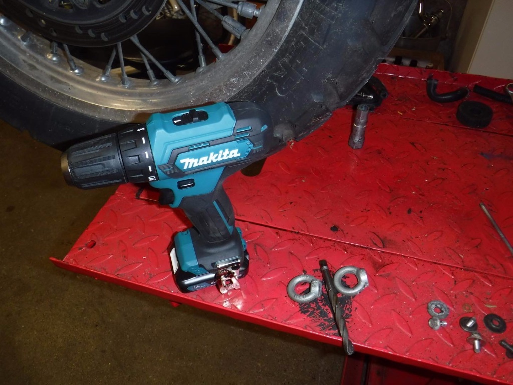

Die Gabel muss saniert werden, also muss das Vorderbeinchen hoch. Jetzt heisst es erstmal nachrüsten. Die Unterbauerei mit Wagenheber und irgendwelchen Holzklötzen habe ich schon immer gehasst. Akkubohrer raus und einmal richtig um vernünftig arbeiten zu können.

Es geht doch nix über gescheites Werkzeugtobster hat geschrieben: 06 Nov 2022 19:06 Akkubohrer raus und einmal richtig um vernünftig arbeiten zu können.

Danke Jörg aber das eigentliche Leiden kommt ja erst noch
Die Gleithülsen waren im Bestzustand und durften bleiben, das gibt mir wenigstens den Glauben an einen echten km Stand zurück.
Ich hatte mich ja schon mit der SR500 durch Marokko gekickt, das klappt schon.

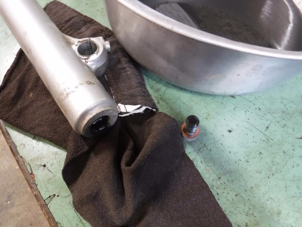

Also Gabelholme raus und zerlegen: Alles (bis auf die Gleithülsen ) einmal neu. Nebenbei die ersten Neuteile einbauen und schon mal die Reifen von den Felgen holen, da die geplanten Marokkopneus inzwischen angekommen sind. Es läuft gerade recht geschmeidig aber mittlerweile ist es der 15. April 2022, die Zeit rennt.

Die Gabelholme wandern langsam wieder an Ort und Stelle und neue Teile trudeln ein. Ich widme mich dem Tank und habe schon eine Idee was ich gegen die Oxidation tun kann, also ran ans Telefon und in Berlin angerufen. Hier sitzt das Korrosionschutzdepot mit Top Beratung und prima Produkten ( keine Werbung nur mehrfache gute Erfahrung).

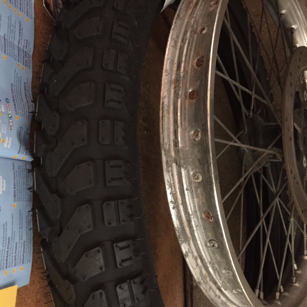

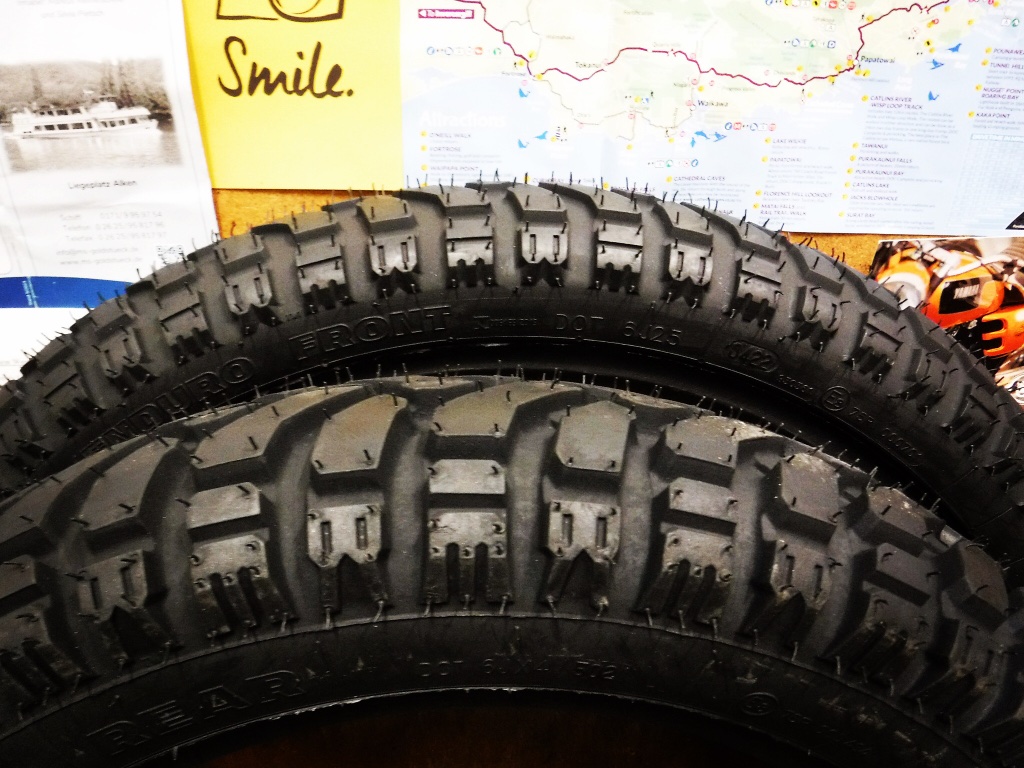

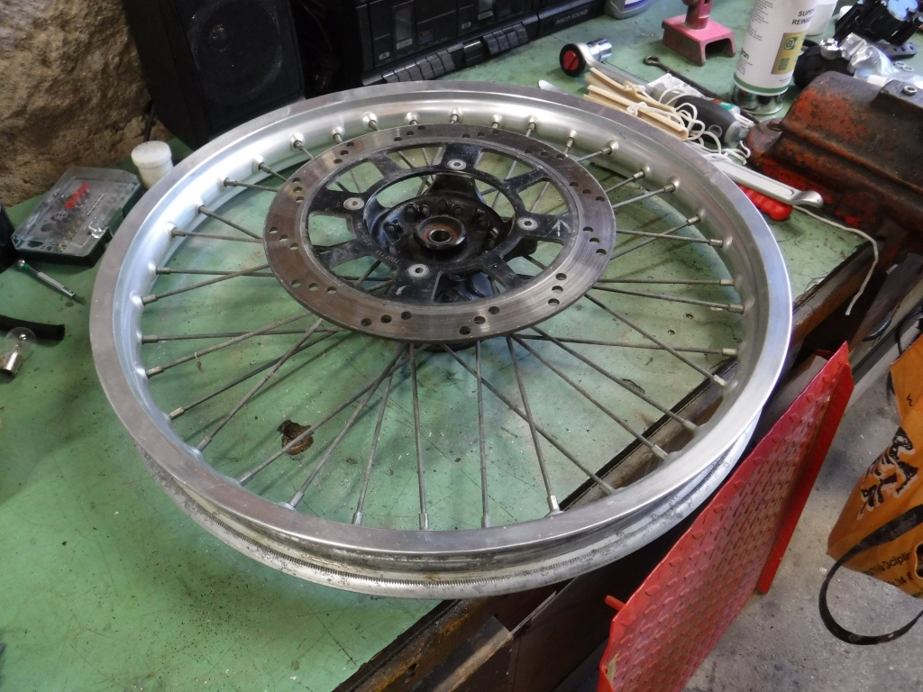

Reifen abziehen ist das eine, stocksteife Mitas aufziehen die andere. Hier brauche ich die Hilfe von meinem Freund in der Duc Werkstatt. Ich hoffe innig niemals einen Platten mit den Dingern zu haben.

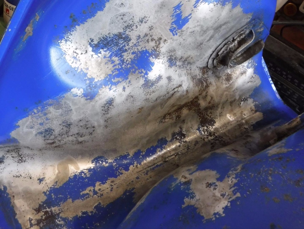

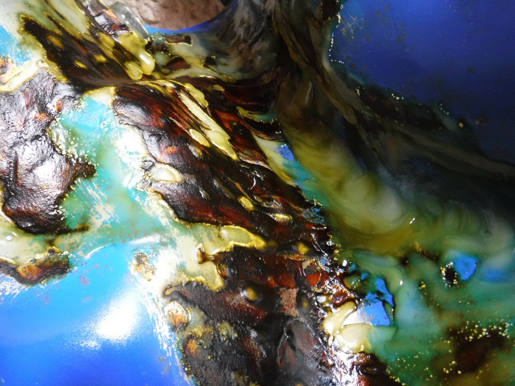

Ich habe ein Mittel erstanden, daß mich wirklich in erstaunen versetzt. Wer kennt das nicht mit dem chemischen entrosten: Gummihandschuhe, Schutzbrille, wer hat : eine Gasmaske gegen den beissenden Gestank.
Nichts davon. Eine gelartige Substanz , völlig geruchlos und easy zu verarbeiten. Einfach richtig (richtig!) dick mit einem Pinsel auf den Rost auftragen und 24 Stunden warten. Das Zeug nimmt dann die ekligsten Farben an , stinkt aber immer noch nicht. Danach mit Giesskanne oder Gartenschlauch und einem groben Schrubber in den Kanal spülen. Ja, tatsächlich steht das so in der Bedienungsanleitung. Es sei völlig unbedenklich für die Umwelt und biologisch abbaubar. Wie das funktioniert ist mir unklar, dabei komme ich ursprünglich aus der Metallbranche.
Diese Prozedur habe ich dreimal wiederholt und das Ergebnis finde ich durchaus gut.

Coole Sache,
wenn die Bilder in der falschen Reihenfolge eingestellt sind!
Ansonsten ist das die perfekte Paste um einen entlackten Tank häßlich rostig zu machen....

Das ist ein Rostlöser und keine Beize. Ich weiß nicht was hier verwendet wurde, kann aber sagen mit Jenolite gute Erfahrungen gesammelt zu haben. Für Außenflächen, die Lackiert werden sollen, deutlich angenehmer als typische Rostumwandler auf Basis von Phosphorsäure.
Das Zeug heisst Deox Gel und kommt aus Britannien.
@Jörg: Ich wusste dass sowas kommt als ich die Bilder eingestellt habe
Kriegt , glaube ich, selbst ein unerfahrener User des Forums hin, daß richtig zuzuordnen.

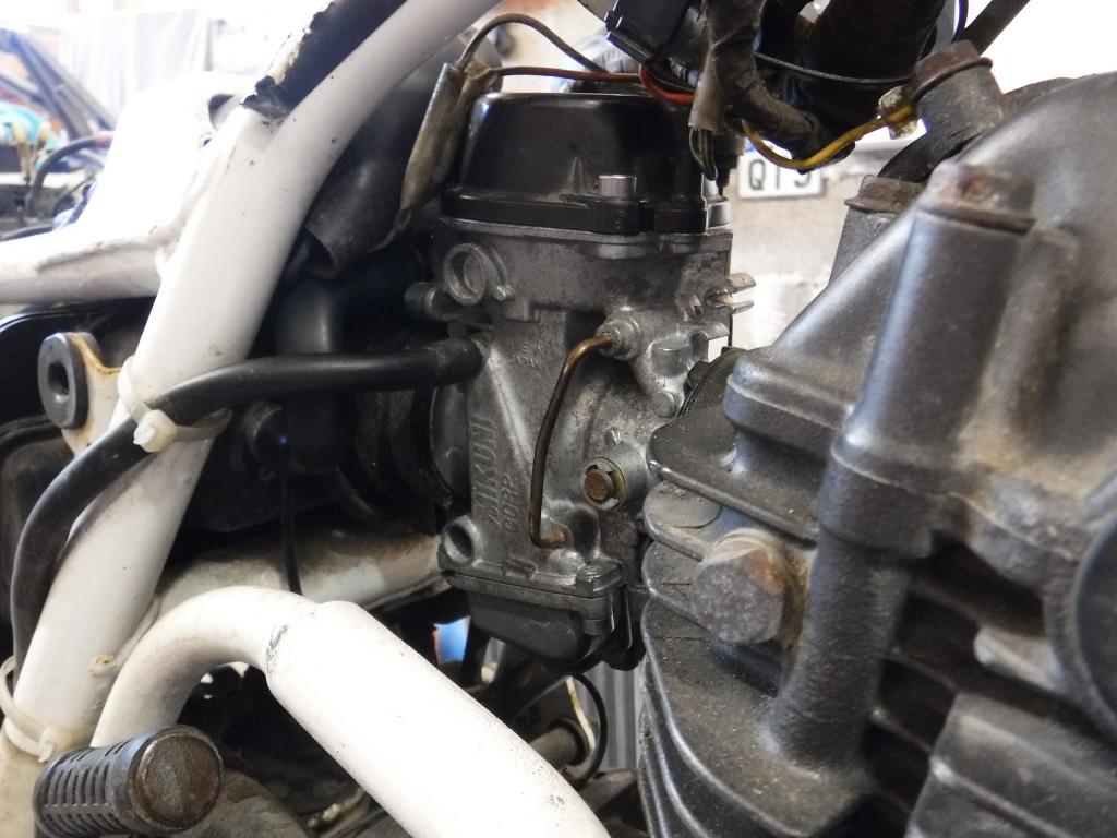

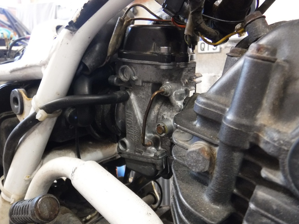

Zwei Jahre Standzeit ist ja nun auch nicht nichts aber ich wage mal den Test: Externer Spritbehälter angeschlossen ( der Tank entrostet ja noch) und gekickt.
Sie springt an und läuft rumpelig ohne je einen vernünftigen Leerlauf zu finden. Gasannahme : null.
Also den Vergaser raus und ins Ultraschallbad bei meinem ehemaligen Arbeitgeber. Das öffnen der Schwimmerkammer bringt Schäden ans Licht, die unmöglich in zwei Jahren Standzeit entstanden sein können. Jetzt erinnere ich mich auch an den Zustand der Gabelholme. Hier stimmt doch was nicht...
Ich lasse den Gaser trotzdem Ultraschallen, ich habe ja nur den einen. Aber die 150,- € habe ich in den Sand gesetzt.
