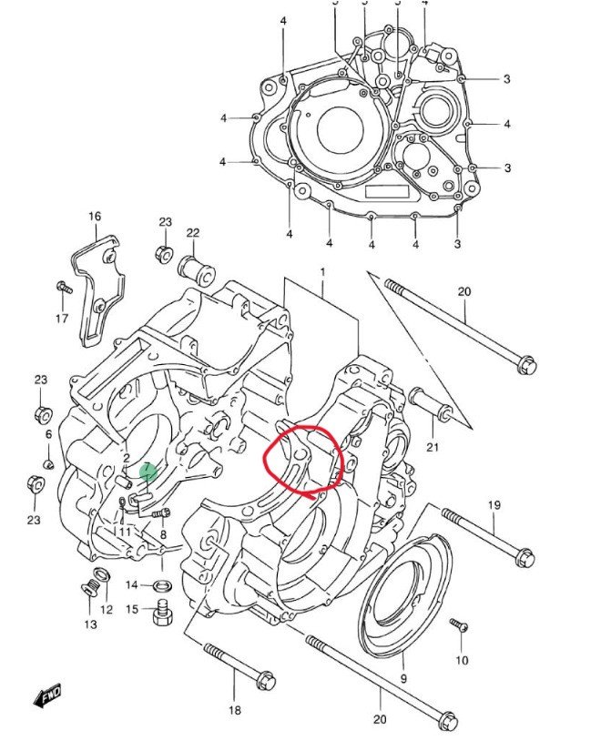

Hallo Leute, ich habe meinen Zylinder demontiert und frage mich jetzt, was sich hinter der Verschraubung der Zylinderschrauben befindet. Ist es nur das Gewinde, oder befindet sich dahinter etwas? Darin stand nämlich Öl, was wirklich bestialisch stank. Auf Explosionszeichnungen habe ich dazu leider nichts gefunden. Vielleicht weiß ja jemand etwas

Hallo Julian,
das sollte eigentlich nicht voller Öl sein.
entweder hat da jemand vor der Montage nicht sauber gemacht, oder bei der Demontage ist etwas da runtergelaufen.
Beim einschrauben komprimiert das sonst und wenn es dann heiß wird baut es Druck auf.
Gehört jedenfalls nicht rein.
Ich blaß die Schraubbohrungen immer mit Druckluft aus. Damit könnte man auch den unwahrscheinlichen Fall, das es einen Haarriiss irgendwohin gibt finden.
grüße,
Marcus
grüße,
Marcus
Re: Zylinderverschraubung SP46
wie Marcus schrub, Öl gehört da nicht hin.
Ausblasen ist richtig und auch wirklich wichtig, weil beim Einschrauben des Stehbolzens das
Muttergewinde platzen kann, wenn das Öl durch den Gewindegang nicht schnell genug entweicht.
Wäre nicht das erste Mal.
