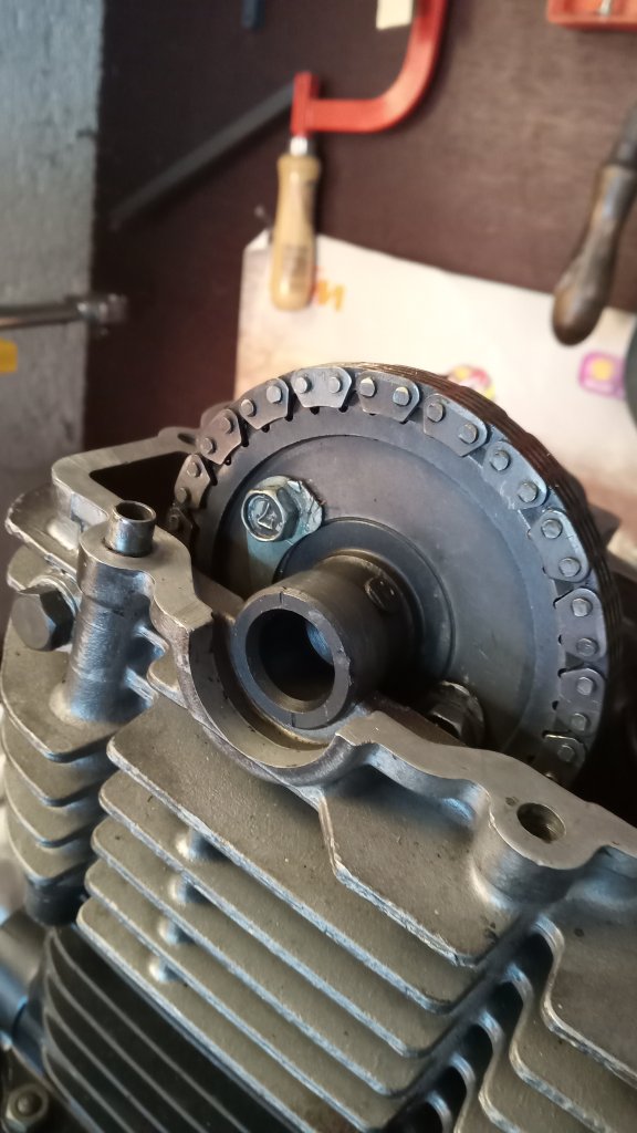

Erste Erfahrungen mit dem Steuerkettenwechsel:
Alles sehr fummlig. Damit nichts rein fällt habe ich eine OP- Abdeckung eingesetzt:
Dann die alten Nieten abgeflext und mit dem Nietwerkzeug entnietet.
Das ging alles ganz gut. Das neue Kettenschloss ging gut rein. Aber dann, die Lasche. Die geht nicht freiwillig drauf. 17 Mal runter gefallen.
Beiträge: 2878
Re: Steuerkette wechseln
Irgendwann konnte ich die Lasche mit einer kleinen Rohrzange, sagen wir mal, fixieren.
Dann habe ich sie mit dem Nietwerkzeug drauf geschoben. Ging auch.
Und dann das vernieten, schwierig ohne Erfahrung.
Leicht genietet, keine Veränderung erkennbar.
Fester angezogen, nichts zu sehen.
Kette gut gängig aber schwerer als an anderer Stelle
Mit der Fühlerleere gemessen, scheint nicht dicker geworden zu sein.
Niet hinten gemessen. Der ist nicht gestaucht. Vernietet der Hersteller nicht? Stauchung ohne Superwerkzeug nicht messbar? Neues Schloss gemessen. Der Niet, der schon in der Lasche steckt, ist hinten nicht messbar gestaucht oder nicht gestaucht? Fragen über Fragen.
Hab dann beidseitig "voll" angezogen. Per Hand mit dem Staberl. Ohne Schraubenschküssel.
Die Fühlerleere auf die Nietdurchmesser des jungfräulichen Schlosses eingestellt und... sie geht nicht mehr über alle 4 Nietköpfe. Also irgendwie vernietet. Die Kettenglieder sind beweglich.
