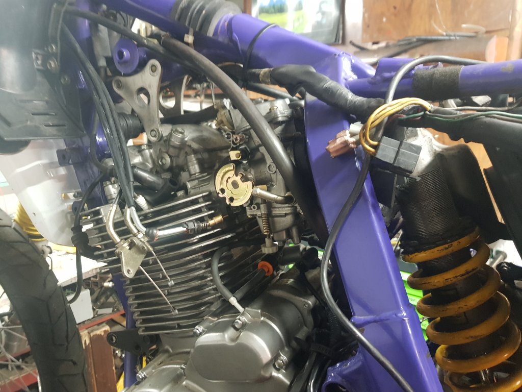

Hab mir vor ca. einen Monat eine XF als Teilespender speziell den Motor mit 16 00km besorgt, da meine SP46 SE einen Getriebeschaden 3ter Gang hat.
Da ich einer bin der, was funktioniert und dicht ist, wollte ich den Friewind Motor mit dem Doppelvergaser einbauen und an den bestehenden Luftfilter anschließen.

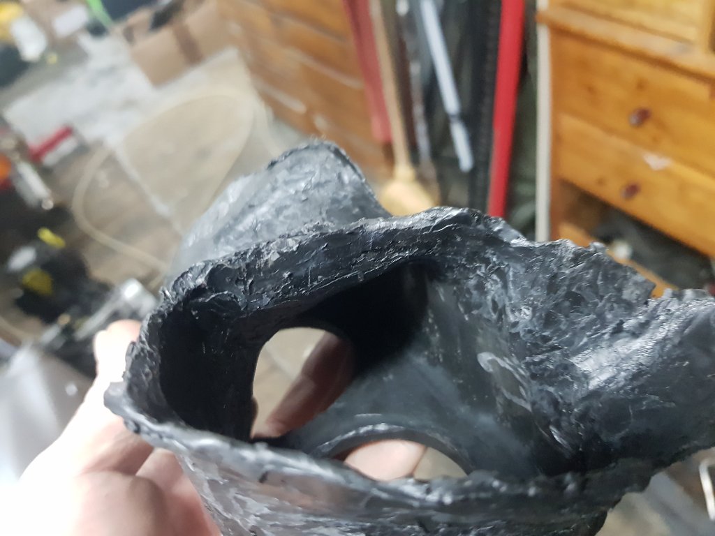

Ich hab den Luftfilter von der XF als Sammler umgebaut und zerschnitten das Blastikgehäuse hab ich mit dem Heißluftföhn geformt und ergänzt.
Nach mindestens drei Tage bin ich schlussendlich gescheitert, an den Anschluss zwischen gefertigten Sammler kommend vom Vergaser zum Originalen gekürzten Gummi der an den Luftfilter angeschlossen ist.
Durch die unregelmäßige Form ist die Verbindung für mich einfach nicht möglich.
Nach dem alles in die Ecke ging, hab ich den alten Vergaser überholtund eingestellt, Zylinderkopf getauscht und Heute das erste mal wieder ausgefahren, schön wars und die Maschin läuft wies soll.
Ende gut alles gut. :wink:

Motor war mit dem Doppelvergaser eingebaut, hab auch den Sammler drauf fix mit Schlauchschellen montiert das zusammenschließen des originalen Gummis zum Sammler ist durch die verwundene Form in jeden Bereich meiner Meinung nach nicht möglich.
mfg Harry

Der Ansatz auf den Bildern geht ja schon in die richtige Richtung, nur bleibt ja das Problem mit der gleichmäßigen Zuführung der Luft zu beiden Vergasern...
Bei der linksseitigen Luftzuführung bekommt der rechte Vergaser weniger als der linke ab, durch den längeren Weg und Verwirbelungen durch die Ansaugung des vorherigen Vergasers.
Man müsste also den Weg vom Luftfilterkasten bis zu den Vergasern komplett neu erstellen, ab irgend einem Zeitpunkt getrennt nach links und rechts.
