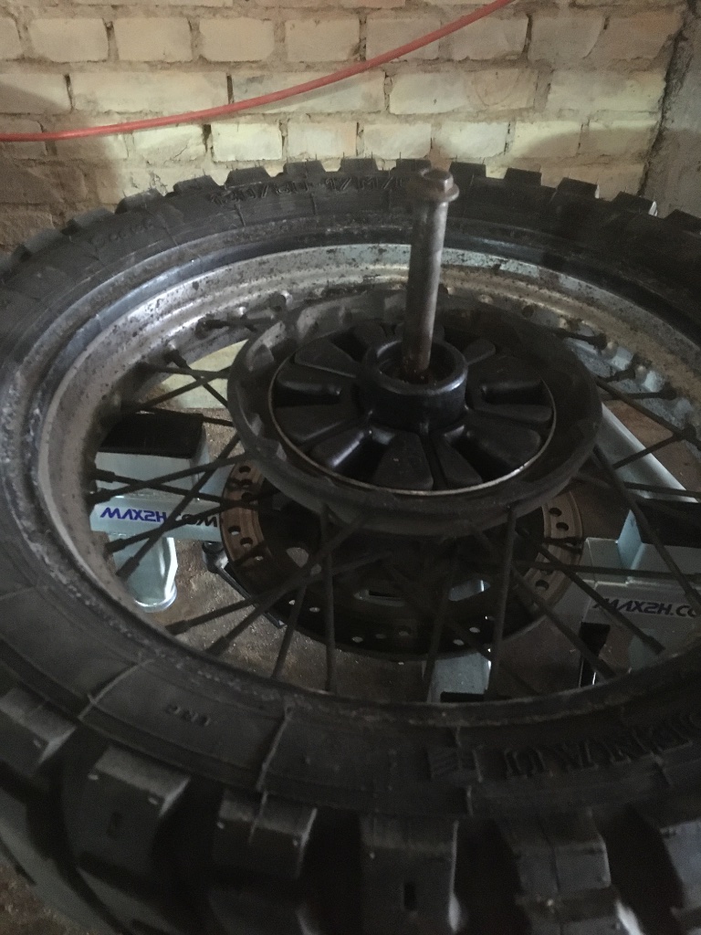

Die Montage der hinteren Pelle ging ohne große Aktion. Der Reifen lässt sich sehr gut mit zwei Montageeisen aufziehen.
Der 09 setzte sich mehr zur Wehr und er wollte etwa mehr Zuspruch um sich richtig ins Bett zu setzen.
Fazit: den Reifen könnte man auch unterwegs aufziehen

Und drauf isser !
Der Vorderreifen lässt sich auch leicht aufziehen. Also im Vergleich zum M09
Mein Fazit zur Montage ! Die Reifen kann man als Ersatz mitnehmen und lassen sich auch unterwegs mit Montageeisen gut montieren 🤠

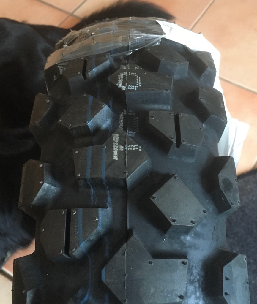

Bin jetzt mal ein paar Meter gefahren.
Total unaufgeregt mit dem Reifen. Trockene Straße, ein paar Kreisel, ein paar Kürvchen, alles total neutral mit dem Gummi. Ok waren ja die ersten Kilometer mit der Neuware. Entgegen meiner Befürchtung ist der Reifen nicht laut. Zumindest nicht lauter als der Mitas.
Geschotterte Feldwegen kein Ding! Wiese feucht hat er brauchbaren Grip. Schlamm gab es nicht, zumindest keine längere Passage, bleibt also erst mal offen. Die Fahrt ist nicht wirklich representativ, aber der erste Eindruck ist ganz ok
