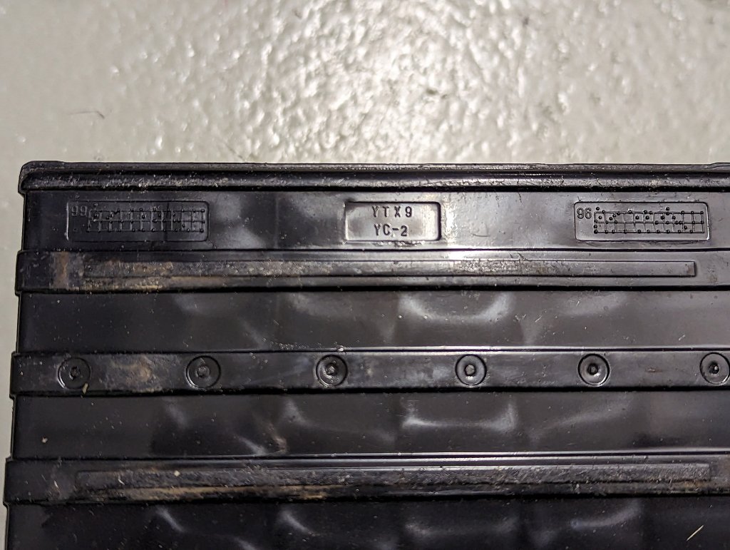

Re: Welche Batterie? Säure, Gel, AGM, Lithium
Hi Pallas,
anscheinend hat hier jeder seinen eigenen Code.
Hier von meiner KTM
Hier von meiner KTM
- pallas
- Beiträge: 452
- Wohnort: Schweiz
Ja, da ergibt die Prägung Sinn.
Habe gerade nochmals genau geschaut, wann ich meine beiden Batterien gekauft hatte: Die JMT 2019 und die Motobatt 2021.
Da lässt sich aus den Codes auf den Batterien wirklich nichts ableiten...
