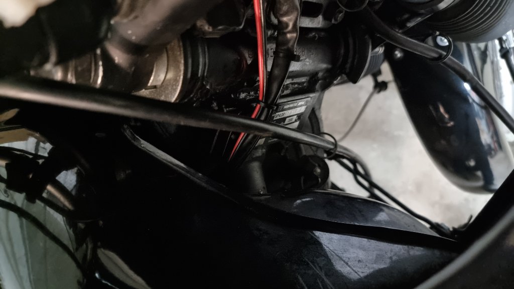

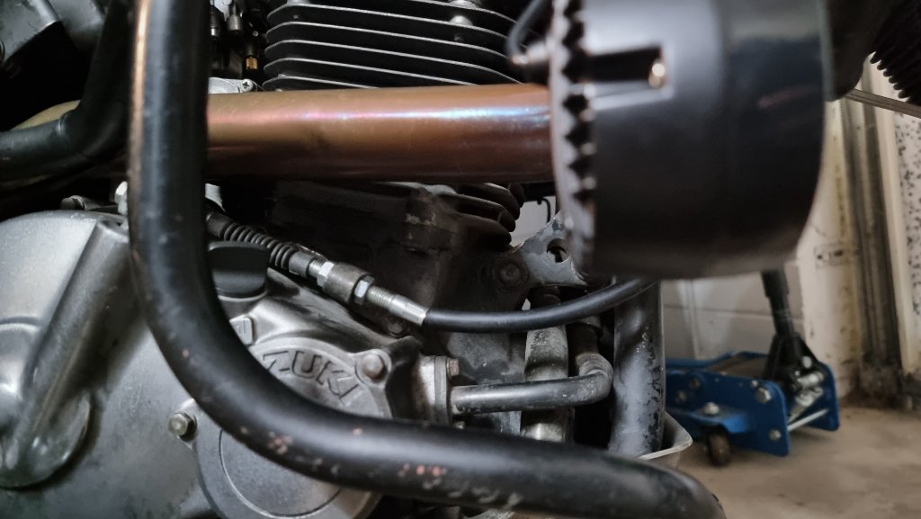

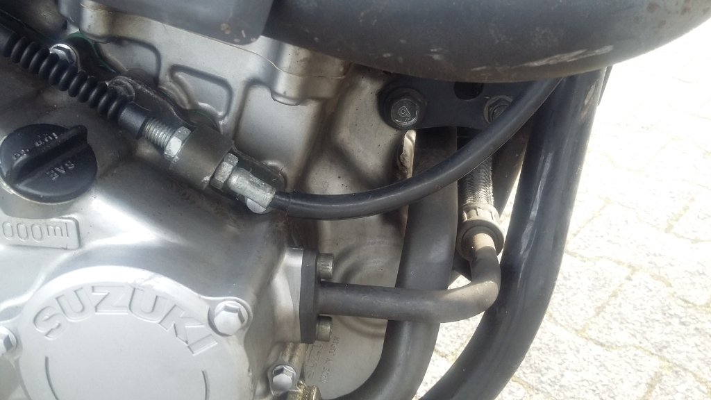

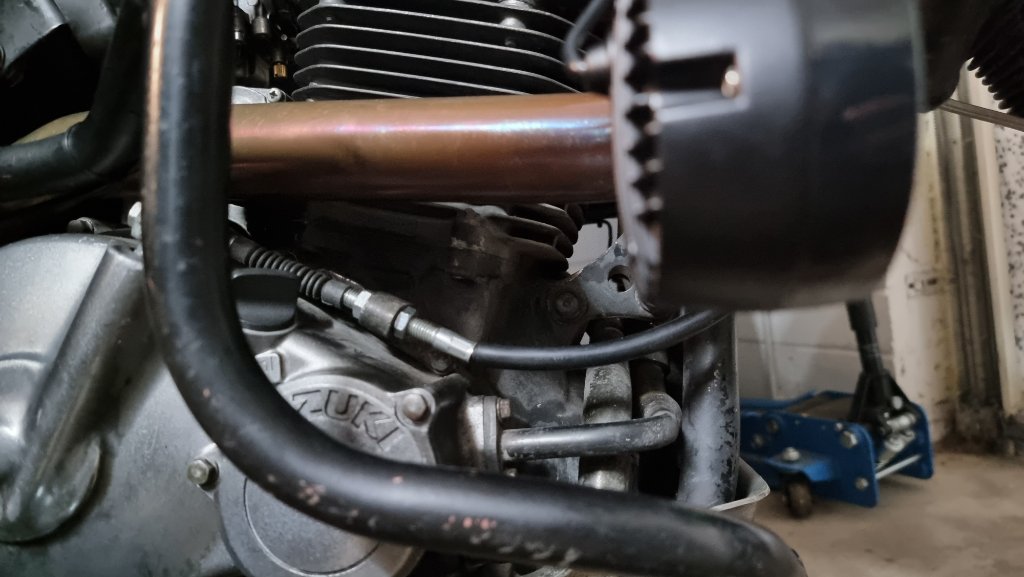

Hi Leute,
hab auch mal Foto`s gemacht.
Und hier am Hebel am Motor
Hier wird der Zug am Griff eingehängt

TST hat geschrieben: 13 Feb 2023 18:35 Hi Leute,
Ist das der originale Deiner RSE, also der passende?
Beiträge: 1027
Re: Kupplungszug SP43B
#49
Hi Stefan,
der Zug ist vom Wolfgang und hängt normaler weise parallel zum Original am Lenker meiner RSE, für den Notfall.
Der paßt also problemlos. Um Deine Frage zu beantworten = sowohl als auch.

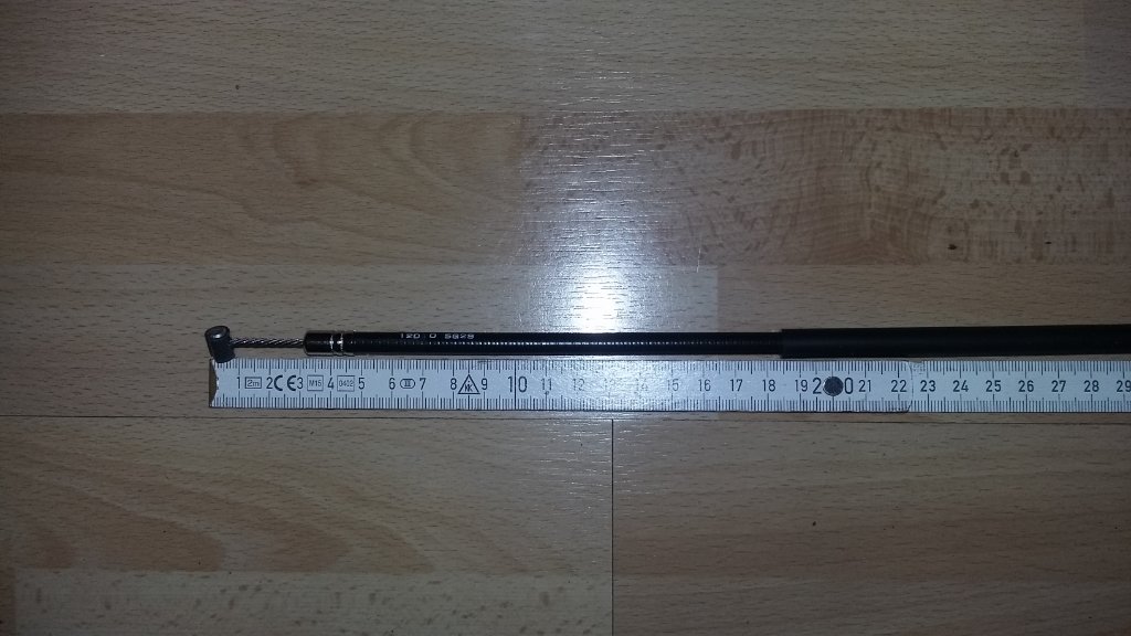

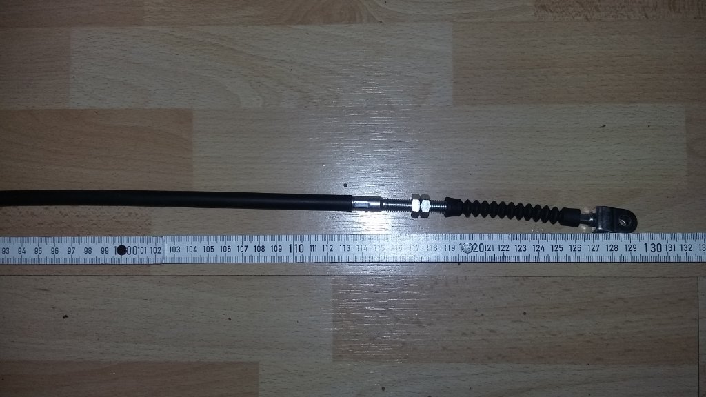

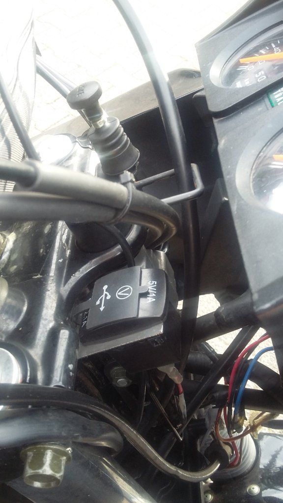

Dann würde mich brennend interessieren wie dein Zeug verlegt ist.. bei mir würde er stets auf Spannung sein.

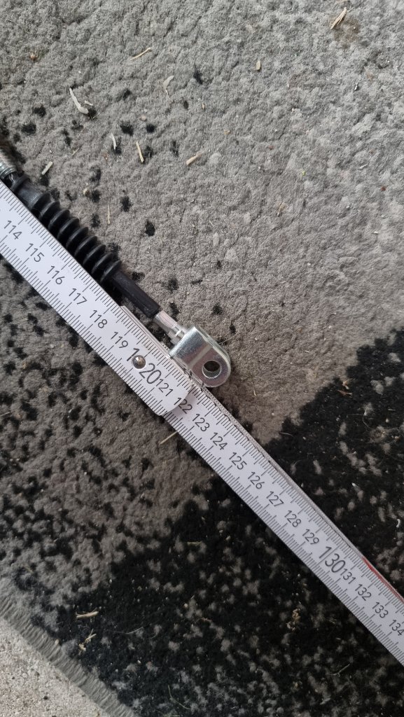

Mein jetziger alter ist jetzt so verlegt das er vor der gabel Brücke hoch kommt.. vorher leg der "am schloss" lang.. und selbst da ging er beim lenken auf Spannung.. kann mir also wirklich schwer vorstellen das er passen soll.. ich hab meinen Zug von Wolfgang gemessen und komme auf 122,5cm..
(Ich weiss leider nicht, wieso die Bilder bei mir immer gedreht werden 🤷‍♂️)

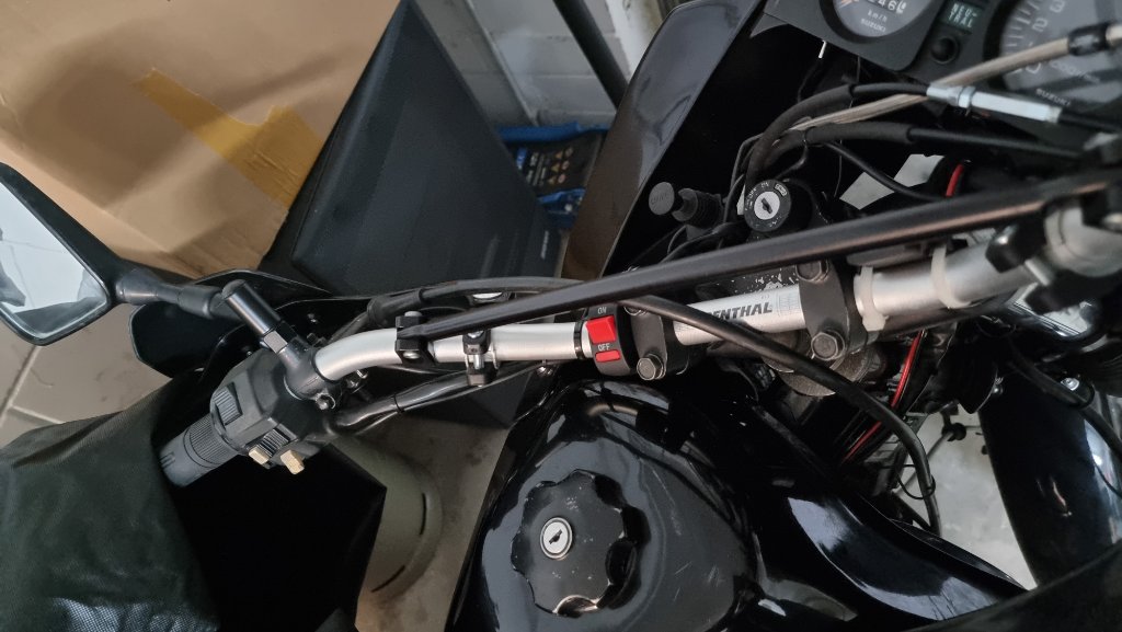

bei meiner war es das Beste ihn rechts zwischen Steuerkopf und Standrohr oberhalb der unteren Brücke hochzuführen und dann über dem Zündschloss zum Hebel zu führen...

Hi Stefan,
Dein Zug sollte 129 cm lang sein, sonst kommt das mit der Länge und der Verlegung ohne das dieser auf Zug geht, nicht hin.
Deiner ist mit 122 cm zu kurz ( meine Erfahrung ).
Werde noch Fotos einstellen, damit Du bezüglich der Verlegung einen Anhalt hast.

#53
Wie versprochen hier Fotos wie ich den Zug verlegt habe. Es ist zu berücksichtigen, daß der verbaute Lenker um 5cm höher und um 2,5cm breiter als der originale ist.
#54
Beitrag von Locka »
So war es bei mir auch quasi, da war aber der längere den ich habe, zu kurz für..
Ich mach gleich mal fotos wie ich den jetzt bei mir gelegt habe.
Was mich erfreut ist, daß der Zug jetzt auch beim lenken nicht auf Spannung geht und somit mein eingestelltes "spiel" jederzeit gleich ist. :)
#56
ich sehe 2 Stellen, bei denen es nicht zum Originalverlauf passt.
Als erste läuft bei Dir der Kupplungszug quer über den Lenker, könnte mir gut vorstellen, dass das der TÜV nicht so gerne sieht. Ansich wird er in der Nähe des Zünschlosses heruntergeführt.
Zum anderen gehört der Kupplungszug hinter die Halterung (zwischen Halterung und Rahmen) für die Seitenverkleidungen.
Hört sich vielleicht komisch an, warum es an solchen Dingen liegen soll. Ist mir auch schon passiert, dass ich dachte, da hat er noch etwas mehr Spiel und anschließend war er zu kurz.
#57
Beitrag von Locka »
Also der Zug ist hinter der Halterung für die verkleidung. Evtl optische Täuschung 😅
Ich hab den Zug aber quer über den lenker gelegt da es nur so funktioniert und der Zug egal bei welcher lenker Stellung nicht unter Zug steht. Vorher lag er auch am Zündschloss lang, hier kam der Zug aber bei lenkeinschlag auf Spannung , so dass er die kupplung zwar nicht direkt trennte jedoch weit genug das ein an tippen mit dem Finger gereicht hat so das sie trennte. 😅

#58
ich würde da nicht lange rummachen und mir beim Wolfgang nen neuen Zug kaufen, dann hast Du Ruhe und kannst die Verlegung TÜV-gerecht ausführen und es gibt noch Luft nach oben.
Teile Nr. DR650-5820012D10. Hab letztes Jahr noch 36,00 € + Vers. bezahlt. Ich finde das ist ein guter Preis und alle Sorgen sind passe`.
Hatte ich ja.. jedoch passt er nicht. Er ist zu kurz.
Beiträge: 1027
#60
ja, das ist nicht gut. Der Zug muß von Nippel zu Nippel 129 cm lang sein. Ich würden den Zug reklamieren und zurück schicken.
Anders geht das nicht.
