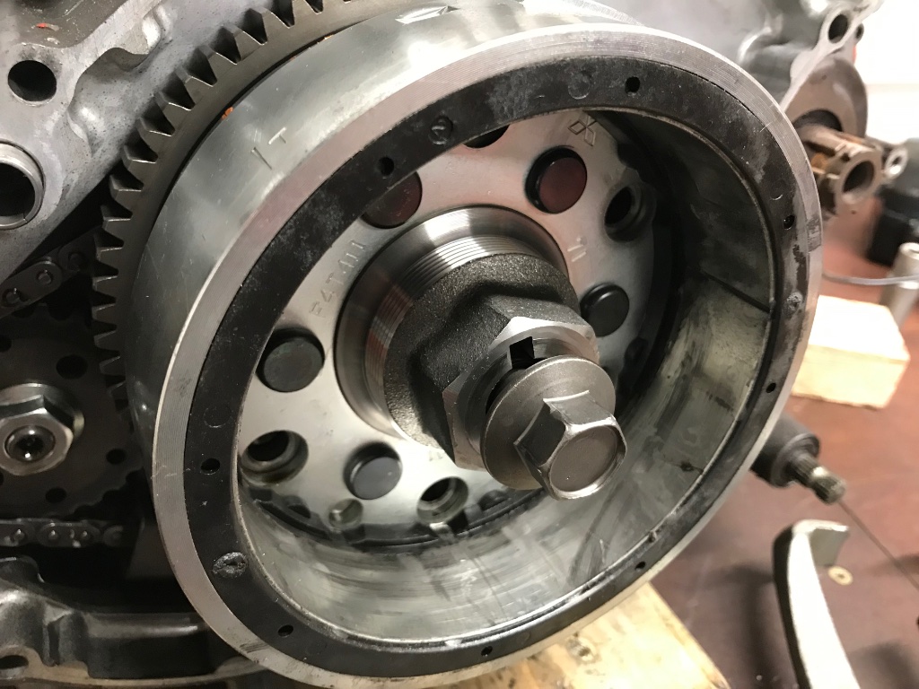

Den Stator und Polrad musste ich natürlich auch von der SP43 übernehmen, dem längeren Kurbelwellenstumpf wegen. Hier irgendwo vermute ich jetzt aber ein Problem.
Sie hat starke Zündfunken und nach mehrmaligem Kicken sind die Kerzen nass. Läuft aber nicht an und zuckt nichtmal. Auch mit Startpilot zuckt sie nicht. Kann es an der Zündspule oder CDI der SP41 in Verbindung mit Stator/Polrad der SP43 liegen? Oder sonst jemand eine Idee?

Ja. Die Kicker-CDI harmoniert nicht mit der E-Start Lichtmaschine. Mit einer SP43/45 CDI sollte es dann gehen.yakri hat geschrieben: 27 Mär 2023 07:13 Kann es an der Zündspule oder CDI der SP41 in Verbindung mit Stator/Polrad der SP43 liegen?

Man müsste einige Stecker umpinnen, damit die CDI der SP43 passt.
Bei den Anlassermodellen ist das Polrad anders, die Kurbelwellen sind gleich. LiMas sind meines Wissen ebenfalls identisch.
Die sauberste Lösung wäre das Polrad zu tauschen und das Zwischenstück vom Motorgehäuse rauszunehmen, dann sollte es eigentlich klappen.

Andersrum; die KW ist länger ausgeführt, um die Differenz des Trägers für das Anlassergetriebe auszugleichen.yakri hat geschrieben: 27 Mär 2023 11:56 Der linke Kurbelwellen-Stumpf der E-Start Modelle ist länger als die der Kicker-Modelle. Deswegen auch das Gehäuse-Zwischenstück bei den E-Start Modellen.
Lima-Transplantat muss funktionieren, wenn du die SP41 CDI sowieso noch drin hast. Wäre vermutlich das einfachste, vorausgesetzt du hast einen Abzieher für das Polrad. Dieses ist verpresst.yakri hat geschrieben: 27 Mär 2023 11:56 Passt die Kicker-Zündungs-Grundplatte + Polrad in das breitere E-Start Gehäuse? Das wäre ja auch eine Lösung.

Anlasser mitsamt Zahnräder und Anlasserritzel hatte ich eh schon amputiertyakri hat geschrieben: 27 Mär 2023 11:56 Passt die Kicker-Zündungs-Grundplatte + Polrad in das breitere E-Start Gehäuse? Das wäre ja auch eine Lösung.
Das Anlassergetriebe kannst du natürlich auch weglassen. Vorsicht, dass keine Scheibe von den Wellen im Deckel kleben bleiben. Könnten sonst während der Fahrt zu Satelliten fürs Polrad werden.![]()
Ja, hab die SP41 CDI noch eingebaut. Dann wäre die einfachste Lösung tatsächlich auf die SP41 Grundplatte+Polrad im breiteren E-Start Gehäusedeckel umzubauen. Ich weiß garnicht warum ich das nicht gleich gemacht habe. Hab mich vielleicht wegen der Polrad-Bauform irritieren lassen. Solange der Konus identisch ist, sollte es eigentlich passen.
Abzieher hab ich für beide Varianten.
Alternativ der Vorschlag von Motzkeks, eine SP43/45 CDI verwenden. Die hab ich aber grad nicht.
Ich werde die Tage berichten.
Ist bei dem Umbau sonst noch etwas zu beachten?

Wenn du beide Polräder hast, dann vergleich mal die Positionen der Magneten im vgl. zur OT-Markierung. Wenn die Positionen identisch sind, dann müsste es mit der anderen CDI funktionieren. Ist dem nicht so, dann kann es mit der SP41 CDI nicht funktionieren- und darauf deutet einiges hin (siehe Eingangsthread).

Abgesehen vom Konus muss die Tiefe passen. Augenscheinlich wirkt es so, all würde der Magnet des SP41 Polrades zu weit innen sitzen (Polrad der SP41 ist "geschüsselter"). Aber da kann man ebenfalls recht fix messen.yakri hat geschrieben: 27 Mär 2023 12:41 Ja, hab die SP41 CDI noch eingebaut. Dann wäre die einfachste Lösung tatsächlich auf die SP41 Grundplatte+Polrad im breiteren E-Start Gehäusedeckel umzubauen. Ich weiß garnicht warum ich das nicht gleich gemacht habe. Hab mich vielleicht wegen der Polrad-Bauform irritieren lassen. Solange der Konus identisch ist, sollte es eigentlich passen.

Der Funken kann noch so schön sein, hilft nix wenn er zur falschen Zeit kommt.
Die Deckel der Motorgehäuse sind immer gleich, von daher müsste die 41er Lima problemlos reinpassen.

Ich hoffe nur, dass der Polradkeil an der Kurbelwelle nicht an einer anderen Stelle sitzt. Aber ich werds rausfinden
