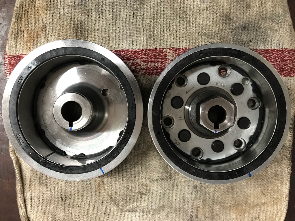

Re: SP41 Startprobleme nach Motor Instandsetzung
Grad am schrauben...
Leider ist der Konus am Kurbelwellenstumpf nicht identisch
Brauch dann wohl doch die SP43 CDI?!
Welche Nummer muss auf der CDI für E-Start stehen?
Oben SP41
Unten SP43
Links SP43, rechts SP41
Oben SP41
Unten SP43

Wenn die Position der Nut bei den KWs der SP41 und 43 identisch ist, wird es trotz ähnlicher Position des Magneten aufgrund der unterschiedlichen Pick-Up Positionen nicht funktionieren.
Um das herausfinden wäre ein Strich in anderer Farbe oder als gestrichelte Linie in höhe der OT-Markierung des Polrades gut.

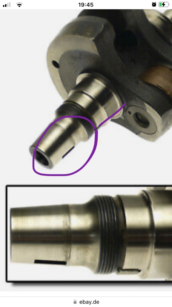

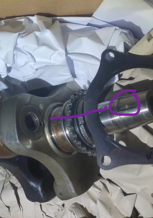

Hallo Yakri,
Hab mir bei Google mal Bilder der Kurbelwellen angesehen.
Die Nut zeigt bei beiden Wellen ungefähr in Richtung Pleuelauge:
Die Nut ist bei beiden Wellen etwa an der selben Position ist, und der Magnet ist in Relation zur Nut bei beiden Polrädern ebenfalls auf vergleichbarer Position.
Da aber der Pick-Up geschätzt 30°zum Drehpunkt der KW versetzt montiert ist, hab ich keine Idee wie man das mit der CDI der SP41 zum laufen bringen kann.
Da Jörg in dieser Konstellation unterwegs ist, müsstest du dir die Details mal von ihm erklären lassen.
VG und Sorry, dass ich nicht weiterhelfen kann.

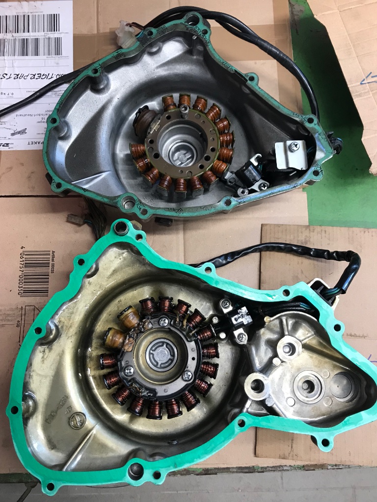

OK, verstehe. Also selbst wenn das Polrad passen würde, funktioniert es nicht, weil der pick up an einer anderen Stelle sitzt. Sieht man auch gut auf einem meiner Bilder.
Ich besorge mir also eine CDI der SP43 und hoffe dass es dann funktioniert.
