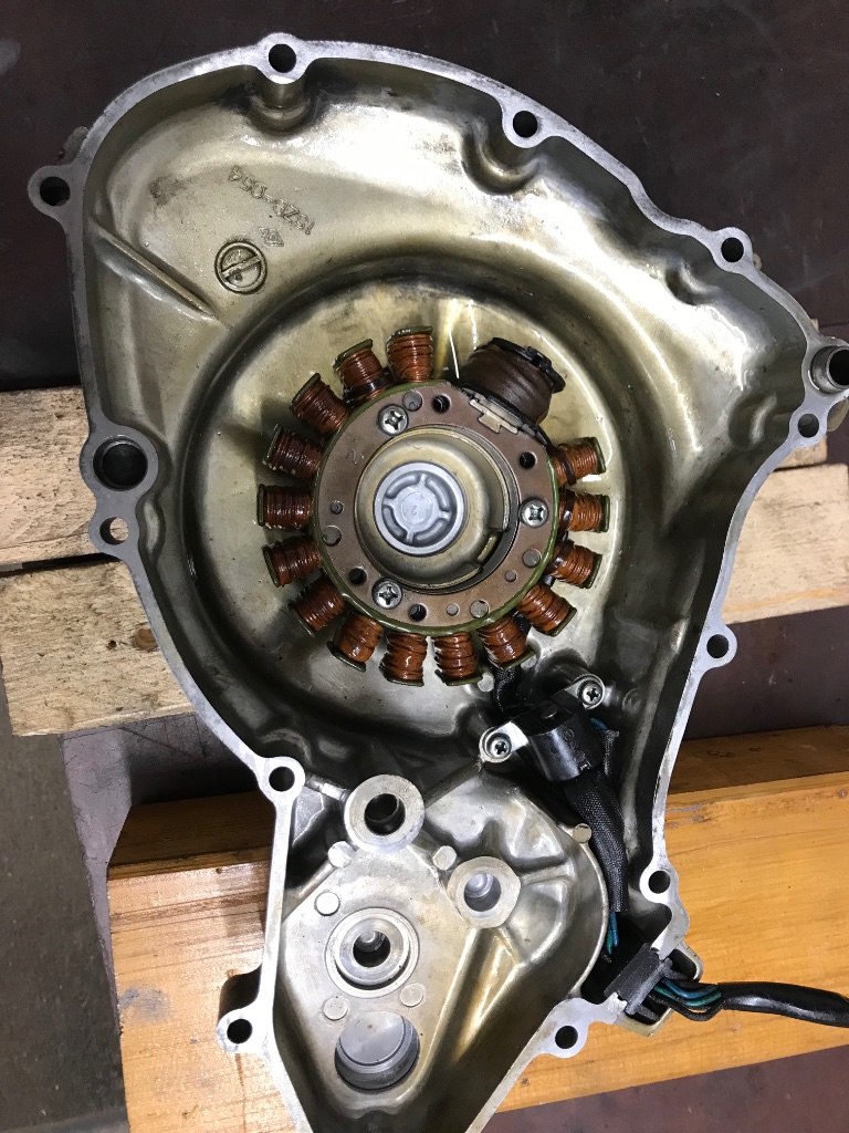

Hallo Leute,
Habe die SP41 Grundplatte mit pick up eingebaut. Polrad 43. Leider funktioniert auch das nicht. Stärker Zündfunke, läuft aber nicht.
Aus der Magnetanordnung an den Polräder werd ich nicht schlau. Bei 43 viel länger als bei der 41.
SP41 Stator in SP43 Deckel Polrad Vergleich. Hinten 43. Vorne 41. Nut an selber Position.

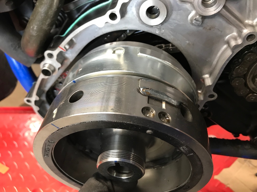

Spekulationsmodus ein:
wenn ich keinen Denkfehler habe, dreht die KW aus dem Blickwinkel des Fotos entgegen des Uhrzeigersinns.
"Start" der Magneten ist daher bei beiden Polrädern gleich, die Pick-Ups sind aber um ca. 25-30° verdreht montiert. Startpunkt der Pick-Ups ist definitiv unterschiedlich. ABER:
Wenn die CDI nicht den Anfang des Magneten nimmt, sondern dessen Ende, könnte es hinkommen. Das was die Pick-Ups versetzt sind, könnte augenscheinlich schon etwa der Differenz der Länge der Magneten entsprechen.
Wenn dem so ist, wäre wäre durchaus vollstellbar, dass der ZZP in der Konstellation passt. Wissen tue ich es nicht. Ebenso wenig kann ich beurteilen, ob die CDI mit dem längeren Magneten klar kommt.

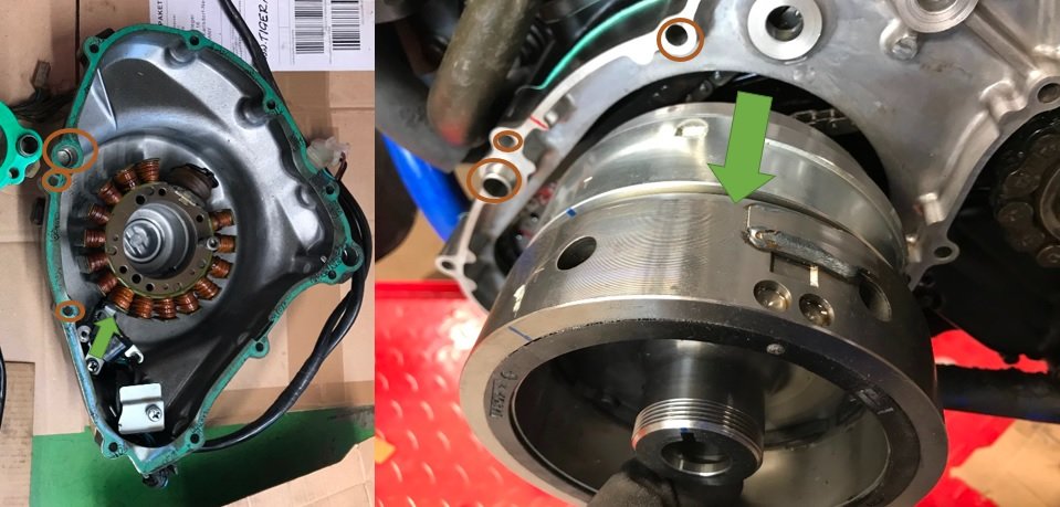

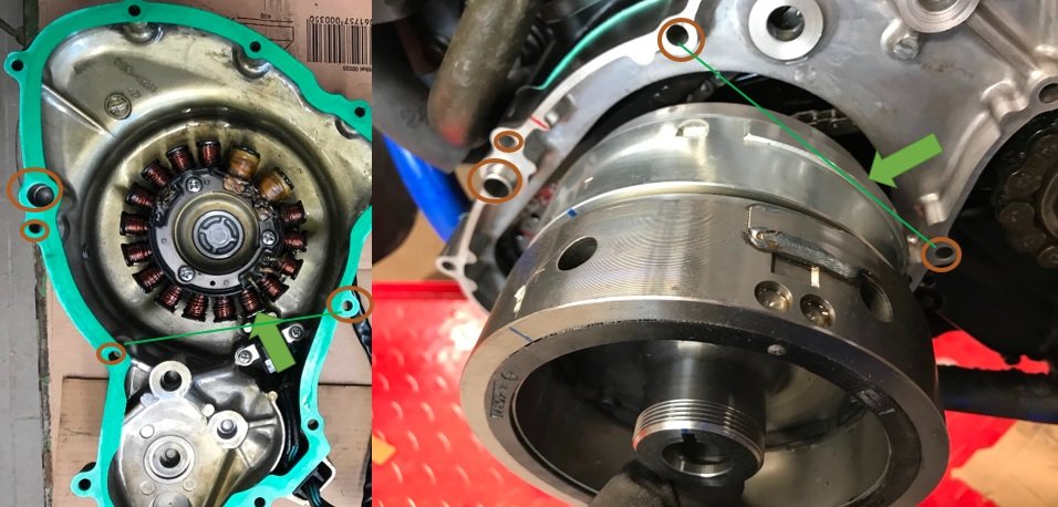

Re: SP41 Startprobleme nach Motor Instandsetzung
Schwierig.
hab mal grob überschlagen die Position der Pick-Ups eingezeichnet. Die Bohrungen hab ich rot markiert damit besser erkennbar ist, wie ich zu diesen Darstellungen komme:
SP41: SP43: Bei der SP41 würde ich sagen, dass der Magnet bei OT den Pick-Up beginnt zu durchlaufen. Das kommt gut hin (Motor ist auf den Bildern in OT).
Bei der SP43 scheint es, als wäre der Pick-Up in OT bei grob geschätzt bei der Hälfte des Magneten, jedenfalls ziemlich sicher nicht am Anfang und auch nicht am Ende...
Anhand dieser Bilder würde ich sagen, dass es so nicht funktionieren kann. Es darf aber gern korrigieren oder auf mögliche Fehler in meiner Darstellung hinweisen...
