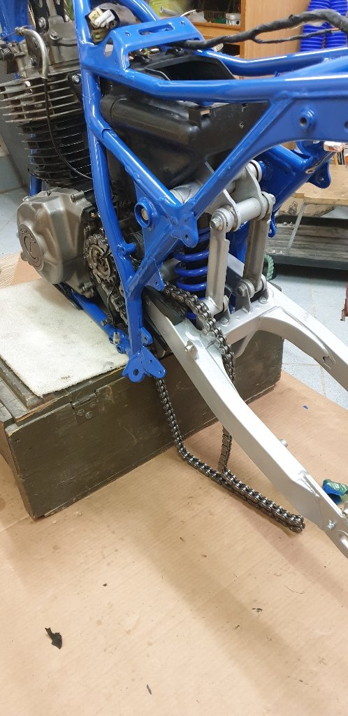

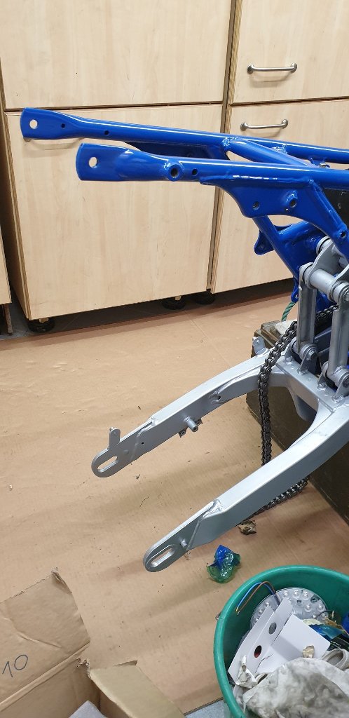

da meine Teile, nach 4 Wochen, endlich wieder da sind, wollte ich euch paar Bilder nicht vorenthalten. :D

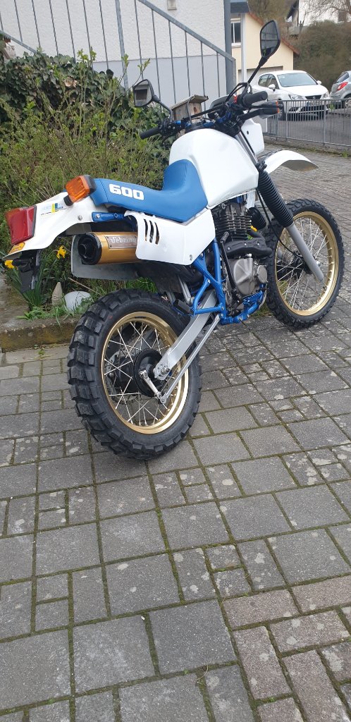

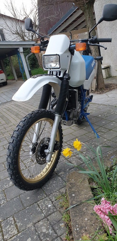

wollte euch ein kleines Update nicht vorenthalten.die Suse ist jetzt wieder in einem Stück und springt auch gut an. Leider trennt die Kupplung nicht sauber ( kracht leicht beim 1. Gang einlegen). Anlaufscheiben sind neu, Lamellen sind noch in der Toleranz. Habe heute noch die Stahlscheiben bestellt, da die verbauten nicht mehr so toll waren ( Anlauffarben ). Hoffe das es mit den neuen Stahlscheiben dann passt. weiss jemand wie das genau mit der Anzahl der Lamellen ist ? Hab irgendwo gelesen das ab einem best. Baujahr dieser erste "Ring " weggelassen wird und nur 6 Lamellen mit fünf Stahlscheiben verbaut werden. Im Wartungshandbuch steht auch was von einer ersten Lamelle, die dicker ist wie der Rest ? weiss jemand was genaues ?
was bisher gemacht wurde:
-Rahmen und schwinge beschichten
- Grosse Ölpumpe verbaut
- Kühler um 25mm versetzt
- Neue Kerzen + Ventilspiel
- Neuer Ölservice
- Spannung Steuerkette und Ausgleichswellenkette geprüft
- Vergaser säubern( war aber gut in Schuss )
- Luftfilter neu
- Sitzbankbezug neu
- Lenker Neu
- Stahlflex vorne neu
-Beide Räder mit Edelstahlspeichen neu eingespeicht
- Neue Heidenau K60 Ranger
- Neuer Frontscheinwerfer
- Tank innen versiegelt ( minimaler Rostansatz )
- Notaus neu
- alle rostigen Schrauben neu
- Faltenbälge neu
-Krümmmer entrostet und lackiert
im Herbst will ich die gute noch neu Lackieren
