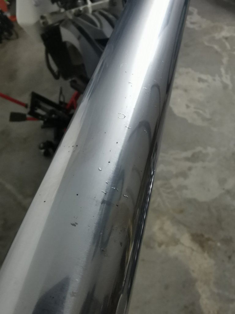

Ich mache gerade einen großen Service an meiner Gabel.
Beim ersten Holm gab es keine Probleme. Beim zweiten Holm habe ich nach dem Zerlegen ein paar Unebenheiten an der Oberfläche vom Innenrohr festgestellt. Die oberen 25cm des Innenrohrs sind betroffen. Ansonsten sind keine Unebenheiten in der Beschichtung zu sehen oder zu spüren.
Wie ist eure Meinung dazu. Kann ich den Holm wieder zusammenbauen und die Gabel ohne Bedenken fahren oder ist hier eine Maßnahme notwendig?

Ist das der "ungenutzte" Bereich, der nie in die Gabel eintaucht, oder gar der Klemmbereich?
Ich kann es auf dem Bild nicht erkennen.
Wenn ja: nur optischer Mangel
Wenn nein: Standrohr kaputt

Hallo Kallegerd,
Das ist nur im Klemmbereich.
Unterhalb der Klemmung sind keine Unebenheiten in der Oberfläche.

Dann ist es egal.
Ist wohl Rost unter der Chromschicht.
Würde ich wieder einbauen.
