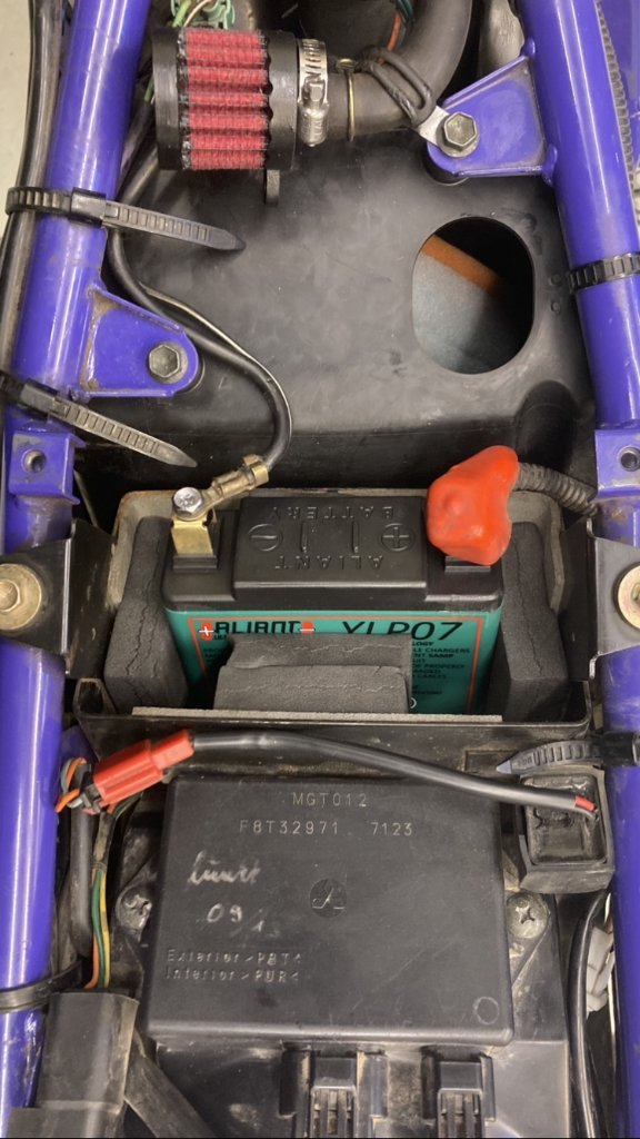

Hi ich wollte nur mal kurz berichten was aus der Batterie geworden ist. Ich habe mir die Aliant YLP07 gekauft und bin sehr positiv überrascht. Sie ist winzig und wiegt unter 400g. 7Ah und 260 A Kaltstartstrom. Ich versuche ein Foto hochzuladen. Bis jetzt kann ich sie sehr empfehlen. Habe 67€ geblecht. Finde ich noch vertretbar.
