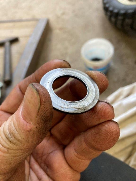

ein grund dafür kann die anlaufscheibe hinter dem korb sein. als anderer grund wird auch immer wieder das öl genannt, welches unbedingt die jaso norm erfüllen soll. auch stärkere federn werden immer wieder zur abhilfe beschrieben.* Wenn ich den Hahn mal richtig aufdreh rutscht die Kupplung. Wie ich gelesen habe, kommt das bei der DR wohl durchaus schon bei solch geringen Laufleistungen vor. Die muss neu.
ich habe mittlerweile alle dinge probiert, eine neue anlaufscheibe verbaut, ebc und trw beläge probiert, die scheiben auch schon neu gemacht, verschiedene öle (bei jeweils neuen belägen), und 3 verschieden starke verstärkte federn getestet.
das ganze mit mäßigem erfolg.
ich habe aufgegeben nach der ursache zu suchen, dazu sind die beläge zu günstig und zu schnell gewechselt. bekomme ich mittlerweile in ca. 30 min ambulant gebacken.

Nachdem ich nun gestern Nachmittag mit meine auf mich zugelassene DR600 ausgiebig testen konnte rutscht meine neue Kupplung auch. Die Federn sind im Range (soll laut WHB=34mm, IST=35,5). Neue Kork- & Stahllamellen habe ich verbaut, nur die Anlaufscheiben des hinteren Kupplungskorbes sahen für mich völlig intakt aus (an einem GAZ69 oder W50 hätte ich die niemals getauscht
), aber hab heute neue bestellt bei der Fa.Heßler, dazu auch noch 4 neue Federn. Mal sehen ob das was hilft, allerdings erschließt sich mir nicht warum verschlissene Anlaufscheiben die Ursache für das Kupplungsrutschen sein sollen. Entscheidend ist der Druck und die Vorspannung und das Maß des Kupplungspaketes im gespannten Zustand. Das Maß wird doch aber von den Scheiben nicht beeinflußt
Bei einem lastlosen Maß von 3,9mm sollte die Kupplung doch greifen.
Ach so, die neuen Lamellen hab ich natürlich vorher ins Öl gelegt was ich dann auch eingefüllt habe (Louis 10W40 mit Spez.JASO MA2).
Ich werd gerade aus der Sache nicht schlau
VG Stubi

Hi Stubi,
die Anlaufscheiben sehen auf den Bildern schon etwas mitgenommen aus. Da hat offenbar jemand nicht gewusst, was ein Drehmomentschlüssel ist, frei nach dem Motto, viel hilft viel.
P. S. : Achte doch bitte mal drauf, wo Du Deine Beiträge hinpackst
Vielleicht kann ja ein Admin das dorthin schieben, wo es hingehört.

Asche auf mein Haupt, ich bin durch die Forensuche zum Thema Kupplungsrutschen hier gelandet (war halt der neueste Thread zu dem ThemadeFlachser hat geschrieben: 06 Jun 2023 20:02 Hi Stubi,
P. S. : Achte doch bitte mal drauf, wo Du Deine Beiträge hinpackst.

Passiert, und nicht schlimm. Problem bei solchen Dingen ist halt, finde mal mit der Suche die richtigen Themen. Eine echte Herausforderung. Aber nun genug OT.Stubi hat geschrieben: 06 Jun 2023 20:13Asche auf mein Haupt, ich bin durch die Forensuche zum Thema Kupplungsrutschen hier gelandet (war halt der neueste Thread zu dem ThemadeFlachser hat geschrieben: 06 Jun 2023 20:02 Hi Stubi,

So, jetzt habe ich mal wieder Zeit mich der DR zu widmen.
Vielen Dank Fish , Franz und Flachser für eure Hinweise.
* Öl passt - 10w40 für Ölbadkupplungen
* Ich benötige lediglich einen Faltenbalg, da ich noch einen originalen in schönem Zustand habe und die originalen Bälge schöner finde als die Polisport.
Ich werde nun mal einen Satz Reibscheiben, Kupplungsbeläge, Federn und Anlaufscheiben bestellen.
Franz, deinen Rat den Wellendichtring im Kupplungsdeckel zu erneuern werde ich auch beherzigen. Danke!
Den Hinweis die Ölpumpe der DR650 zu verwenden hatte ich bisher nur hier einmal zuvor gelesen - ist das ein gängiges, auf jeden Fall zu erledigendes Upgrade unter den DR600 Schraubern?
Wenn ja, hat jemand noch eine passende DR650 Ölpumpe abzugeben?
Grüße und schönes Wochenende!
