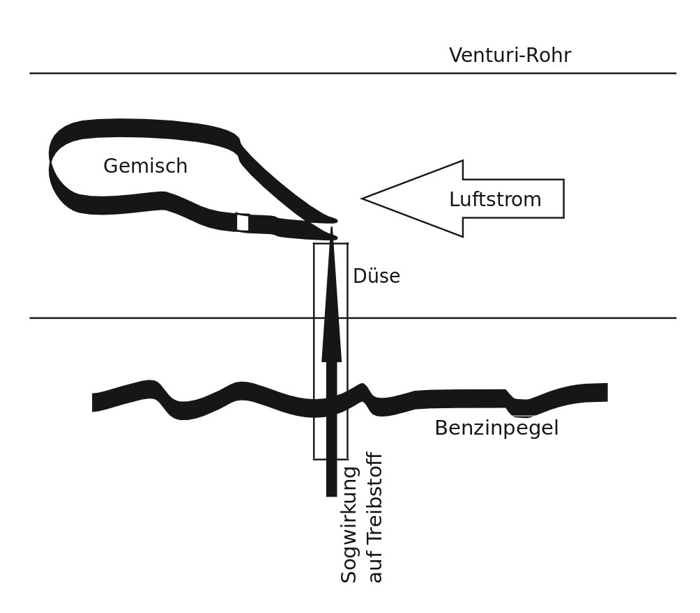

FrankausKöln hat geschrieben: 04 Mai 2023 23:20Jetzt bin ich aber verwirrt. Was stimmt denn nun…..
hier ein Erklärungsversuch mit Bild (Selbst gemalt!):
Venturiprinzip
Venturiprinzip
Durch den Unterdruck im Venturirohr wird Treibstoff durch die Düse aus der Schwimmerkammer gesaugt. Der Pegel in der Kammer (eingestellt durch den Schwimmer) entspricht dem Pegel in der Düse. Je höher der Pegel in der Düse ist, umso mehr Flüssigkeit kann durch die Sogwirkung in den Venturikanal gelangen. Darum wird bei hohem Pegelstand in der Schwimmerkammer das Gemisch fetter.
Ich hoffe, damit konnte ich den Zusammenhang verständlich machen...
VG, Helmut

minibootsmann hat geschrieben: 05 Mai 2023 10:05 Je höher der Pegel in der Düse ist, umso mehr Flüssigkeit kann durch die Sogwirkung in den Venturikanal gelangen. Darum wird bei hohem Pegelstand in der Schwimmerkammer das Gemisch fetter.
Schon klar was du meinst. Das Venturiprinzip stimmt, der Rest nicht. Es kommt auf den Differenzdruck an.
Grundlagen findest du hier: https://de.wikipedia.org/wiki/Bernoulli-Gleichung
Man könnte jetzt argumentieren, dass sich bei niedrigem Schwimmerstand der Druckverlust in dem Röhrchen durch Reibungsverluste auf den der Differenzdruck auswirkt, in der Praxis spielt das bei 2-3mm Unterschied keine Rolle.
Ergo: Solange ausreichend Benzin in der Kammer ist, damit keine Luft angesaugt wird, haben kleine Unterschiede keine Auswirkung auf fettes oder mageres Gemisch.
Genau das ist im übrigen auch der Sinn der Schwimmerkammer. Es muss sichergestellt sein, dass in allen Betriebszuständen Benzin angesaugt wird.
Wenn man in eine Kurve fährt und das Benzin durch Fliehkräfte an den Rand gedrückt wird, oder wenn man steile Berge hoch und runter fährt, ändert sich der Schwimmerstand logischer Weise. Wäre ziemlich blöd, müsste man vor Kurven oder Bergen das Gemisch anpassen.
Wenn nichts überläuft, und wenn in Kurven oder bei bergen keine Aussetzer gibt, sondern bis 1/4 des Drehzahlbereiches die Gasannahme schlecht ist, kann man am Schwimmerstand spielen, bringen wird es nichts.

DR500 hat geschrieben: 05 Mai 2023 10:40[...]Ergo: Solange ausreichend Benzin in der Kammer ist, damit keine Luft angesaugt wird, haben kleine Unterschiede keine Auswirkung auf fettes oder mageres Gemisch.[...]
Wenn der Schwimmerstand keine Auswirkung auf das Gemisch hat, interessiert es mich, warum die Hersteller so auf die Einhaltung eines korrekten Schwimmerstandes pochen.
Auf "Fachseiten" wie die von Rolf Grauer oder Shovel-Head wird immer wieder auf die korrekte Schwimmerhöhe in Verbindung mit der Vergasereinstellung gepocht. Interpretiere ich das falsch?

DR500 hat geschrieben: 05 Mai 2023 12:05An welcher Stelle der von dir geposteten Links soll "immer wieder" auf die korrekte Schwimmerhöhe gepocht werden?[...]
Bei Rolf Grauer heißt es in im gelb hinterlegten Text: "[...]Auch die Schwimmereinstellung (siehe Abgleichanweisung) sollte nicht außer Acht gelassen werden (zu hoch überfettet und umgekehrt)![...]"
Bei Shovel-Head liest man im Punkt "2) Schwimmereinstellung": "[...]Die Schwimmerebene ist für den korrekten Betrieb jedes Vergasers entscheidend. [...] Ein zu hoher Schwimmerstand, kann eine gute Optimierung des Leerlaufs unmöglich machen. Zu niedriger Schwimmerstand, hat eine ähnliche Wirkung im mittleren Bereich der Optimierung.[...]"
Ich würde gerne Screenshots einstellen, befürchte aber, damit gegen Urheberrecht zu verstoßen. Hoffentlich sind die Textzitate hier in Ordnung.
Tibor, nichts für Ungut. Mir geht es nicht ums Rechthaben, sondern ums Verstehen. Bislang war ich aufgrund dessen, was ich über Vegaser gelernt habe, immer der festen Überzeugung, daß der Benzinpegel in der Schwimmerkammer sich auf das Gemisch auswirkt. Nun wird geschrieben, dies sei falsch und ich bin auf der Suche nach einer für mich verständlichen Erklärung.

minibootsmann hat geschrieben: 05 Mai 2023 12:24 Tibor, nichts für Ungut. Mir geht es nicht ums Rechthaben, sondern ums Verstehen.
Ich hab für meine Begriffe recht verständlich erklärt, dass es auf den Differenzdruck ankommt und zusätzlich den Link zur Bernoulli-Gleichung platziert.
Des weiteren hab ich versucht zu erklären, dass dein Motorrad in jeder Kurve und an jedem Berg zu fett oder zu mager laufen würde, wenn es auf einen Millimetergenauen Schwimmerstand ankäme.
Und darüber Hinaus hab ich erwähnt, dass ich selbst schon mit überlaufendem Vergaser unterwegs war, was sich in einer Benzinlache unter meinem Motorrad geäußert hat und nicht durch schlechten Leerlauf bis 1/4 Drehzahlband. Das ist halt der Unterschied zu im Internet irgendwo irgendwas lesen. Erfahren.
Und du/ihr habt zwei Möglichkeiten. Darüber nachdenken und erklären, in wie fern sich der Differenzdruck durch 2mm mehr Abstand ändert, oder du/ihr bleibt bei eurer Meinung. Wenn der TE den Schwimmerstand verändert, und der Leerlauf danach immer noch nicht nicht passt, und das wird er nicht, reden wir eh über den Leerlauf. Von dem her sitze ich das jetzt einfach aus.
