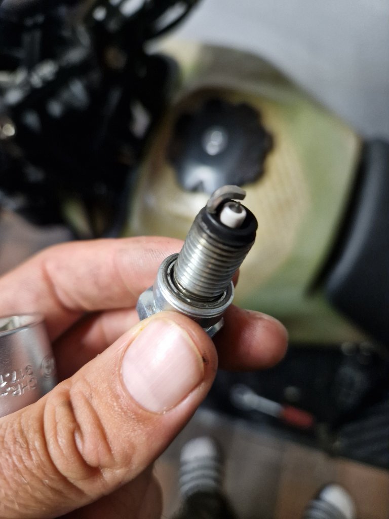

Hallo zusammen!
Ich möchte euch mal ein Update geben:
DR springt ohne Choke manchmal an und manchmal nicht wenn Motor kalt.
Mit Choke sehr zuverlässig auf den ersten Kick. Egal ob kalt/warm oder welche Außentemperaturen gerade sind.
Fahren und Runtertouren/Drehzahl sind völlig unauffällig. Rennt einfach wie die Hölle. Auspuff knallt auch nicht und hat einen satten Klang (GPR mit 2 DB Killern)
Meine letzte Maßnahme war, dass ich die CO Schraube einen Tick magerer gestellt habe und den Choke ziemlich direkt nach dem Losfahren wieder raus nehme.
Bin seitdem 150km gefahren und hier ist ein Bild der Zündkerze. Die Gesamtlaufleistung der ZK beträgt etwa 1.000 km.
Ich freue mich auf eure Kommentare.
Folgende Benutzer bedankten sich beim Autor Jason für den Beitrag (Insgesamt 2):
DR500 (26 Mai 2023 23:35), deFlachser (27 Mai 2023 00:01)
Beiträge: 3806
Re: SP44b mystische Flachschieberzauberei
#60
Kaum macht man es richtig, schon geht es! :mrgreen:
Glückwunsch von meiner Seite!
Hoffentlich glauben die übrigen Zweifler jetzt, dass ein gut eingestellter TM40 problemlos funktioniert.
