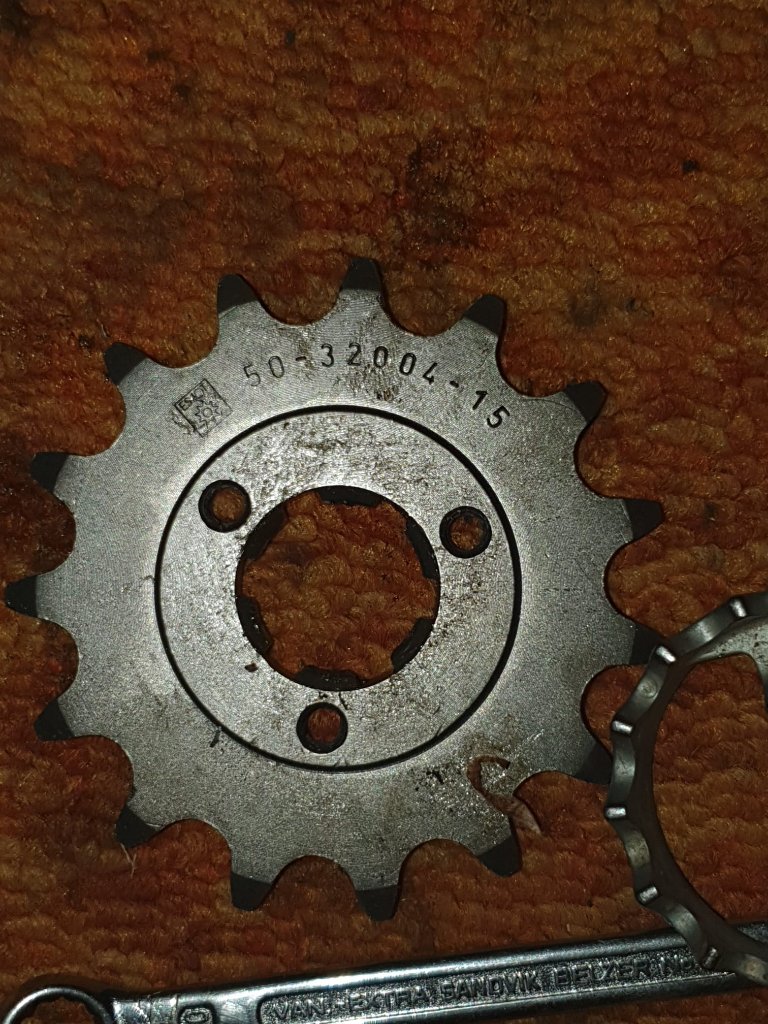

Ich hab für euch mal die Kette runtergenommen.
NEUES Esjot-Ritzel (0km): An Motor 1:
https://youtu.be/_sev-Ts_OBU
Welle Motor 1:
An Motor 2:
https://youtube.com/shorts/-o-KH36ozGM?feature=share
Gebrauchtes CHT-Ritzel: An Motor 1:
https://youtu.be/vkADJefUXx0
Die Verzahnungen und das Bajonettblech sind in Ordnung.
Das Spiel ist mit beiden Ritzeln an beiden Motoren gleich.
Auch an Motor 3 war, meiner Erinnerung nach, Spiel am Ritzel.
Noch ein Video aus dem Netz:
https://youtu.be/Tf1oar8d1Yk
ACHTUNG
Ritzel für 520er Ketten sind 7mm breit, Ritzel für 525er Ketten (Standard) sind 10mm breit!
Somit wird ein 520er Ritzel immer mehr (axial) wackeln, als ein 525er.
Das Esjot in meinem Video hat eine 520er Teilung.
Die gebrauchten Gummiringe sind 100% ALLE total plattgedrückt und haben nur noch eine optische Funktion....

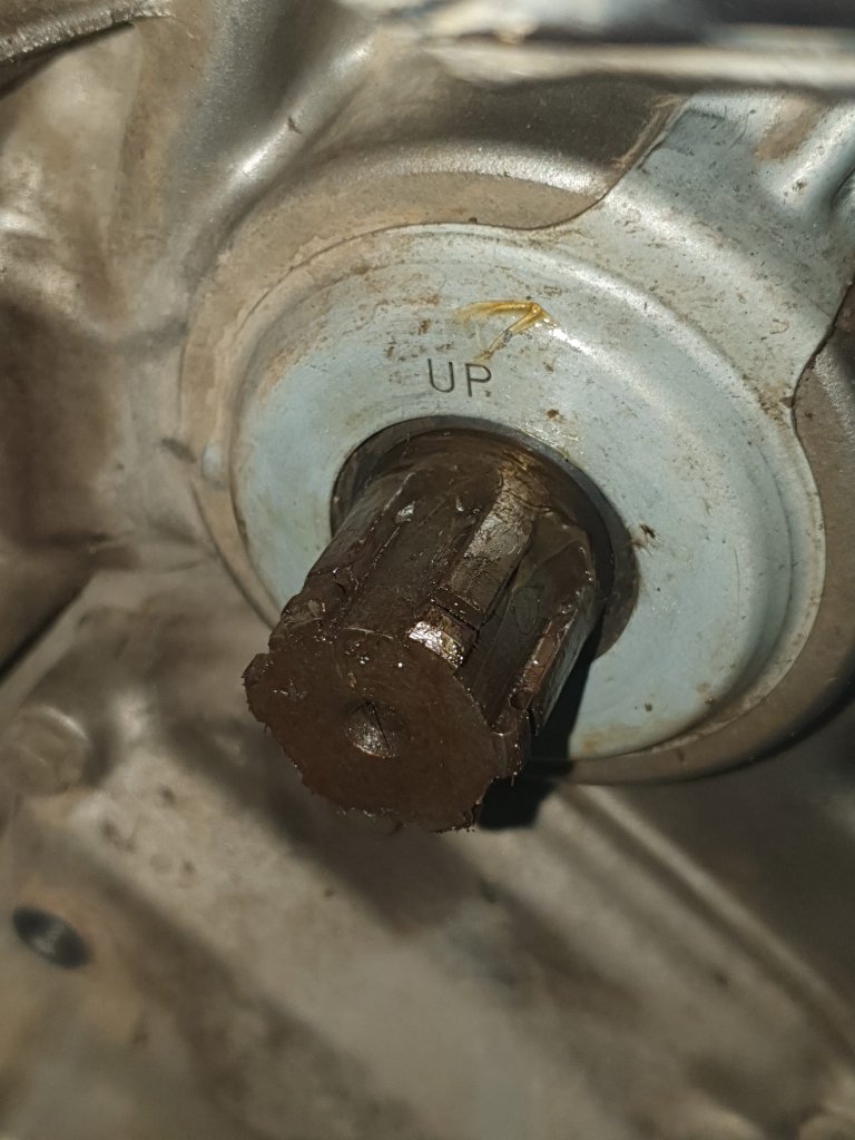

Ich habe es mit dem kleinen Bund zum Getriebe raufgebaut, das alte war auch so rum drauf.Genau, lass uns die Welle anschauen.Aynchel hat geschrieben: 24 Mai 2023 19:32 jep, ist ein bisschen zu viel
ein Foto der Welle wäre gut um die Verzahnung beurteilen zu können
Die Welle ist nicht eingelaufen (zumindest nicht nach meiner Einschätzung), in Antreibsrichtung fühlt man mit dem Fingernagel nur einen minimalen Absatz. Wie dick muß denn der Gummiring sein? Meiner sieht nicht abgearbeitet aus.

Ist mir auch schon untergekommen, das bei verschiedenen Herstellern mehr oder weniger radiales Spiel vorhanden ist. Axial sieht das immer so erschreckend aus. Solange die Welle ok ist mache ich mir keinen Kopf.
P.S. Ist nicht nur bei der DR so

moin
die Verzahnung der Welle ist iO
ich würde ein neues JT Ritzel nehmen, da stimmt die Passgenauigkeit erfahrungsgemäß
https://www.bts-ersatzteile.de/Suzuki-D ... 43716.html
das die 520er schmäler tragen als die 525 ist mir jetzt auch neu
ein echtes Argument für die 525

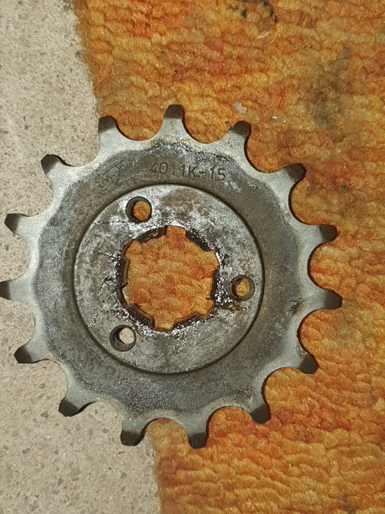

Re: Kettenritzel beweglich, hat spiel
deFlachser hat geschrieben: 24 Mai 2023 20:53Vom Aynchel kommen auch immer gute Tipps und auch meist mit den entsprechenden Links dazu. Finde ich gutAynchel hat geschrieben: 24 Mai 2023 19:32 generell
um die Verzahnung der Welle zu schonen mache ich Straburax dar rein.
Erfahrungswerte von alten Säcken
Stahlteile, die sich ständig aufeinander bewegen, erzeugen Passungsrost
https://de.wikipedia.org/wiki/Passungsrost
immer wieder das gleiche, ob nun bei Gelenkwellen, Ritzel oder E-Motorbremsen
für den Anwendungsfall gibt es druckfeste Keramikpaste, Fett hält da nur von elf bis Mittag
mit 300er Schmirgel schlichten und Straburax rein
