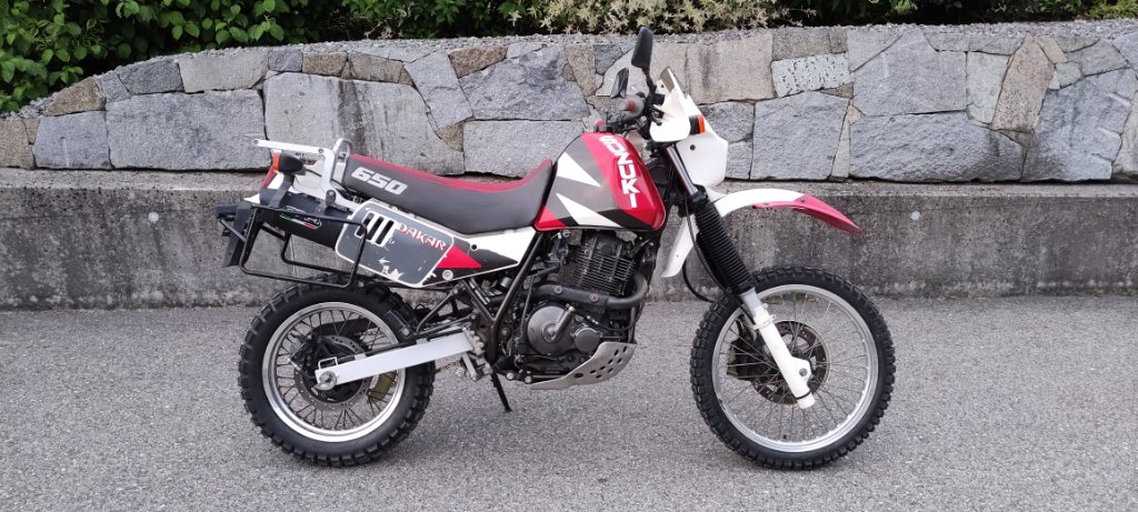

Hallo Leute,
ich habe in den letzten Monaten eine SP41 wieder fit gemacht. Alle Lagerbuchsen in der Schwinge und der Umlenkung neu gemacht, die Schwinge neu gepulvert, Gabelservice, Federbein überholen lassen, Kettensatz, Schwingenschutz, und viel geputzt. Siehe Fotos. Da ich auch den Vergaser komplett auseinander hatte, war ich sehr stolz als ich sie wieder zum laufen gebracht habe, springt jetzt beim ersten Kick an, meistens zumindest ;)

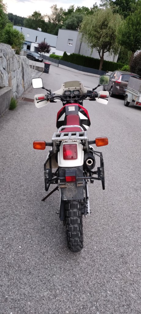

Das Einzige was nicht Original ist, ist der Auspuff, hier hat der Vorbesitzer einen GPS 1148 vom Hessler montiert.
Jetzt war ich am Freitag beim Einzelgenehmigen bei uns in Oberösterreich (Mopped ist eine D-Import) und siehe da, dem Prüfer gefällt der Auspuff nicht. Das Zertifikat würde die Nummer am Topf nicht wiederspiegeln und zu Laut wäre er auch... Ich habe alle dB eater drinnen gehabt --> 94dB
Meine Frage ist jetzt, hat jemand zufällig ein Zertifikat oder eine ABE in dem die Nummer GPR12/2006/120 bzw. e3 1148 9 UND Suzuki DR650 SP41 steht?
Danke und Schöne Grüße!
Martin
