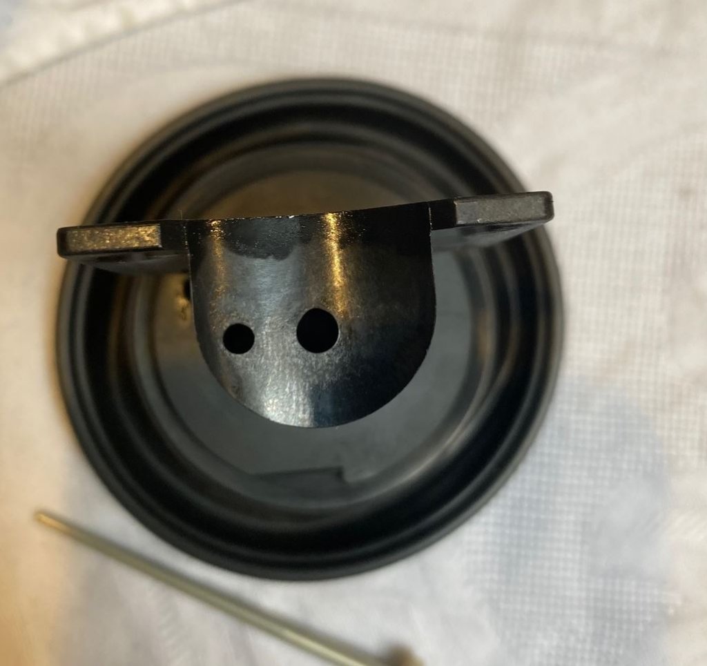

Habe eine "Metallhülse" entdeckt. Sieht aus wie eine eingerollte Fühlerlehre. Ist das original? Was macht die da drin?
Weiter ist der weiße Kunsstoffclip der Nadel an einer Seite dünner. Muss das so?
Wenn alles so sein muss, warum knallt die Kiste hintenraus?
Hier noch ein paar Fotos:

das gerollte Dinges gehört eigentlich nicht in einen BST.
Bei der seitlichen Bohrung bin ich verunsichert, muss die oder ist das eine Drosselung damit der Schieber nicht voll auffährt?
Wenn dem so ist, versuchte wer das Loch mit dem Beinwickel zu stopfen...
Anderswo schneidet man dafür ein Gewinde und klebt eine Kunststoff Madenschraube ein, z.B. bei der GS500 Twin.
Mit dem Blech wirds nich richtig dicht, der Schieber kriegt nicht genug Unterdruck, fährt nicht voll auf und zu schwer isser auch.
Das mit der gestuften Scheibe unter der Nadel hab ich anderswo gesehen. Zweck der Übung ist wohl die Nadel nicht nur in die richtige Höhe, sondern auch Richtung zu bringen. Wenn die Ecke richtig sitzt, sollte die Nadel leicht gegen den Luftstrom geneigt sein um den Verschleiß zu mindern.
Wenn du das soweit in Ordnung hast und die immer noch knallt, vllt die Nadel höher hängen = Clip runter oder eher noch grössere HD.

das Metallteil soll das Loch zum entdrosseln verschliessen wird aber wohl nicht richtig dicht machen, wie schon richtig vermutet.
Die Kunststoffscheibe auf der Nadel ist verschlissen, eine neue hat den Absatz nicht, ausserdem (man siehst aber nicht so richtig) fehlt die Metallscheibe zwischen Clip und Kunststoffscheibe.
Das alles sorgt dafür daß die Nadel viel zu tief hängt.
Noch dazu ist das eine 6F6 Nadel, die hätte beim Entdrosseln ausgetauscht werden müssen, damit läuft die Kiste viel zu mager.
Ich würde einen neuen Schieber (evtl mit zwei Bohrungen unten neben der Nadel) und eine schlankere Nadel einbauen. Und vieleicht eine 45iger Standgasdüse.
