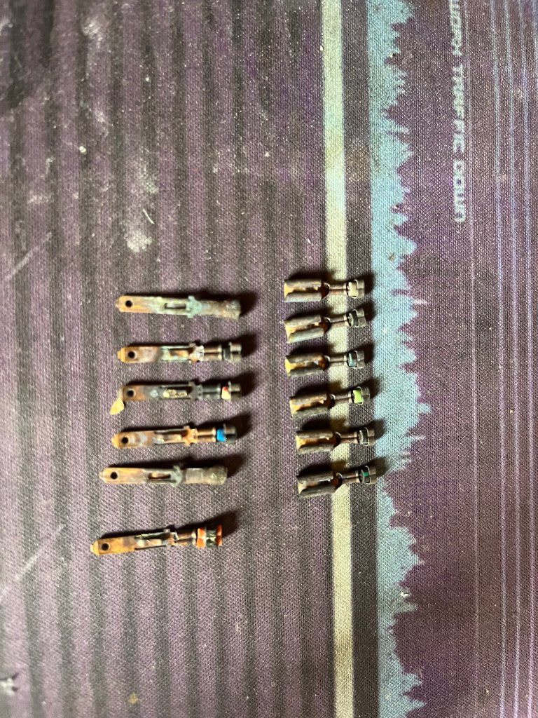

Hi zusammen,
also was meinen tanzenden Drezahlmesser betrifft liegt ihr da alle ganz ganz weit daneben.
Ich hab, nachdem letztens meine CDI vermutlich abgeraucht ist, ne neue gebrauchte CDI
eingebaut,
Siehe da das tanzen des DZM war bei weitem nicht mehr so schlimm.
Denoch tanzte er, besonders im Leerlauf, immer noch (wenn auch nicht mehr so wild wie vorher)
weiter.
Da mir die Steckkontakte in den Steckern der CDI und bei den Gegenstücken am Moped nicht wirklich
gefallen haben und auch nicht sehr kontaktfreudig zu sein schienen, hab ich heute alles Stecker der CDI azsgepinnt und
neue Kontakte aufgecrimpt.
In diesem Zug sah ich mir auch den blauen Stecker der Tachoeinheit an.
Zustand der alten siehe Bild.
Auch diese alle ausgepinnt und neu gecrimpt.
Und was soll ich sagen, der DZM tanzt absolut gar nicht mehr.
