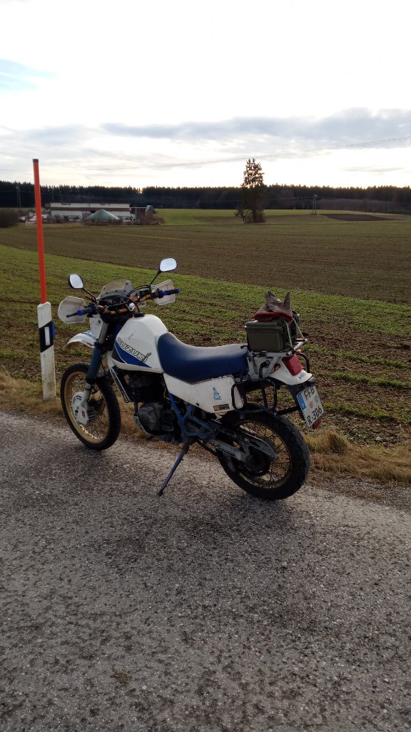

Re: DR600 SN41A neu im Taunus
#41
Das blaue Tascherl ist m. W. für die S. Nicht für die Dakar. Ob die passt, weiß ich nicht.
Dein Gepäckträger hat 2 Löcher, da kann man leicht ein Gewinde rein schneiden.
Dort habe ich mein Topcase befestigt. Ist vielleicht eine Anregung für dich.
