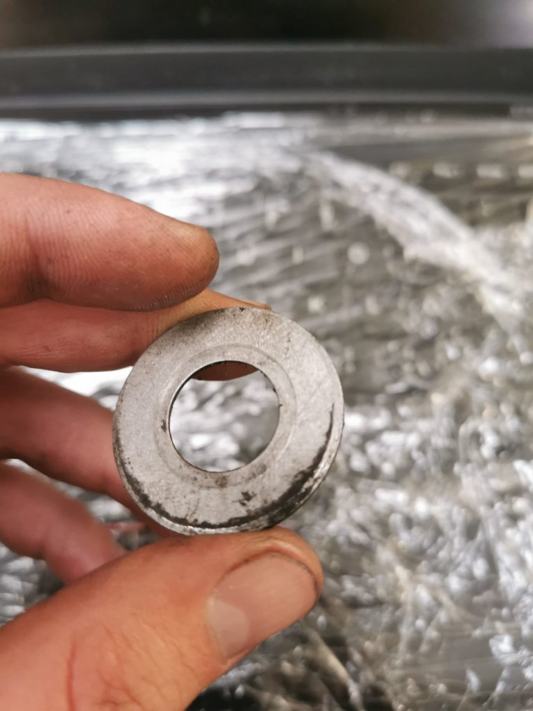

Hallo, ich habe die Hinterachse und die Schwinge an den folgenden Stellen abgeschraubt um die Kette zu wechseln und die Achsen zu fetten. Nun ist diese Unterlegscheibe über (siehe Photo). Kann mir jemand sagen wohin diese gehört?

Vielen Dank im voraus und beste Grüße, Nis

Sieht aus wie eine Scheibe; die außen auf die Schwinge zum Rahmen hin auf den Schwingenbolzen kommt.

sieht für mich auch nach Nr. 6 aus, https://www.cmsnl.com/suzuki-dr650r-199 ... FIG46.html

Sehe ich auch so. Ist mir auch schon passiert. Nur, falls Du das nicht eh weißt.... Zumindest bei der DR 600 muss man nun nicht wieder alles zerlegen.
Eine Achse raus ziehen, die Schwinge 2 cm raus drehen und sehen, ob die Scheibe fehlt.
Ggf. Scheibe rein und die Schwinge wieder rein schieben.
Achse durch, fertig.

bist mir zuvor gekommen. Die gehört je eine rechts und links unter die Staubkappe.
Aber Vorsicht, die muß richtig herum eingesetzt werden sonst sitzen die Lager nicht richtig.

Schatz, ich dachte eigentlich, die Scheibe ist drin, ist das jetzt schlimm, braucht man die unbedingt?

franz muc hat geschrieben: 03 Aug 2023 17:46 braucht man die unbedingt
ja
