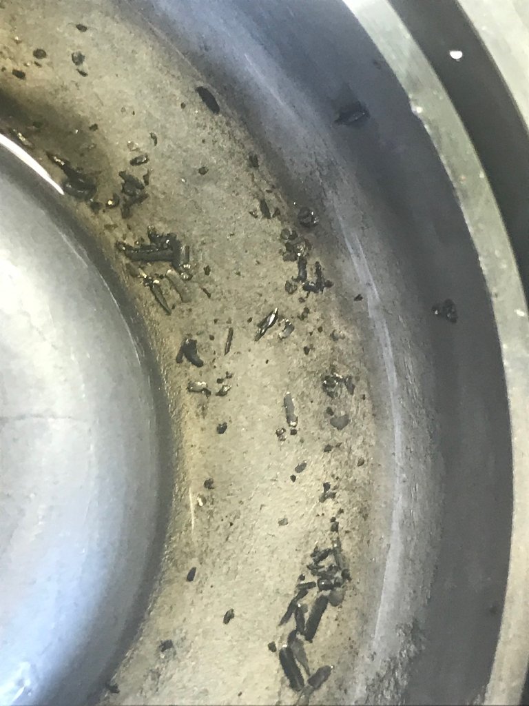

Die Werkstatt hat den Ölwechsel durchgeführt und Stahlspäne in der Ölwanne gefunden (siehe Bilder). Diese lassen sich doch nicht zerdrücken und sind magnetisch. Außerdem hat das Öl laut Aussage einen silbernen Glanz. Der Mechaniker meinte auch, das man vielleicht ein leichtes Rauschen aus dem Motor hört (war sich nicht sicher weil der Auspuff so laut ist).
Eine konkrete aussage habe ich natürlich nicht bekommen, aber die Tendenz ging Richtung -> nicht fahren. Wie schätzt ihr die Situation ein, jetzt mit Bildern? :cry:

P-Dog hat geschrieben: 25 Aug 2023 20:16 Die Werkstatt hat den Ölwechsel durchgeführt und Stahlspäne in der Ölwanne gefunden (siehe Bilder). Diese lassen sich doch nicht zerdrücken und sind magnetisch. Außerdem hat das Öl laut Aussage einen silbernen Glanz. Der Mechaniker meinte auch, das man vielleicht ein leichtes Rauschen aus dem Motor hört (war sich nicht sicher weil der Auspuff so laut ist).
Als KFZ-Techniker würde ich dir raten nicht auf die große geplante Reise zu gehen, nur noch solche Touren wo du deinen Kirchturm nicht aus den Augen verlierst. Am besten gleich den Motor aufmachen und vernünftig diagnostizieren bevor noch mehr kaputt geht. Der Schaden wird mit mit an Sicherheit grenzender Wahrscheinlichkeit mit jedem gefahrenem Kilometer größer. Oder du hast einen einbaufertigen Ersatzmotor zu liegen der nur darauf wartet zum Einsatz zu kommen.

Beiträge: 2882
Re: Späne im Öl, Forum gibt Heil, für Motorenweh und Entscheidungsfinderei
Wäre die AGW Kette zu lange, würde sie am Gehäuse schleifen, das ist Alu und nicht magnetisch.
Eisen ist der Zylinder, die Getriebezahnräder, irgendwelche Kugellager. Nockenwelle, Kipphebel.
Selbst wenn es nur eine eingelaufener Kipphebel wäre, heißt es ja nicht, dass mit dessen Tausch alles erledigt ist. Die Frage ist dann ja noch, warum der Kipphebel aufgegeben hat.
Ich habe ja nun eine Husqvarna 701 und war damit auch schon in Bosnien und Kroatien.
Die gibt's jetzt gerade als Neufahrzeug oder Jahreswagen "günstig". Die Händler haben zu viele geordert und werden die, so scheint es, nicht so los, wie gedacht. Es gibt sogar Neufahrzeuge mit Transportschäden.
Im Frühjahr sind die Preise dann wieder höher. Es könnte dir also gelingen, so eine jetzt günstig zu kaufen und im Frühjahr das Ding zum gleichen Preis wieder zu verkaufen, falls sie Dir nicht gefällt, oder zu teuer ist.
Gut, vielleicht schaust du noch, ob es nur ein Kipphebel ist und ob oben Öl ankommt. Das könnte klappen.
Weiter unten...Getriebe... Zylinder... sinnlos und zu teuer.

Ich würde mit den Spänen im Öl auch keinen Meter mehr fahren....
Leider ist es mit der vielgelobten Zuverlässigkeit der DR650 so weit nicht her...
Der Kram ist einfach zu alt und meist runtergenudelt.
Mittlerweile bin ich fast so weit wie Franz.
Bei dem was schon an Kohle in die DR geflossen ist, wäre die 701 nicht mehr so weit weg, wobei die halt schon hoch ist.
Im Hinterkopf hab ich aktuell meist nur noch den nächsten kommenden Defekt, obwohl das Teil gut läuft. Fühlt sich nicht gut an.
