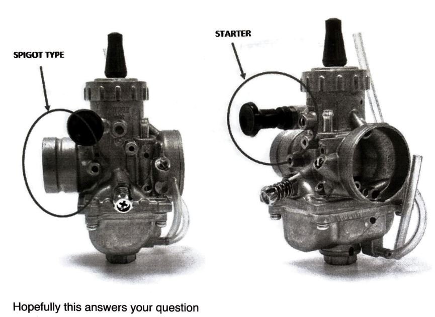

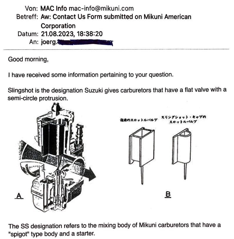

Zur Klärung der Frage was Sling shot bedeutet und wofür das Kürzel SS steht, bei
Mikuni-Vergasern
Hier die Antwort vom Mikuni US (https://mikuni.com/)
Weiter Quellen, wie z.B. Topham; MikuniOZ, sagen das selbe aus.

Schön, da klingt doch plausibel, und nicht nur nach Plattitüden :!:

wieder was gelernt ... aber wer soll denn auch darauf kommen? :shock:
aus einer antwort ergeben sich wie so oft neue fragen. aber richtig wichtig ist mir das dann nicht:
gibt es demnach auch auch mikunis ohne stutzen (ja, ich kenne geschraubte) und starter? und die haben dann ein s oder kein s in der kennung? fragen über fragen :lol:

fish_hg hat geschrieben: 22 Aug 2023 21:33 gibt es demnach auch auch mikunis ohne stutzen (ja, ich kenne geschraubte) und starter?
Das ist der Punkt.
Der BST40 der DR650 müsste demzufolge BST40SS SlingShot heißen, weil er alle Kriterien für SS und Slingshot erfüllt. Er trägt aber keinem der beiden Kürzel im Namen. Und verbaut war er auch in anderen Motorrädern, die nicht von Suzuki produziert wurden.
Wo wir wieder bei Hans Kommentar sind, dass da Marketingleute am Werk waren. Ne saubere technische Abgrenzung erkenne ich jedenfalls nicht.

In meinem 1990er Suzuki WHB steht klar BST40SS, jedenfalls in der Tabelle mit den ganzen möglichen Einstellungen. (WHB für die 650R/S)

Vergaser mit der halbrunden Schieberform heißen als bei einigen Modellen SlingShot Vergaser (GS500e) und bei anderen Modellen nur SS.
Welchen Schluss zieht ihr?
Wenn die Schieberform halbrund ist, der Flansch und Choke nach SS Manier vorhanden sind und der Vergaser SlingShot heißt ist es ein Beweis dafür, dass die Benennung anhand der Schieberform resultiert.
Wenn die Schieberform halbrund ist, der Flansch und Choke nach SS Manier vorhanden sind und der Vergaser SS heißt ist es ein Beweis dafür, dass die Bezeichnung aus Choke und Flansch resultiert.
Hab ich es jetzt endlich verstanden?
Sorry, aber ich tu mich bei solchen Sachen manchmal etwas schwer. Habt nachsehen…

ich glaube, wenn du nicht so in deiner fehde mit jörg gefangen wärst, würdest du mir zustimmen, dass die bezeichnung "ss" nichts mit dem begriff "slingshot" zu tun haben kann. mehrere quellen verweisen auf die schieberform und meine beiträge mit vergasern aus der "vor slingshot" zeit weisen auch deutlich darauf hin.
die bezeichnung "slingshot" taucht nur sehr selten, und dann nur bei mopeten mit halbrundschiebern, in original werkstattliteratur auf. in prospekten, foren und seiten, welche nicht von mikuni oder suzuki sind, ist der begriff gängiger und nach meinem dafürhalten durcheinander gewürfelt. bei einigen der von dir genannten seiten kenne ich die quellen, was keine werksquellen sind. also abgeschrieben von anderen quellen, welche nicht von den herstellern sind.
in original suzuki prospekten habe ich den begriff bisher auch nur bei modellen mit halbrund schieber vergasern gefunden.
fish_hg hat geschrieben: 25 Jul 2023 16:30 die erste gsxr 750 von 1985 hatte serienmäßig einen (eigentlich 4) zuggesteuerten flachschiebervergaser mit der bezeichnung vm 29 ss. das ist definitiv kein slingshot vergaser, da es die bezeichnung in diesem baujahr noch garnicht gab.
fish_hg hat geschrieben: 26 Jul 2023 13:39 vm 28 ss aus einer gs 1000s bj. 80
zuggesteuerte rundschieber vergaser ... gab es auch als vm 26 ss bei den anderen gs 1000 ketten modellen
bs 34 ss aus einer gsx 1100e bj. 80
membrangesteuerte rundschieber vergaser ... gab es auch als bs 32 ss in gs und gsx modellen
bst 34 ss aus einer gsxr 1100 gu74c bj. 86
membrangesteuerte flachschieber vergaser ... gab es in vielen anderen durchmessern und versionen bei suzuki immer mit ss am ende
das bild ist nicht von mir, ich habe die aber selber in verschiedenen varianten liegen.
alle 4 mir vorliegenden vergaser sind aus der "vor" slingshot ära!
damit ist für mich klar, das die aussagen von aynchel richtig sind :
der halbrund Schieber nennt sich Slingshot und soll die Vorzüge von Rund und Flachschieber vereinen
die Betätigung des Schiebers über Unterdruck auf der Membran und direktem Seilzug ist noch mal eine andere Sache
Der SlingShot Schieber sieht so aus:
Ob die Betätigung nun über die Membran oder direkt per Baudenzug erfolgt ist eine andere Sache
diesen beitrag habe ich nochmal einzig darum zusammengestellt, da mich die materie selber, ergebnisoffen und ohne jede ideologie, beschäftigt und ich gerne wissen wollte, was es mit den bezeichnungen und funktionen genau auf sich hat. für mich hat sich das jetzt ausreichend geklärt.
auf keinen fall möchte ich es so verstanden wissen, dass ich mich auf eine seite der dauerkontrahenten schlage.
in diesem sinne ... nach über 30 jahren suzuki wieder was gelernt. :D

fish_hg hat geschrieben: 23 Aug 2023 17:23 die bezeichnung "slingshot" taucht nur sehr selten, und dann nur bei mopeten mit halbrundschiebern, in original werkstattliteratur auf.
Oder es ist halt riesig auf den Fahrzeugen aufgedruckt, wie z.B. bei der GS500e :roll:
Warum heißt der BST40 im Werkstatthandbuch der DR650 BST40SS und der BST33 in der GS500e Slingshot? Das eine DR650 als DR650 SlingShot vermarktet wird hab ich ohnehin noch nie gehört, obwohl es gemäß der Schieberform hätte passieren müssen. Das näher zu begründen hätte mehr Sinn gehabt als aus dem anderen Thread recht willkürlich Zitate zu übernehmen.
Du Argumentierst, dass ich in einer Fehde mit Jörg gefangen bin, kannst aber meine Argumente nicht entkräften sondern suchst dir statt dessen selektiv Quellen aus.
Ich hab 5 Stück gebracht, du gar keine. Im Ergebnis sind meine Quellen falsch und deine nicht näher genannten stimmen.
Aber wenn du schon bei nicht erst zu nehmenden Quellen bist: Die Quelle, auf die der Thread beruht, sagt das jeder Vergaser mit gegossenem Flansch und Choke die Bezeichnung SS trägt. Wirklich top seriös, muss man schon sagen.
Und selbst wenn alle Quellen falsch sind, wird man doch irgendwann einsehen können, dass es sich über die letzten 25-30 Jahre der konsequenten Falschinformationen einfach so bei den Leuten gefestigt hat, ohne ein riesen Fass deswegen aufzumachen? Das ist nicht anderes als "Schraubenzieher" oder "Zollstock".
