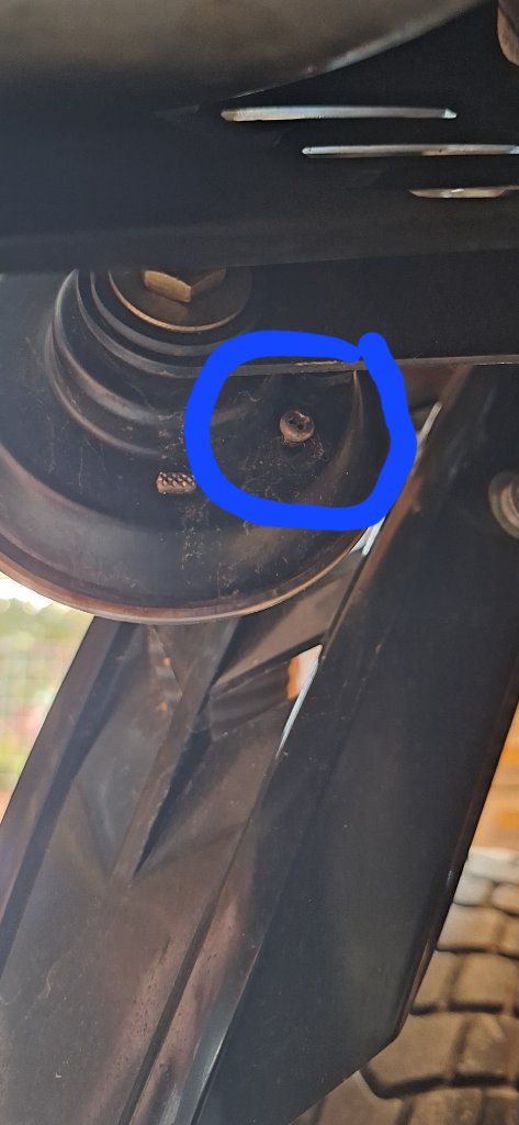

Re: SP43B-was ist mit der verd. Hupe?
Nur weil es hier nicht erwähnt wurde. Die Hupe kann man einstellen an so einem kleinen Schräubchen.
Hupenknopf drücken, etwas rein drehen, etwas raus drehen.
Möglicherweise liegt es ja daran. Einfach probieren.

Verdammt, gut dass ich die Hupe noch nicht bestellt habe, dass mit dem Schräubchen habe ich gar nicht gewusst, muss ich mich am Montag mal ran machen...
