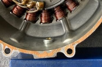

Ist das normal, dass die Ölablasschraube so weit ins Motorgehäuse reinsteht, oder kam da mal eine Reparaturbuchse rein?
Wenn der Stator am Rotor schleift, hat vielleicht der Motordeckel mal einen Sturzschaden mitgekriegt. Was allerdings keine Auswirkungen auf die Zündung haben sollte.

Moin Hans,hiha hat geschrieben: 27 Okt 2023 07:36 Ist das normal, dass die Ölablasschraube so weit ins Motorgehäuse reinsteht, oder kam da mal eine Reparaturbuchse rein?
ich hab da nochmal genau hingeschaut, aber wo ist auf den Bildern eine Ablaßschraube? Muss ich schon wieder zum Optiker?
Wenn der Deckel beim Sturz richtig einen abbekommen hätte, dann müßte der doch sehr starke Kampfspuren aufweisen.

Na das ding da: GrußdeFlachser hat geschrieben: 27 Okt 2023 08:38

Oh Mann, oben im Bild. Schande über mein Haupt. Werd alt und seh schlechthiha hat geschrieben: 27 Okt 2023 08:55Na das ding da:deFlachser hat geschrieben: 27 Okt 2023 08:38
ich hab da nochmal genau hingeschaut, aber wo ist auf den Bildern eine Ablaßschraube? Muss ich schon wieder zum Optiker?![]()
Steht wirklich weit rein. Kann aber nicht sagen, ob das normal ist.

Dass die Schraube so weit eingedreht ist, ist normal. Die ist ja nur zum Ablesen des OT da. Gut möglich, dass ein Kabel scheuert, oder ein Kontakt korrodiert ist. Spannung kommt auf jeden Fall bei der Zündspule an.
