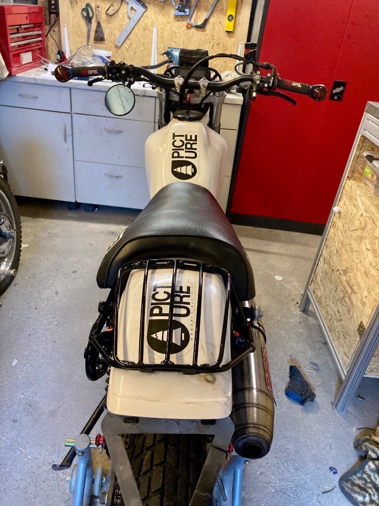

Gepäckträger ist vom Pulvern zurück. Macht einen guten…jetzt muss ich nur noch die Aufnahmen für die Tasche finden 🙈

#152
Maßanzug, ähm Gepäckträger mein ich natürlich :D. Und es beruhigt mich, das sich die Dinge nicht nur vor mir verstecken. Dieses Phänomen scheint es überall zu geben :lol:.

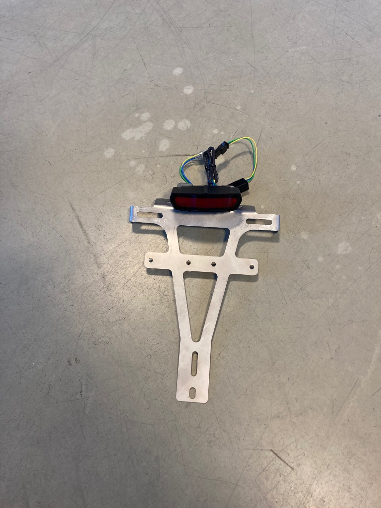

Kennzeichenhalter:

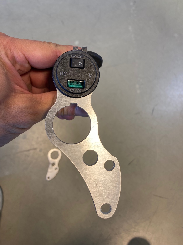

Erweiterter Zündschlosshalter:

Um die USB-Buchse erweiterter Zündschlosshalter:
Passt!

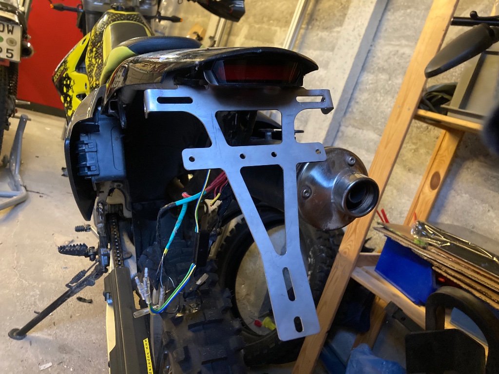

Kennzeichenhalter:
Passt!

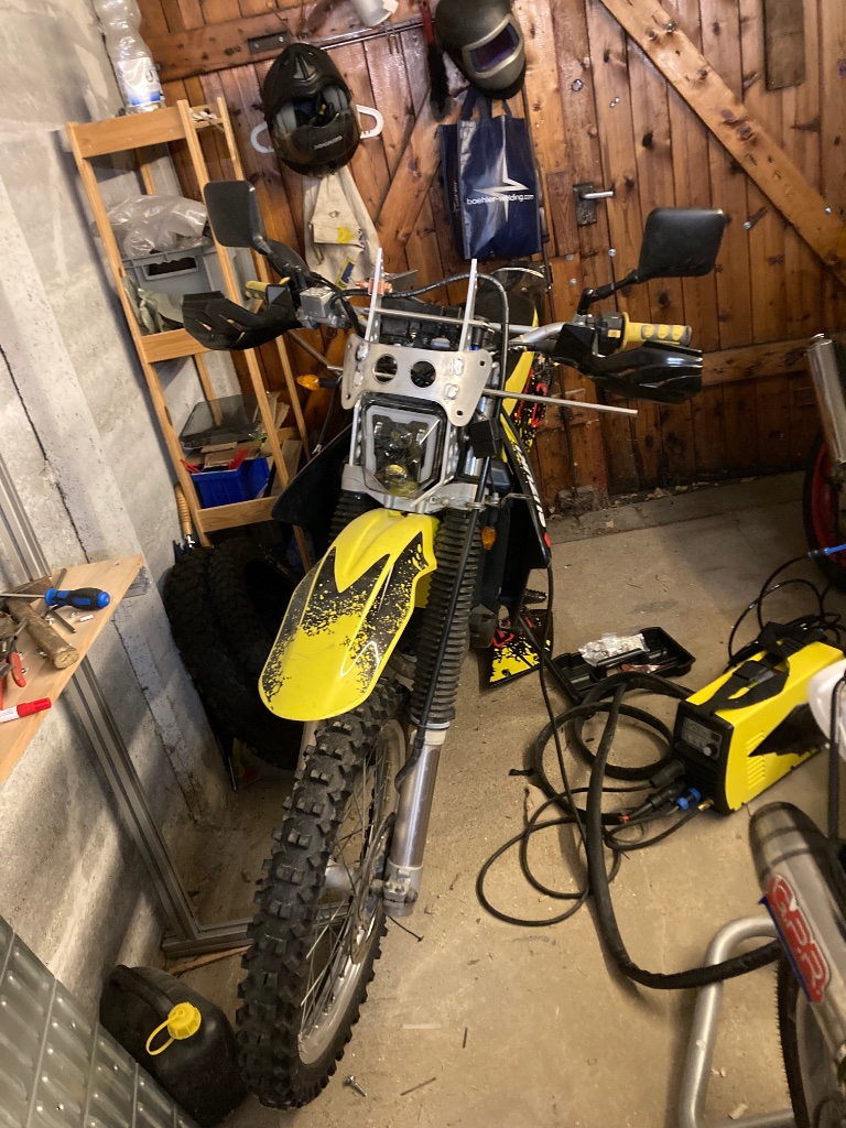

Bisschen Kleinkram ist zu tun, aber man kann schon gut erkennen wo die Reise hingeht:

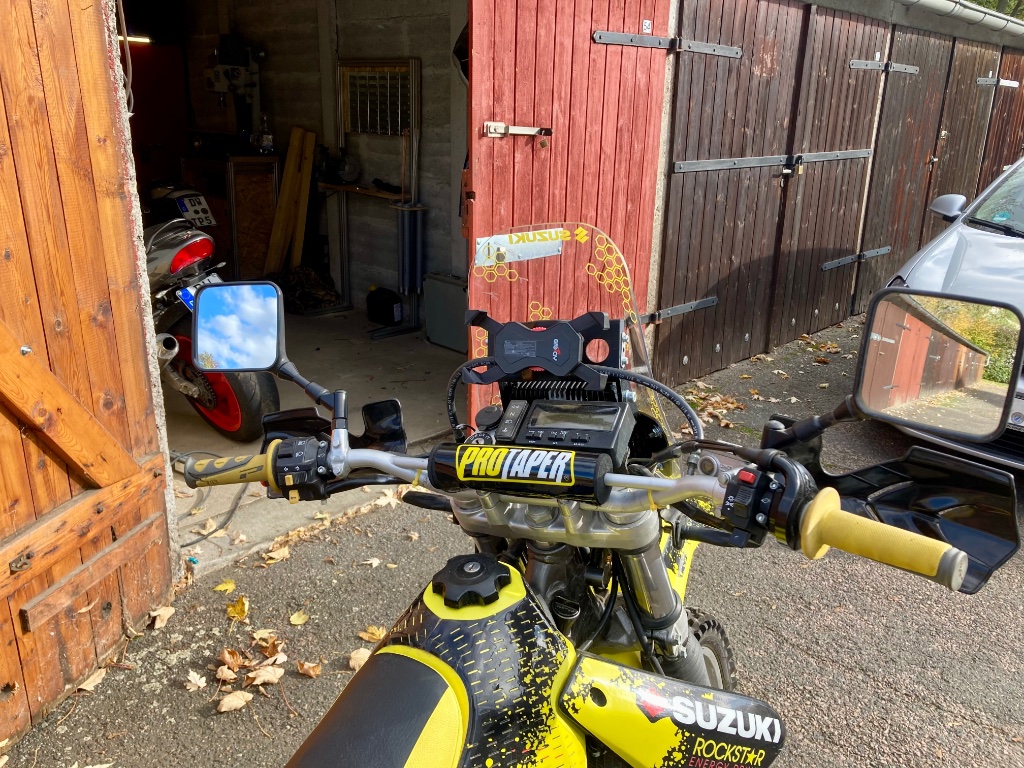

So sieht der Halter aus:
Und so zusammengebaut:
Und so das Cockpit mit Handyhalter:
Sicherlich kein Rallytower, aber für meine Zwecke reichts.
Unterm Strich keine 200Euro und viel Bastelarbeit…

ist der Scheinwerfer ein komplettes Modul oder hast du das selbst zusammengestellt, also Linsen, Gehäuse und so?
Nenn doch bitte eine Bezugsquelle dafür, denn das würde mich doch auch reizen mit besserem Licht...
Beiträge: 3477
#158

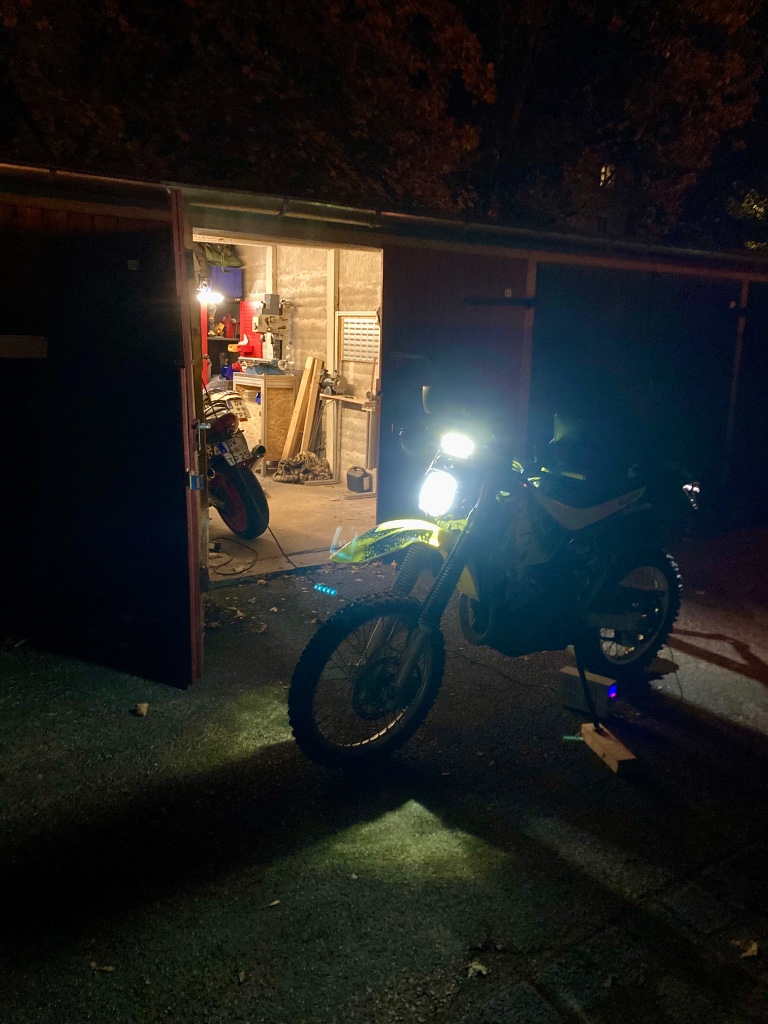

Das ist ein Scheinwerfer für die HQV 701. Ist recht günstig, Lichtausbeute war nach dem ersten ersten Test i.O. (siehe Bilder weiter vorn). Halter für den Scheinwerfer mit Aufnahme des originalen DRZ-Scheinwerferhalters hab ich gelasert. Da die Lampenhalter der DR nicht viel anders sind, könnte ich das anpassen...

Zwischen dem Handyhalter und dem Scheinwerfer hat eine ungenutzte Lücke geklafft, in der ich in meinem geistigen Auge einen Arbeitsscheinwerfer gesehen habe.
Gesucht, gefunden, bestellt, passt nicht so wie ich mir das vorgestellt hab. Anpassen.
Damit keine Feuchtigkeit eindringt, hab ich die beiden Klötze mit Sikaflex eingeklebt und verschraubt.
Der ist im Straßenverkehr natürlich nicht zugelassen. Mal sehen, ob es den im Gelände braucht, oder ob die Nummer völlig sinnlos war 😅. Aber wie sagt man so schön: haben ist besser als brauchen.

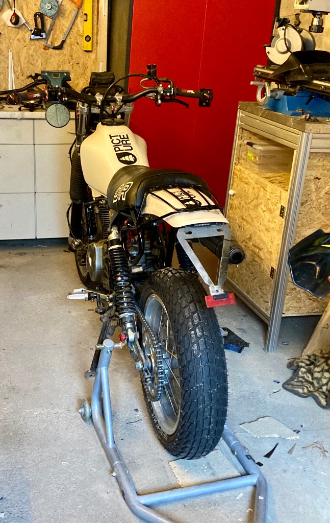

Und so sieht das ganze bei Tageslicht aus:

sieht echt cool aus das ding, sogar schon auf den fotos. in echt also sicher noch besser! son extra licht bräuchte ich auch für meine vespa v50 (140cc), ist der von dir ausgesuchte fürs bessere sehen oder primär fürs gesehen werden?
Beiträge: 3477
#164
die sind ausschließlich fürs besser sehen. Der obere ist ein Arbeitsscheinwerfer, der nur Offroad genutzt wird. Für gesehen werden daher ungeeignet. Dafür würden ich links und rechts Tagfahrlicht verbauen, wie bei modernen BMW…
