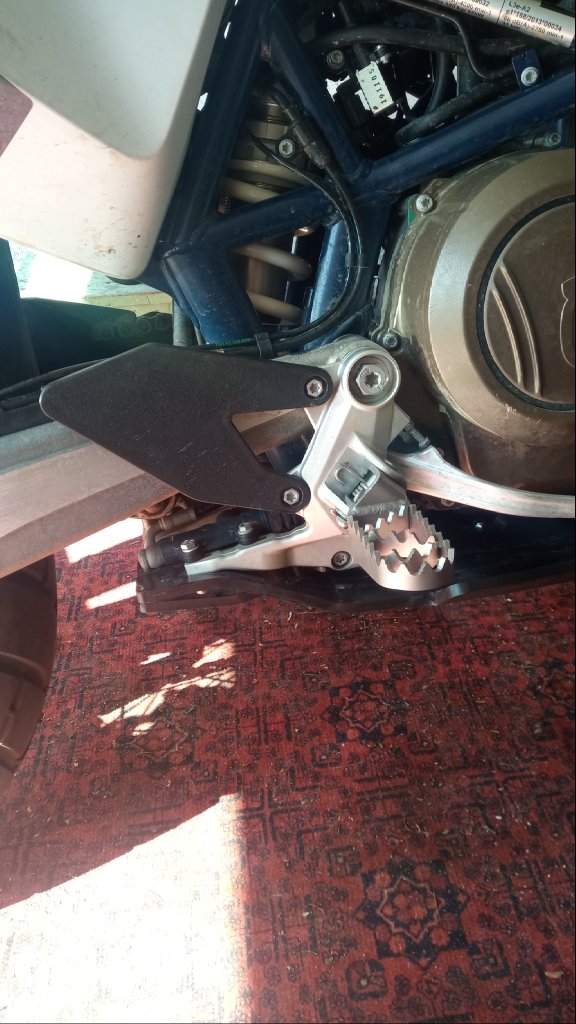

Nebenbei. Das Teilepacket kann man wenn jemand will separat kaufen. Bitte aber als Packet. Versand wäre möglich, dann aber in 3 Kisten zu 23,xx€ das Stück.
Das Federbein hat eine Feder für 120kg. Also Soziafahrten oder mit Gepäck.

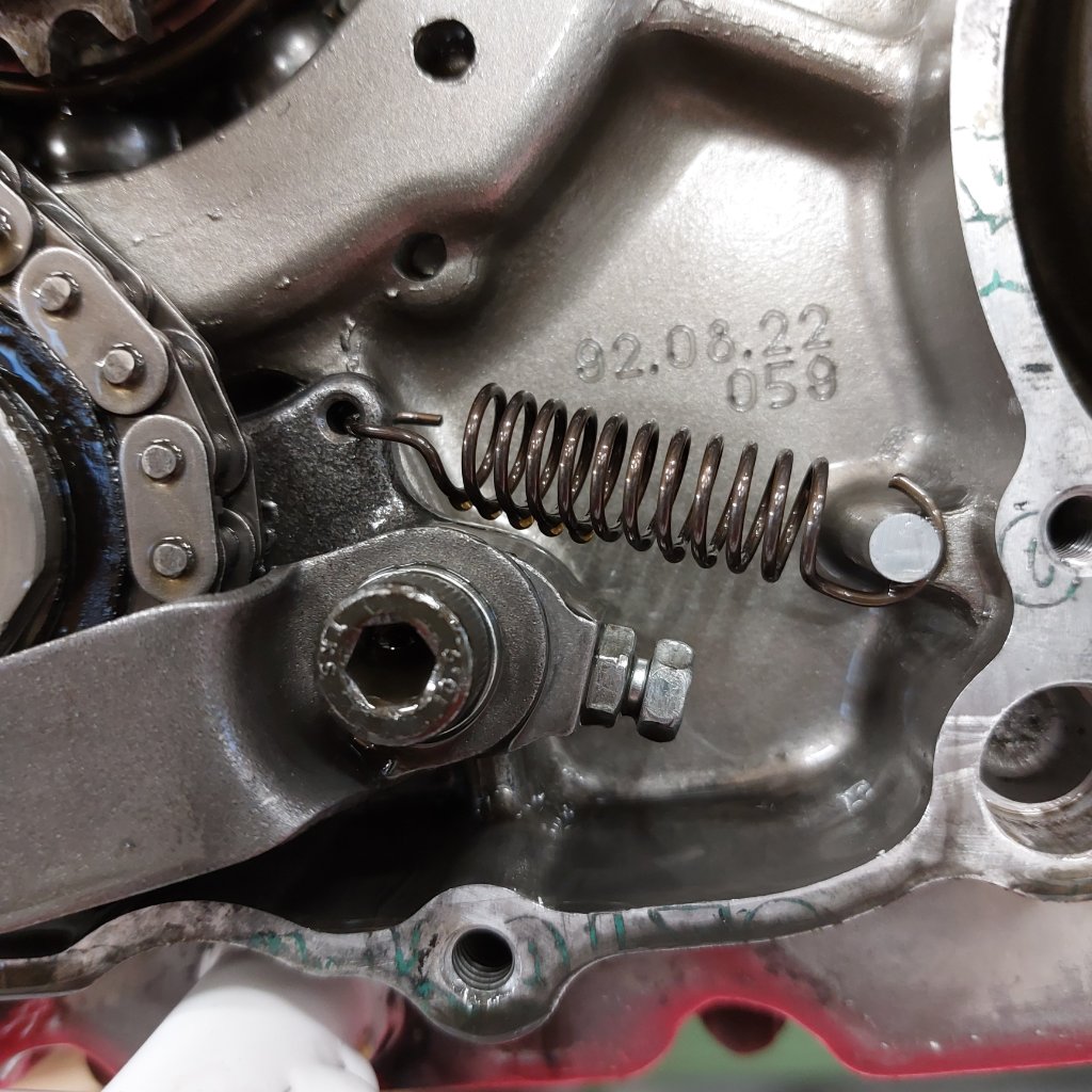

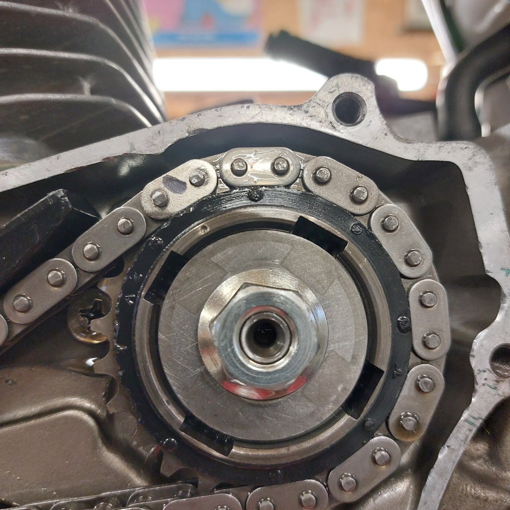

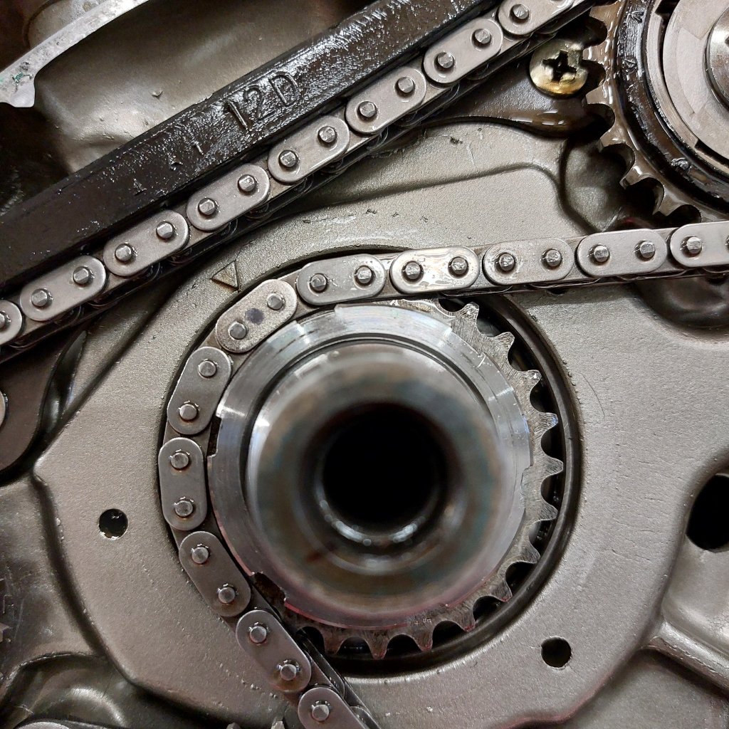

Bereits vor der Instandsetzung hatte der Motor starke Vibrationen. Tourenabhängig. Die Ausglechswellenkette war nicht gespannt. Ich dachte eventuell ist die übergesprungen.
Habe den Rotor ab und bräuchte nun mal eure Hilfe Bitte.
Anbei ein paar Fotos und Fragen dazu....
So, nachdem die DR keiner gaben wollte werde ich weiterhin damit fahren und dran Schrauben. Es hat wohl was mit Schicksal zu tun...
Bin eigentlich ganz froh drüber.
1. Der Spanner ist am Ende. Also muss die AGW Kette neu? Habe ich hier liegen. Kann das die Vibrationen verursachen?
2. Sind die Markierungen so in Flucht? Die an der KW hat ein wenig Versatz im Vergleich zu den anderen.
3. Kann ich in dem Zustand sonst noch was prüfen wenn der Deckel schon runter ist?

- Beiträge: 5884
Mit den Markierungen sieht doch gut aus. Und hier steht noch einiges über das Thema.
Hatte ich als Morgenlektüre bevor ich angefangen habe
Nur den Spanner habe ich nicht richtig gespannt.
Wenn der Spanner trotzdem am Ende ist (ist mir vor 10 Monaten schon aufgefallen) wie gehe ich weiter vor?
AGWKette nachmessen?
Wenn Verschleisslänge erreicht, dann ersetzen?
Oder weil ich die sowieso hier liegen habe auf Verdacht wechseln?
Wie wechsle ich die Kette? Spanner lösen, Markierungen fluchtend stellen, alte Kette runter, neue Kette drauf, Spanner zurückbauen?!
- DR500
- Beiträge: 3501
Wenn die Passfeder zwischen Welle und Zahnrad abschert, dann sind die Zahnräder auf der richtigen Position, aber die Welle nicht. Und das ist ein Klassiker.
Ergo: die beiden Zahnräder abbauen und die Passfedern überprüfen…
Bzw. wenn du die Muttern löst und die Scheiben abnimmst, solltest du sehen ob die Passfedern intakt sind oder nicht.
