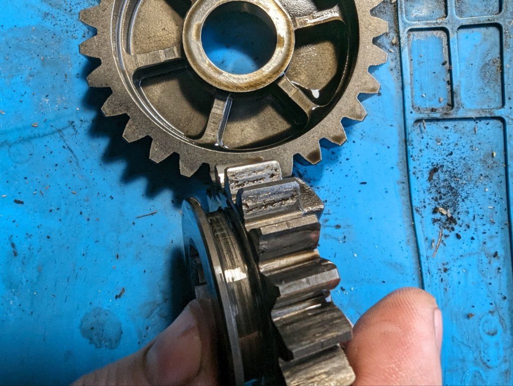

3. Wahrscheinlich die teuerste Frage... Anbei ist ein Bild von einem Ritzel aus meinem Getriebe. 2 der Zähne haben diese Abnutzung, der rest ist tiptop in Ordnung. Auch der rest des Getriebes sieht toll aus.
Der Motor ist beim Vorbesitzer anscheinend mal Trocken gelaufen, zu dem Motorrad hab ich einen kompletten Zylinderkopf mit Nockenwelle und stark abgenutzten Kipphebeln bekommen.
Wellendichtringe sind schon auf dem Weg, gibt es noch andere Dinge die man erneuern sollte? Und wenn es "preiswerte" Lösungen für das Ritzel gibt wäre ich auch sehr daran interessiert :)

Bei dem Ritzel gilt wohl das Motto: Es ist so gut wie der schwächste Zahn! :mrgreen:
Da sollte was besseres verbaut werden, entweder gebraucht oder neu! :wink:

Hab ich mir schon gedacht^^
Ist zum glück der 5te Gang, da kostet ein neues Ritzel 72€. Werde den Rest vom Getriebe nochmal genau durchgehen aber da sah alles top i.O. aus 8)

Ungewöhnlich, dass es den 5ten Gang so erwischt hat. Bekanntermaßen geht ja erst der dritte flöten. Glück gehabt, denke dran beide Getrieberäder zu tauschen.

Hasi hat geschrieben: 07 Jan 2024 23:04 Ungewöhnlich, dass es den 5ten Gang so erwischt hat. Bekanntermaßen geht ja erst der dritte flöten. Glück gehabt, denke dran beide Getrieberäder zu tauschen.
Auch wenn das andere Zahnrad komplett pitting-frei ist? Ob sich jetzt ein neues gegen ein altes Zahnrad verschleißt oder 2 neue gegeneinander sollte ja nicht die Welt ausmachen...
