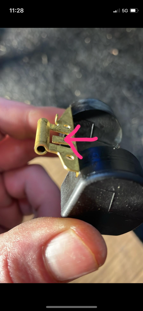

Vielen dank. Foto vom schwimmer anbei

. Habe jetzt wegen des tropfens aus dem überlauf, den schwimmer nochmals demontiert und mir ist aufgefallen dass das blech wo die nadeldüse nach oben drückt etwas nach unten gebogen war ( somit wäre es doch logisch dass der schwimmer vlt erst zu spät schliesst und dann was aus dem überlauf läuft oder ?) habe ein Beispiel foto von einem neuen schwimmer im internet gefunden wo das besagte blech mit dem rest in einer linie durch läuft. Soweit so gut. Jetzt kommt es mir aber so vor wie wenn er im stand etwas höher dreht als zuvor ? Kann das überhaupt sein ? Habe sonst nichts am vergaser gemacht. Habe sie nur heut das erste mal mit choke gestartet aber an dem wirds ja wohl auch nicht liegen oder ? Choke dann wieder ganz normal rein. Stand jetzt halt etwas länger schon.

Du musst die Schwimmerhöhe entsprechend den Angaben des Handbuches einstellen (oder zumindest erst mal kontrollieren). Das macht man durch gezieltes Verbiegen dieses Bleches.
Reparaturhandbuch Seite 4-6.
Schwimmerhöhe: 23,0+-1,0 mm
Vergaser umdrehen, sodass der Schwimmer "nach oben" zeigt.
Abstand zwischen Dichtfläche der Vergaserhälften (Dichtung demontieren) und Oberkante des Schwimmers = Schwimmerhöhe.
Das Nadelventil ist dabei eingebaut und der Schwimmer muss so gehalten werden, dass das Nadelventile gerade so berührt, aber nicht eingedrückt, wird.

Ich habe Dir die Wartungsanleitung geschickt (PN).
Der "Kraftstoffmesser" ist einfach nur ein Schlauch, der unten an den Ablauf geschraubt wird.
Stell den Schwimmerstand statisch ein, dann passt das. Also einfach wie beschrieben.

Hab es so gemacht wie beschrieben. Läuft jetzt gut meiner meinung nach. Das kerzenbild wird aufschluss geben. Jetzt noch eine blöde frage. Die hat ja 2 zündkerzen. Sowas kenn ich von meinen zündapps nicht
