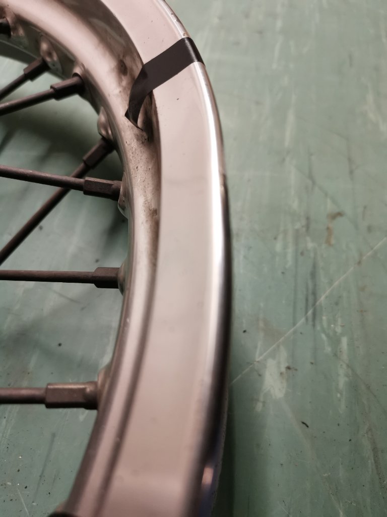

Hier noch Bilder von der HR Felge. Ulf, mit dem Schraubstock hatten wir es auch probiert, aber wahrscheinlich zu halbherzig. Vielleicht auch aus Angst, mehr Schaden anzurichten.

das sieht aber gar nicht gut aus. Informiere Dich doch mal in der Aluklinik in Mönchengladbach. Die reparieren auch Motorradfelgen.
Im April ist wieder Veterama falls Du in der Bucht nichts findest.
Bei der Rückverformung kann es zu Rissen kommen. Risse die man nicht sieht. Du müsstest die Felge schon warm machen aber nicht nur lauwarm sondern richtig heiss. Sonst funktioniert das nicht.

TST hat geschrieben: 23 Mär 2024 23:21 Bei der Rückverformung kann es zu Rissen kommen.
Moin Thomas,
Du verstehst es echt Mut zu machen :mrgreen:. Was sagt der Schwarm? Frage mich sowieso, wer es wie geschafft hat, das hinzubekommen. Die Felge ist wirklich sehr stabil.

wie der Thomas saacht, warm machen.
Hab ich bei einer Felge noch nicht getan, jedoch bei Kupplungs- und Bremsgriffen, die sich seltsamerweise aufgerollt haben.
Vor ein paar Tagen noch die Venturiringe aus einem Solexdoppelvergaser.
Die Felgenfuzzis sagen max 90°C max 40 min.
Die Pulverfuzzis halten das nicht ein...ich glaube die gehen Richtung 140-200.
Persönlich würde ich den Heißluftföhn nehmen (hab ich), ein IR Schätzthermometer (hab ich noch nicht) und dann bis max 150° gehen.
Dann geistert da noch was durchs Netz, Tüv Süd hätte sich am 12.06.14 zu Felgen und Wärmeverfahren geäussert.
Beim Tüv selber findet man dazu irgendwie nix, nur bei sogenannten Fachbetrieben...komisch irgendwie...

Danke für Eure Einschätzungen, wobei mich die TÜV Fuzzis dabei wenig interessieren. Mit denen hab ich beruflich des öfteren zu tun, halt nicht was Kfz betrifft, sondern Brandmeldegeschichten. Du stellst dreien die gleiche Frage, und bekommst 5 verschiedene Antworten :roll:. Von daher, egal.
Risse darf es natürlich nicht geben, und wie gesagt, rein optisches Thema.

ich kann dich beruhigen....hatte das selbe an meiner alten sp45 und jetzt auch an der sp46...stört mich aber nicht und beim fahren mekste rein nichts....garnichts....also weiterfahrn lautet die devise...beim fahren seh ichs eh nicht und steht die karre schau ich eben den rest des mopeds an und überfliege die stelle gefließendlich.... :D :D :D

Genau so, aber weißt ja, wenn man erst mal so ne Stelle entdeckt hat, glotzt man ständig hin, obwohl es sonst niemandem auffällt :lol:.

ich hätte da eine Idee um die Felge zu richten. Vielleicht ist in Deinem Bekanntenkreis einer mit ner Hydraulik-Presse.
Da kannst Du den Druck besser steuern.

TST hat geschrieben: 24 Mär 2024 14:30 Hi Stefan,
Hi Thomas,
jetzt wo Du es erwähnst. Unser Firmennachbar, der, der mir mein Verbindungsrohr gebaut hat, hat so ein Teil. Da könnte ich mal rüber stiefeln :D.
