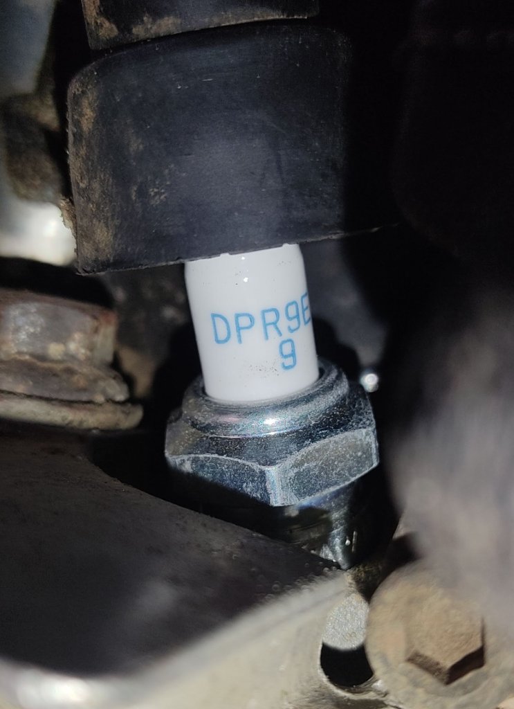

Ich habe dann mal bißchen geschaut ob am Vergaser alles ok ist, dabei ist mir aufgefallen, daß der eine Kerzenstecker nicht ganz bis nach unten auf den Motor kommt. Und als ich dann genauer geschaut habe, bot sich folgendes Bild. Siehe unten.
Die Kerze sieht aus, als ob sie gar nicht ganz eingeschraubt wäre (richtig lose war sie aber nicht) und es ist eine DPR8EA-9 statt der DPR9EA-9, die eigentlich rein soll.

erst einmal herzlich willkommen im Forum und was ich auf dem Foto lesen kann scheint mir ganz in Ordnung. Da steht nix von DPR8-EA9 da steht DPR9-EA9 und auch der Abstand vom Kopf sieht gut aus.
Schraub sie doch mal raus und mess nach, dann wirst Du sehen- Die 9ner nimmt man, wenn die 8er zu heiss wird. Das ist OK.

argl, klar du hast recht, es ist eine 9er engeschraubt. Wie kam ich denn auf acht?
Und die muß so weit raus stehen?
