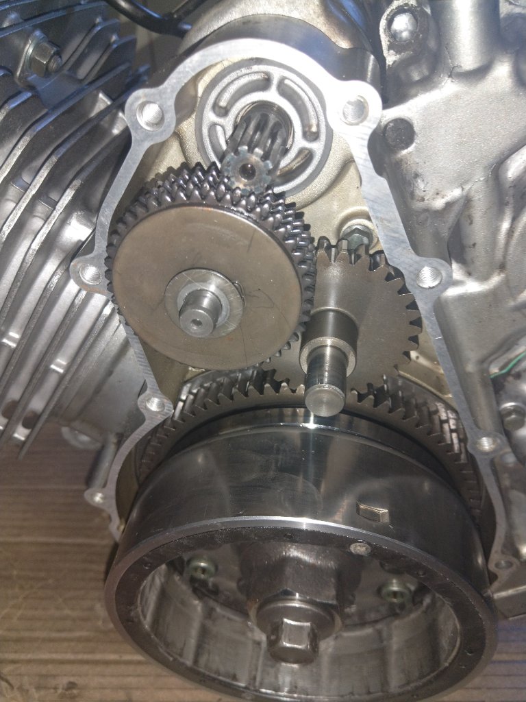

Ich hab da mal ne Frage.
War heute am Motor zusammen bauen.
Ich hab den Anlasser verbaut mit Rutschkupplung usw.

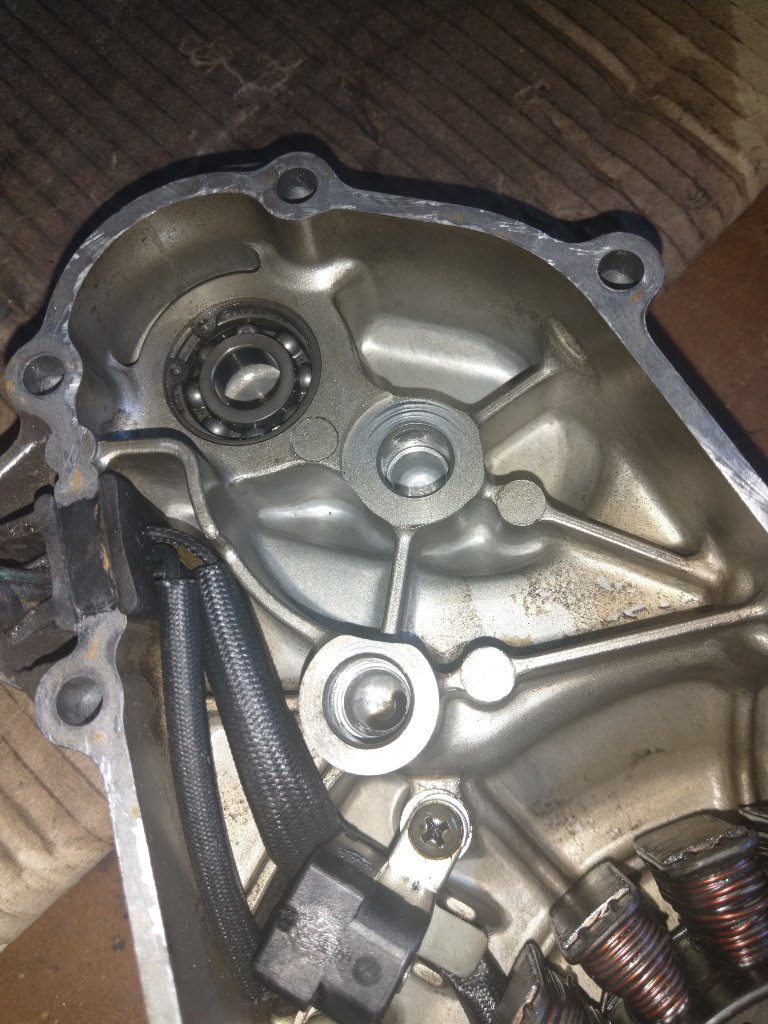

Die Welle des Anlassers ist nicht lang genug um ins Lager auf der Deckelseite zu passen.
Fehlt da was?
Oder muss das so sein?

Erdwusel hat geschrieben: 05 Mai 2024 21:44 Die Welle des Anlassers ist nicht lang genug um ins Lager auf der Deckelseite zu passen.
falscher Anlasser? Die Welle ist normalerweise im Deckel gegengelagert. Es gibt Anlasser aus dem Zubehör, wo die Welle kürzer ist, wenn ich mich recht entsinne.

Nee, das wird keiner aus dem Zubehür sein.
Die Fahrzeuge, die ursprünglich ohne die Rutschkupplung ausgeliefert wurden hatten nur
den Anlasser ohne den Zapfen vorne dran der in das Lager greift.
Die Anlasser wurden selbst bei Suzuki nicht getauscht wenn auf Kulanz das starre Zahnrad
gegen die Rutschkupplung getauscht wurde.
Ja, das wurde tatsächlich gemacht auf Kulanz wenn jemand von sich aus das bemängelt hat,
oder man hatte ein sehr gutes Verhältnis zu der Werkstatt, dann haben auch die sich gemeldet. :wink:
Im Zubehör gibte es auch beide Versionen, mit kurzer und langer Anlasserwelle.
Also Lager ruhig verbaut lassen falls mal ein neuer Anlasser nötig wird, dann kann man ja den mit langer Welle kaufen.
Ach ja, ich fahre nach dem Neuaufbau meines Motors und dem Wechsel auf Rutschkupplung mit
der kurzen Version weiter, problemlos seit etwa 12 Jahren. :wink:

Ok, dann brauch ich mir da gar keine Gedanken drum machen. Das ist gut.
Vielen Dank
