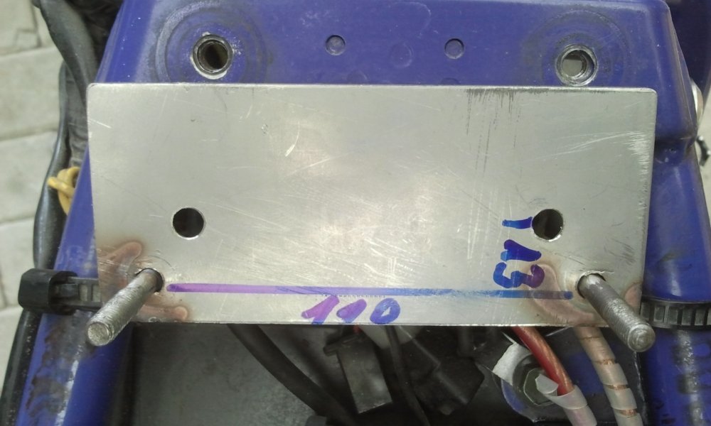

zur Umbauaktion auf den großen Tank der SN 41/SP 41 braucht man auf jeden Fall ein Schweißgerät, ein Stück Metallrohr (wird halbiert), Flachmaterial und 2 Tankgummis der DR 600.
alte Version:
Besonderheit ist, dass eine Tankhalterung angefertigt werden muß, da der Rahmen der DR 600 oder 650 Dakar eine andere Geometrie hat. Das Rahmenrohr steht steiler und damit an der SE der Ölkühler unverändert am Platz bleiben kann muß die Unterkante des Tanks deshalb vorn etwas „angehoben“ werden.
Für die Halterung habe ich ein Metallrohr der Länge nach halbiert – nach hinten spitz zulaufend.
Hinten an das Rohr wird ein T-Stück aus Flachmaterial angeschweisst. Dieses T-Stück wird dann mit den hinteren Gewindelöchern der SE verschraubt. Für den 21 Liter Tank, da breiter als an der SE, habe ich neben die Bohrungen zwei M 6 Schraubgewinde angeschweisst.
Der große Tank hat die Gummiauflagerungen an einer anderen Stelle als sie bei der SE (weiter hinten) sind. Vorne an das halbierte Rundrohr habe ich rechts/links Halteplatten angeschweisst. Diese werden an den M 6 Gewinden der Plastikverkleidung festgeschraubt - dazu unterlegt mit je 2 durchbohrten M 6-Muttern als Abstandshaltern zum Rahmen. Die Schutzbügel werden nicht mehr gebraucht; diese Funktion übernehmen so die Halteplatten. Die Aufnahmen für die Tankgummi's – kurze Rohrstücke oder Rundmaterial ( bei mir Gewindehülsen aus dem Möbelbau passten vom Durchmesser und der Länge genau) - habe ich in die seitlichen Metallplatten der Halterung eingesetzt.
Bild 1 s. Anhang
Ganz wichtig: Die vorhandenen Original-Tankhalterungen der SE passen nicht ohne Anpassung des 600’er Tanks drunter - auch nicht ohne Gummi !!!!! Dazu muß dieser etwas bearbeitet werden; d.h. Einbuchtungen von ca. 1 cm sind erforderlich.
Bild 2 s. Anhang
Alternativ könnte man ja diese Originalhalterungen einfach nur absägen à la Ulf, aber ich säge nicht am Rahmen und wir haben ja alle 2 Jahre den Überraschungsverein und so geht ein Rückbau auf Original jedenfalls in 30 Minuten .
Auf das Rundrohr habe ich oben dann Moosgummi mit 5mm Stärke und ein Stück Gummi von einem Reifenschlauch aufgeklebt und der Tank sitzt optimal und fest drauf. Der Ölkühler rechts bleibt in der Originalposition und auch die Hupe links.
neue Version (ohne Rohr-Hilfsrahmen):
Im Prinzip alles wie vorgehend beschrieben, aber dieses Mal nur mit Halteplatte vorne rechts und links sowie Adapterplatte hinten. Das sieht gesamt so aus :
(Anmerkung: der Verbindungsbügel rechts/links sollte noch ca 5 – 10 mm zurückgesetzt werden, da er wie hier gezeigt noch an der Tankvorderseite bündig = sichtbar ist)
vorn :
hinten:

Beiträge: 1809
#204
Hallo pragmatischer Primus,
schön mal wieder von dir zu lesen. Ich hatte deine Variante 2 gewählt,
allerdings nicht den Freiraum in den Tank gedengelt.
Jedenfalls war es eine gute Sache und ist durchaus zu empfehlen.
