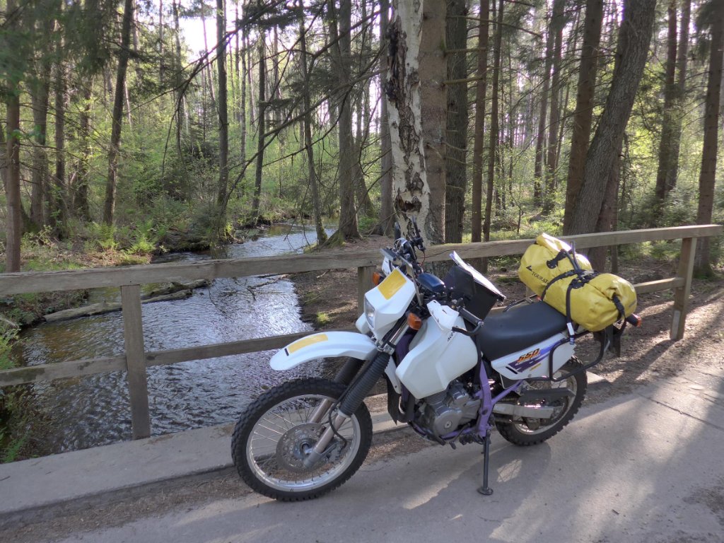

Re: Motorschaden an DR 650 SE ?
Moin, moin !
Ich hatte das gute Wetter hier im Norden von Mittwoch bis einschliesslich Freitag genutzt, um ganz ordentlich nach legalen Feldwegen in der Südheide und im Wendland zu scouten.
Das alles hat die Suzuki ohne jegliche Probleme absolviert.
Von daher ist alles gut, und ich kann mich auf die Suzuki verlassen.
Herzliche Grüße aus dem Norden
Thorsten
