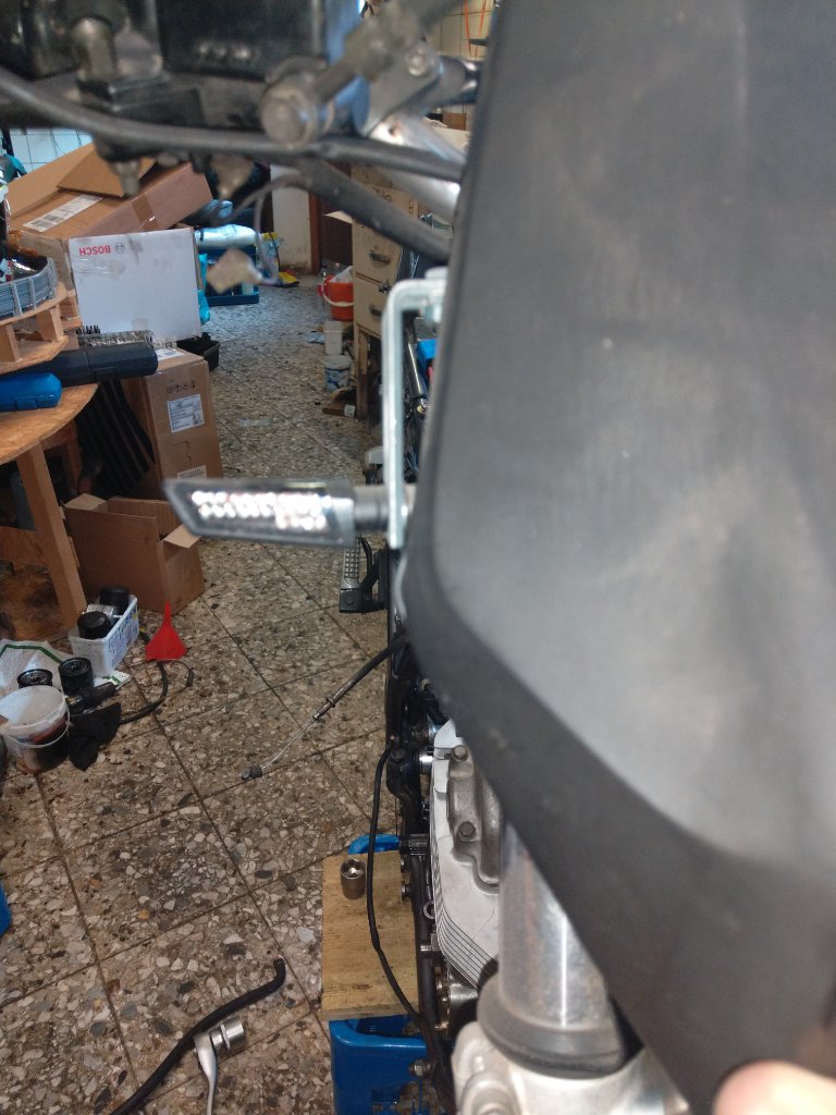

Nun hat einer der Vorbesitzer auf LED Blinker umgebaut. Hintem ist das soweit ok (weis aber nicht was der TÜV dazu sagt).
Vorne wirden ein pasr Halter selbstgebaut und die Zusatzmodule einfach so beim Cockpit reingequetscht. Wo und wie kommen denn die Blinker an die Maschine dran. Hab normale da, die würde ich dranbauen.
Aber wo?
Kann mir mal jemand ein paar Fotos davon machen?

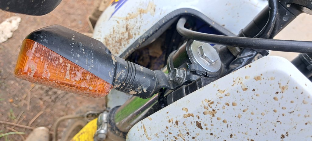

Die werden mit speziellen Haltern an der oberen Gabelklenmung mit verschraubt. Ein paar Blechstreifen würdens auch tun wenn du die nicht mehr hast.
- Beiträge: 6095
Re: Fragen beim Zusammenbau DR 650 SE
Normaler Weise sind an der oberen Gabelbrücke Halter für Blinker dran. Led Blinker sind für den TÜV kein Problem, wenn sie ne E-Kennzeichnung haben.

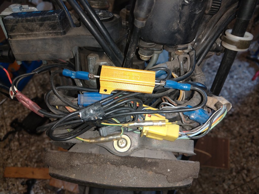

Und bau die Lötkolben hinter dem Plastik weg, es sei denn, Du willst es verformen
. Lässt sich einfach mit zwei Dioden lösen

Ok, danke sehr.Bigfoot hat geschrieben: 10 Mai 2024 15:59 Die werden mit speziellen Haltern an der oberen Gabelklenmung mit verschraubt. Ein paar Blechstreifen würdens auch tun wenn du die nicht mehr hast.20240510_155945.jpg
Ja, da kann ich mir was biegen. Aber nicht das Zeug was da dran war.

Zwei stinknormale Sperrdioden mit Belastbarkeit entsprechend Blinkanlage; 1 Watt für die LEDs pro Seite reicht völlig. Lastwiderstände können dann natürlich komplett weggelassen werden.
Umbau wie folgt:
1) Kontrollämpchen samt Sockel vom Kabelbaum abtrennen
2) Dioden an jedes Kabel löten, das vorher an die Blinkerkontrolle ging (die sind dann die Plusseite)
3) Dioden zusammendröseln, Kontrollämpchen einseitig anlöten
4) Anderes Kabel des Lampensockels verlängern und auf Masse legen
5) Fertig

Es lief ja auch balles, nur die Aufhänung und die nicht so wasserfest verlegten dioden (oder was auch immer) stören mich da.

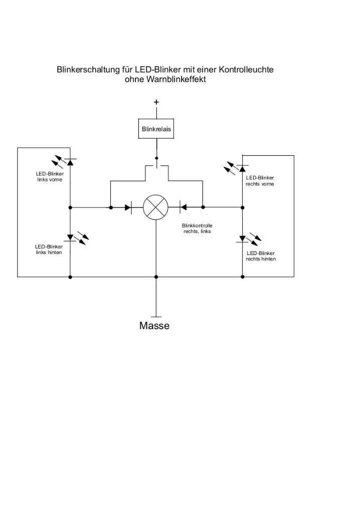

Hi Patrick,Erdwusel hat geschrieben: 12 Mai 2024 18:24 Es lief ja auch balles, nur die Aufhänung und die nicht so wasserfest verlegten dioden (oder was auch immer) stören mich da.
das ist schon klar, das es so funktioniert. Und die, was auch immer Dinger, sind fette Lastwiderstände, die die Leistung anstelle der 21W Leuchtmittel verbraten. Das merkst Du spätestens, wenn Du die mal blinken lässt, und dann die Pfoten an die Teile hälst (Brandsalbe vorher bereitstellen)
Warum bei Dir allerdings die Widerstände und ein für LED's geeignetes Relais verbaut sind, erschließt sich mir nicht.
Ich versuche, das mal zu erklären. Die Standardrelais arbeiten in der Regel mit einem Bimetall (zwei Metallstreifen unterschiedlichen Materials aufeinander gebracht). Wenn Du nun blinkst, dann fließt schon tüchtig Strom, so 3,5A. Durch die unterschiedlichen Materialien, kann sich das Bimetall aber nicht gleichmäßig ausdehnen, es verbiegt sich quasi. Dadurch öffnet der Kontakt. Nun wird er nicht mehr bestromt, kühlt ab, und fällt in seine Ausgangslage zurück. Wird erneut bestromt, erwärmt sich usw., es blinkt halt.
Nun hast Du aber LED's, die brauchen im Verhältnis zur Glühbirne fast keinen Strom. Das Bimetall wird sich nicht erwärmen und verformen. Deine Blinker leuchten lustig vor sich hin. Um also den fürs Relais notwendigen Strom fließen zu lassen, werden diese Lastwiderstände gerne verkauft, völliger Blödsinn, denn gespart hast Du genau nix, außer das Du Dir unter Umständen die Plastikteile verkokelst. Also lassen wir diesen Mist lieber andere machen, die noch nie was von einem lastunabhängigen Relais gehört haben. Das braucht nämlich diesen hohen Strom nicht, und funktioniert deshalb auch ohne diese Widerstände.
Nun kommt das andere Problem. Nachdem Du alles akkurat verdrahtet hast, hast Du ne prima Warnblinkanlage, und zwar ständig, egel welche Richtung Du blinkst. Das liegt einfach daran, das die DR nur eine Kontrollleuchte hat, für beide Seiten. Keine Ahnung warum, vielleicht wollte Suzuki einfach Kabel sparen. Jedefalls besitzt die Kontrollleuchte keinen Masseanschlus, sondern ist jeweils auf einer Seite direkt an den Blinkern angeschlossen. Wenn man nun nach rechts blinkt, holt sich diese Seite die benötgte Masse uber das Konrolllämpchen und den Glühfaden der linken Seite, und umgekehrt. Der Strom ist durch das Kontrolllämpchen begrenzt, es blinkt nur die gewünschte Seite.
Bei der LED funktioniert das nicht. Du blinkst wieder rechts, und da hier wirklich sehr wenig Strom benötigt wird, holt sich der linke Blinker seinen Plus eben über das Kontrolllämpchen und blinkt fleißig mit. Das hatte mich fast in en Wahnsinn getrieben, bis ich mir dann mal den Schaltplan angeschaut hatte. Alles klar, zwei Wald-,Wiesendioden müssen her, 1N4107 wie vom Thomas vorgeschlagen oder Ähnliches, Pfennigartikel.
Hiermit wird dann das Kontrolllämpchen "entkoppelt". Habe das mal zu Papier gebracht, siehe Bild. Ja das ist mein Bild, selbst gepinselt
Also mein Rat. Bau die Widerstände aus, Relais haste schon, und nimm zwei Dioden. Es wird nix heiß und die Batterie hat weniger Last. Und wenn Du nicht weißt, wo Du die Dinger herbekommen sollst, schreib mich an, ich schick Dir welche

Die Widerstände sind da drin weil der Vorbesitzer nachdem er das lastunabhängige Relais verbaut hat vermutlich auch das Problem mit der Kontrollleuchte hatte, aber statt der eleganten Lösung mit den Dioden vor der Kontrollleuchte lieber das hier gemacht hat.
Die Widerstände sind niederohmig genug um als Masse für die Kontrollleuchte zu fungieren, somit funktioniert alles wieder.
Wenn du das so lassen willst und dich nur der Einbauort stört - die Dinger können überall im Stromkreis verbaut werden, d.h auch hinten oder direkt am Relais wenn du da nen besseren Platz findest. Sehr viel schöner ist allerdings wie beschrieben die Variante mit den Dioden.
Andererseits: du schriebst anfangs du willst vorne wieder normale Blinker verbauen, sprich 21W Glühbirne und nur hinten LED?
In dem Fall kannst du die Widerstände auch einfach weglassen, deren Funktion übernehmen dann ja wieder wie vorgesehen die Glühfäden der Blinker.

Die Widerstände waren in das Kabel der vorderen Blinker verbaut.
