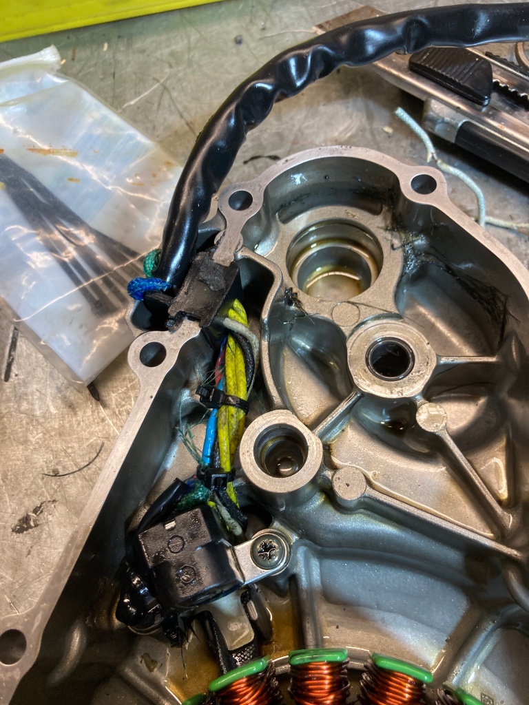

Um das Thema hier abzuschließen und den Nutzen mancher Kristallkugelanalysen zu verdeutlichen, noch ein Wort zum Problem !
Samstags habe ich die Suzi abgeholt! Danke nochmal an Julian ! Die coole Socke ist mir auf halben Weg entgegen gekommen 👍🤠
Sonntags ging’s ans Abladen und kleines Check up.
Der Vergaser Bekam nen Chokeknopf. Meine erste Befürchtung bestätigte sich nicht. Hinter der offenen Verschraubung existierte ein Chokekolben samt Feder.
Kerze raus, alles auf Zünd-OT 👍 perfekt, auch das Ventilspiel ! Das Spiel hat ein Profi eingestellt.
Beim drehen der Kurbelwelle mit montierten Kerzen war im Verdichtungstakt ordentlich Gegenwehr zu spüren. Kompression schien ok zu sein.
Benzizufuhr war auch ok sowie der Unterdruck für den Benzinhahn. Der Hahn funktioniert auf allen Stellungen 😎
Nach dem mechanisch nix auffällig war gabs den Funkentest!
Ein herrlicher kräftiger Funke ! Aber in eine Frequenz die sich etwa so darstellte. Funke…1….2….3 Funke
Ok ! Wir haben ein Elektrikproblem ….. und Sonntag ….1 1/2 Stunden waren verstrichen Schluss für heute !
Montag nach Feierabend bin ich mit der XF in die Halle gefahren🥳

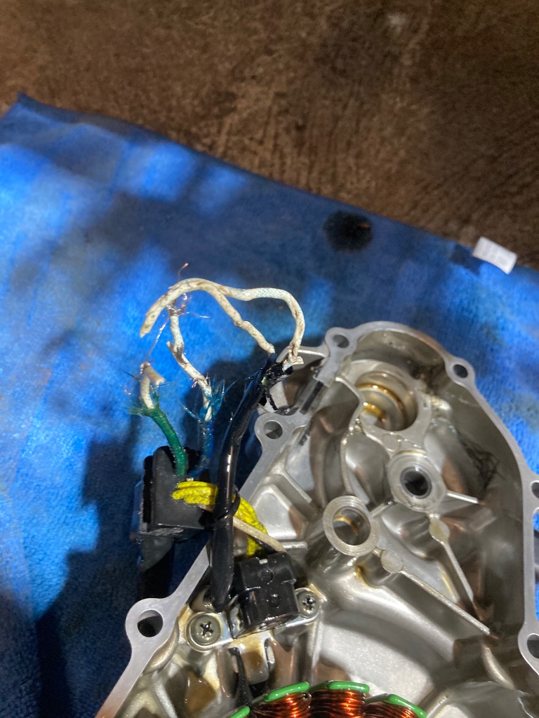

Die DR schräg an der Wand abgestellt … Lima runter ….. und !!!!
Ein Reparatur Versuch hat nichts gebracht !
Lima von der XF auf die DR und …. Brummmm läuft!
Nach knapp drei Stunden mit hin und herbauen von Teilen war alles erledigt und die Suzi ist wieder am Start.
Alles wieder zurück …. Musste ja wieder mit der XF heimfahren.
Die Lima etc. Werde ich nach dem Urlaub messen. Möchte ja wissen was es zerschossen hat als die Kabel Feindkontakt mit dem Anlassergetriebe hatten.

Bei dem was ich auf den Bildern sehe, kann ich mir nicht vorstellen, dass man überhaupt noch einen Widerstand am Pick-Up gemessen hat. Das ist meiner Meinung nach bei Ferndiagnosen das größere Problem. Klassiker Nr.2 ist der gereinigte Vergaser.
Über die LiMa musst du die bei dem Schadensbild keine Sorgen zu machen die hat offensichtlich nichts abbekommen. Mit Lötkolben und Schrumpfschlauch ist der Fehler vom Pick-Up für 20Cent behoben in 10 Min.

DR_Jörg hat geschrieben: 24 Jul 2024 11:34
Ein Reparaturversuch hat nichts gebracht bedeutet das er keine Änderung der Situation und des Zündverhalten gebracht hat!!!
10 Min und 20 Cent später !
