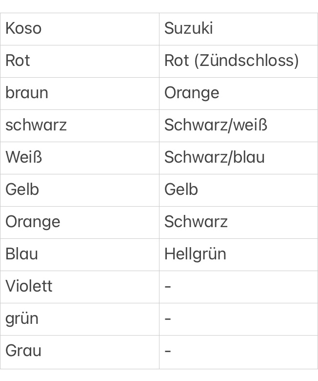

Ich bin gerade dabei meine DR komplett neu aufzubauen. Unter anderem möchte ich auch auf einen digitalen Koso Tacho wechseln. Am liebsten wäre mir natürlich eine saubere Lösung, wo ich einfach einen Suzuki Stecker umpinne.
Ingesamt benötige ich 7 von 10 Kabeln des Koso Tachos. 6 davon müssten glaube ich einfach in den Stecker der Kontroll Lampen(Indicator Light) eingepinnt werden. Das übrige Kabel müsste glaube ich mit dem roten Kabel des Zündschloss verbunden werden.
Ich habe die Verbindungen mal aufgelistet. Kann mir das jemand, der mehr Ahnung davon hat, bestätigen bzw. korrigieren?
Vielen Dank!

Leider wurden zwei meiner drei Anhänge gelöscht. Im Netz finde ich zu diesem Modell keine Bedienungsanleitung. Es ging lediglich um die Kabelfarben und Funktion des Tachos, sowie ein Schaltplan der DR.
Relevante Farben des Tachos sind( wie in der Anleitung beschrieben):
„Weiß - Neutral (-)“
„Orange - Blinker links (+)“
„Blau - Blinker rechts (+)“
„Gelb - Fernlicht (+)“
„Schwarz / Massekabel an den negativen Batteriepol anschließen“
„Rot / Pluspol (anschließen an die Batterie DC 12V)“
„Braun / „+“ Leitungsverbinder zum DC 12V Zündschloss“

Also ich hab an meine 650 SE auch den Kosotacho angeschlossen. Und bisher scheint alles gut zu Funktionieren. Blinker, Neutralschalter, Licht, Tachoanzeigen... ausprobiert, ergo gefahren bin ich noch nicht. Ich habe vom Louis passende Stecker für den Originalkabelbaum genommen. Die Wurden mir auch empfohlen. Ich habe ihn an die Kontrolleinheit angeschlossen. An dem 6 Poligen Stecker findet man alles was man brauch. Die Tachobeleuchtung ist jetzt für meine USB Dose. Die geht natürlich nur, wenn das Licht an ist. :lol: Aber wann ist das auch mal aus. :lol:
Wtf.. ich darf keine Links Teilen... also hier sollte ein Link zu den Steckern von Louis sein. Art. No. 10003843
