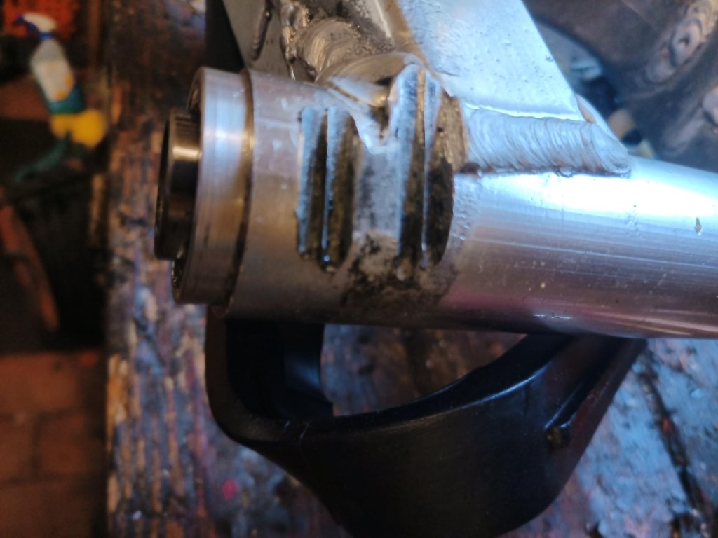

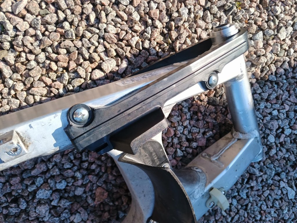

So, der neue Kettenschleifer ist eingebaut. War gar nicht so einfach, da die Schrauben fest gesessen haben. Ich musste also die Schwinge demontieren, und mit einem mechanischen Schlagschrauber die Schrauben lösen. Dann den neuen Schleifer eingebaut und mit neuen Schrauben wieder zusammengebaut.
Heute die Probefahrt gemacht: Alles wieder in Ordnung ! - Es war also tatsächlich der Kettenschleifer. :D
Und ich wollte schon den Motor demontieren....
Vielen Dank für eure Tips.

Eieiei, da solltest Du mal über Aufschweißen nachdenken :shock:

Stimmt und da die Schwinge schon mal draußen ist, sollte das kein großes Problem sein.

obacht
Bis auf die Lauffläche der Nadellager in der Schwinge dürften nur noch wenige Zentel Millimeter stehen
Nach dem Aufschweißen würde ich die Bohrung mit der Reibahle durchziehen.
