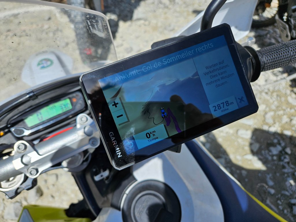

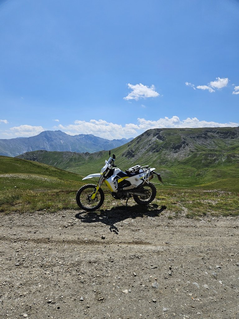

Re: Bedüsung in über 4000m Höhe - SP43B
Bis 3.000 Meter läuft ein Einspritzmotor bestens. Kein Unterschied zum Fahren auf Meereshöhe. Habe ich für Euch gerade getestet.
Noch eine Ergänzung zum Umbau auf eine Bedüsung für das Fahren über 2.000 Meter. Wenn man damit mal kurz ins Tal fährt ist das Risiko sehr hoch, dass das der Motor nicht überlebt.
