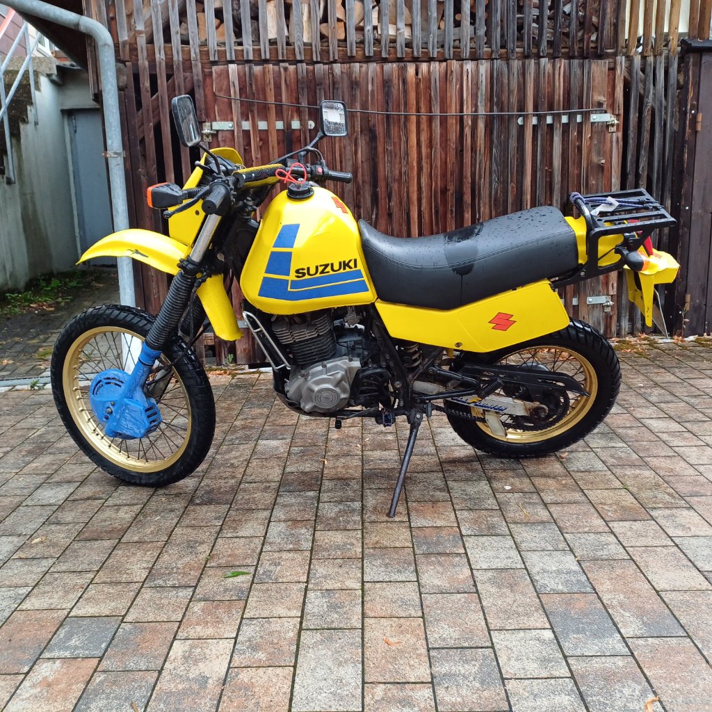

DR600 S in weiß/blau läuft ohne das laute Tickern.Bin so froh ,daß ich erst mal fahren kann ohne Motorrevision.
Jetzt hört man nur den Ventiltrieb der 35Tkm runter hat.
Hab dann gleich mal von dieser DR die Sitzbank gemopst und auf die Gelbe montiert.
Was meint ihr?Besser? Dann besorgen ich mir einen Bezug in Blau und mach den Schaumstoff neu,da mir mit der schwarzen Bank sehr schnell der Hintern weh tut :roll:

Die Farbkombi finde ich extrem gut! Richtig schön kultig und passend zu den Genen der Suzuki. Früher waren die vorzugsweise Gelb.
So völlig geräuschlos ist der Ventiltrieb bei Kisten nie. Ist halt ein Tracktormotor, aber dafür einfach zu reparieren und schon recht standhaft. Der Rahmen sieht auf den Bildern eigentlich noch ganz gut aus. Ist die Schwingen am hintern Ende rosten, oder bekommt man das runter?

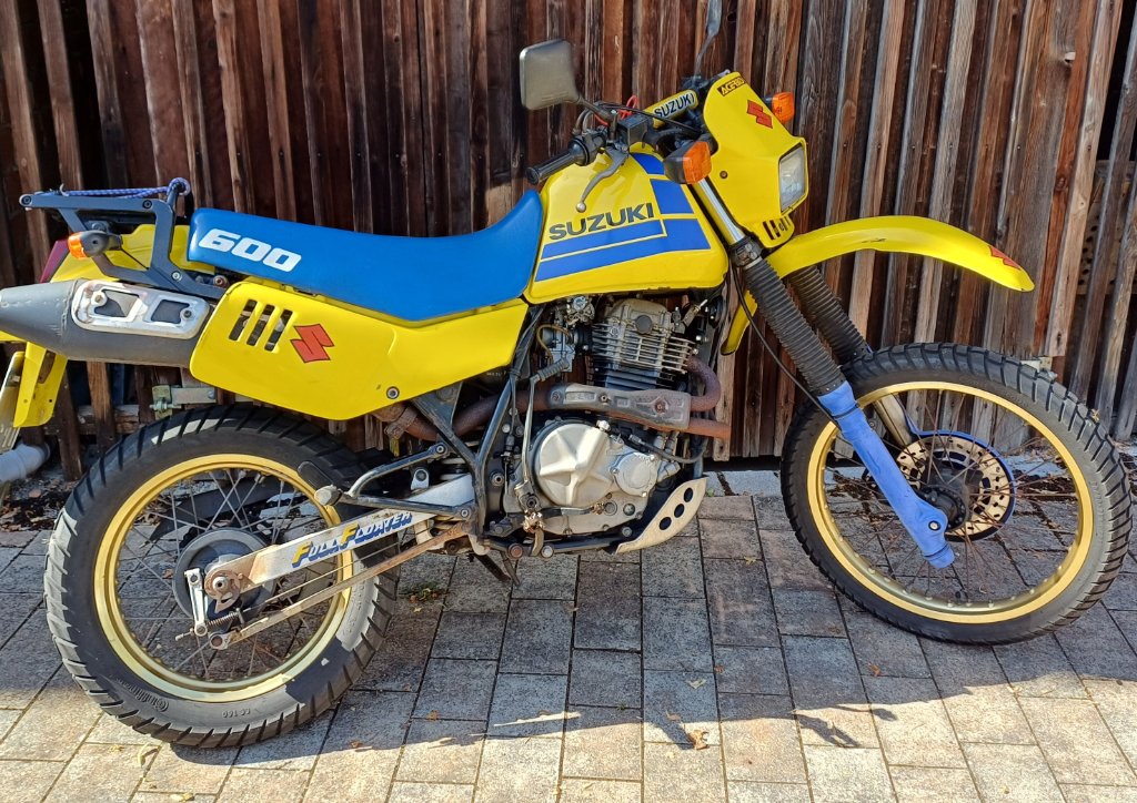

DR500 hat geschrieben: 11 Aug 2024 17:45 Die Farbkombi finde ich extrem gut! Richtig schön kultig und passend zu den Genen der Suzuki. Früher waren die vorzugsweise Gelb.
War etwas überrascht wie gut das Gelb wirkt.
Mein Bruder hat ne RM125 von 83.Die hatte noch den schwarzen Rahmen.
Blau würde mir aber besser gefallen.
Der Rost sieht schlimmer aus als es ist.Ich gehe da mal chemisch ran ohne die DR zu zerlegen. Hab da gute Erfahrungen mit meinen alten Fahrzeugen.Dann bißchen Farbe und mal sehen wie das Ergebnis ist.
