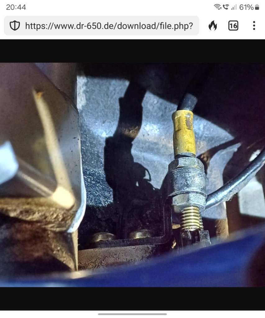

Das Gelbe ist ein Teil eines Kabelschuhes. Das gehört da nicht hin. Oben, am Zylinderkopf, schaut es doch gut aus.

Hab das gelbe Teil so gelassen,weil es nicht stört.
Hab nur das Gewindteil so ähnlich montiert wie bei den andere DRs in der Garage.
Nur mit den Muttern ordentlich gekontert und den Rest oben am Zyl.Kopf eingestellt.
Bis eben die Lage der Dekowellen wie auf den anderen Bildern war.Also Max.Luft zw.den Flächen.

Der Kickermechanismus unten mit Hutmutter, dem Federchen und Beilagscheibe(n)? hängt manchmal, auch, wenn alles nach Handbuch zusammen geschraubt wurde.
Das wäre noch ein Ansatz.

Der Mechanismus muss ich eh mal weg machen, weil der Simmering darunter leck ist.
Aber das mach ich mal im Winter.
Gerade zu viele Baustellen beseitig....möchte so langsam damit fahren
Aber hängen tut da nicht, nacgdem ich gereinigt und geölt habe
