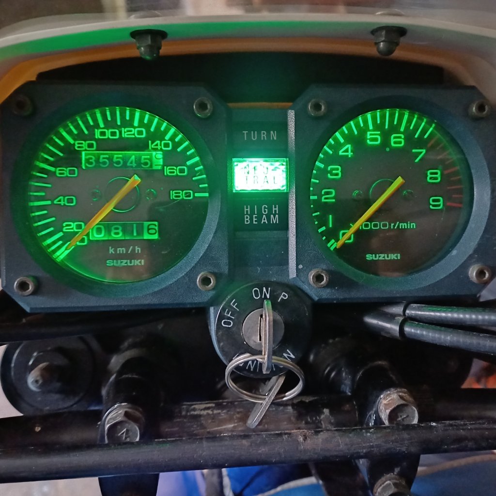

Da ich eh am Cockpit am Basteln war,hab ich die defekten Cockpit Glühbirnen gegen LED Lämpchen getauscht.
Wirkt auf dem Bild etwas hell,was es aber in echt nicht ist.
Gibt es noch in Weiß,Rot und Blau.
Mal sehen wie lange die LED durchhalten :wink:

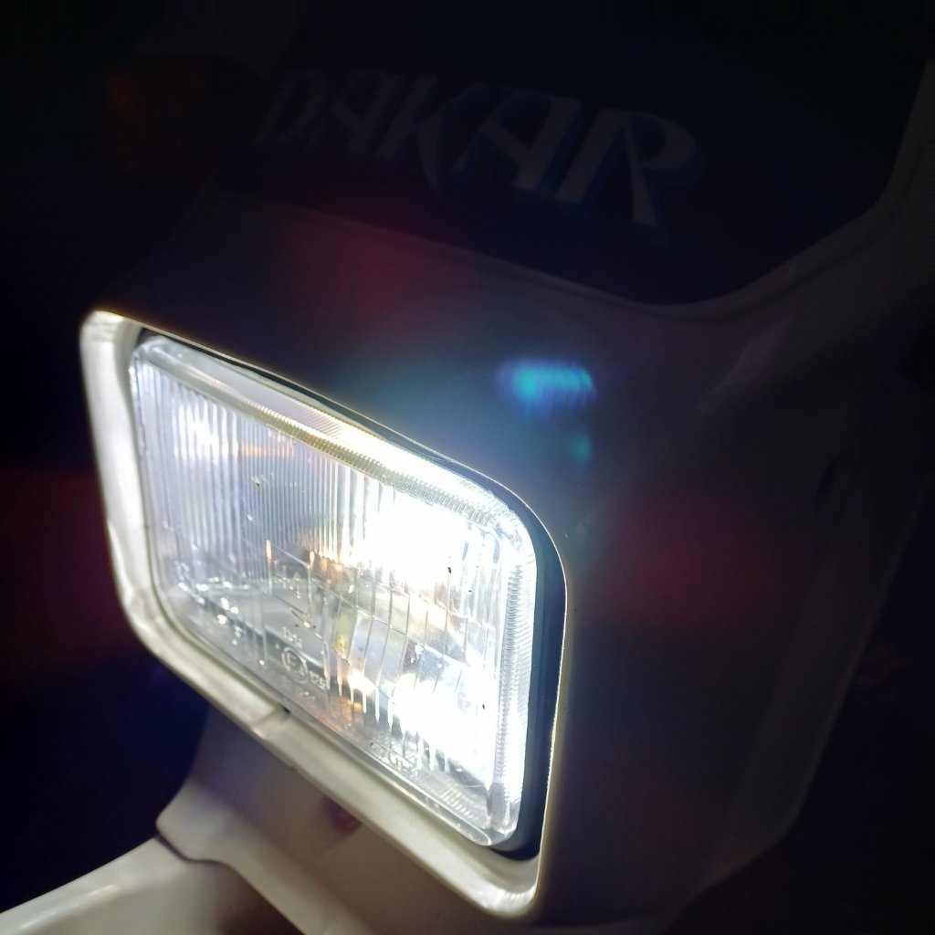

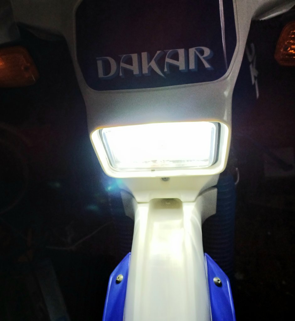

Weil ich schon in der Nähe war, hab ich auch gleich mal den Fernschrinwerfer auf LED umgerüstet.
Möchte jetzt keine Grundsatzdiskusion ob legal oder nicht und erlischen der Betriebserlaubnis bla bla....
Fakt ist das es ,bis jetzt ,für die DR600 keine zugelassen LED Leuchtmittel gibt.
Deshalb hab ich mich zum testen für billige Chinaböller entschieden.
Ist schon hell und ich habe das Gefühl das man im Verkehr mehr wahrgenommen wird.
Im ganzen LED Verkehr und mit Fahrzeugen mit automatischer Lichterkennung finde ich es angenehm früher "erkannt " zu werden.

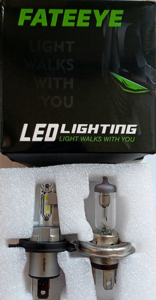

Hier die Leuchtmittel für knapp 50€.

spannend wäre die andere Seite, sprich der Lichtkegel bevorzugt auf einer langen geraden Straße.
Hier gibt es ein paar Bilder der legalen Optionen:
viewtopic.php?t=13041&hilit=Ltprtz&start=135
viewtopic.php?t=13004&hilit=Ltprtz&start=15

Mal sehen ob ich da ein Bild mit dem Handy machen kann...
Leider nicht vorher/nachher....aber ich könnte ja ne andere DR zum Vergleich nehmen :mrgreen:

35W sind jedenfalls mehr, als die typischen Motorrad-Scheinwerfer a la Highsider, etc… haben. Schon recht amtlich. Bin gespannt ob die Wärme in dem kleinen Scheinwerfer zum Problem wird…

Während bei der H4 die im Glaskörper entstehende Wärme vom Reflektor reflektiert und mehrheitlich nach außen abgestrahlt wird, kann die bei der LED-Lampe durch Aufheizung der Elektronik entstehende Wärme weniger gut nach außen abgestrahlt werden.
Hinzu kommt, dass die H4 die Temperatur braucht um zu funktionieren, unterdessen sich die LED bei vergleichbaren Temperaturen selbst zerstört.
Deswegen kann man H4 Scheinwerfer problemlos in bedampfte Kunststoffgehäuse setzten, unterdessen LED Scheinwerfer über im Vergleich zum H4 Scheinwerfer massive Grundplatte mit Kühlrippen und wie im Fall der LED H4 über zusätzliche Kühler verfügen (beworben mit 12000 Umdrehungen, einfach mal die Artikelbeschreibung lesen…wie geschrieben sind es 35W und nicht 13!)
Zurück zur Frage: es ist spannend, ob bei den beengten Verhältnissen der DR Lampe die Kühlung ausreichend funktioniert. Ein PKW Scheinwerfer ist von beiden Seiten um einiges luftiger…

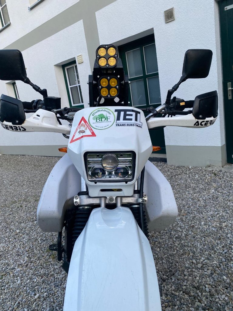

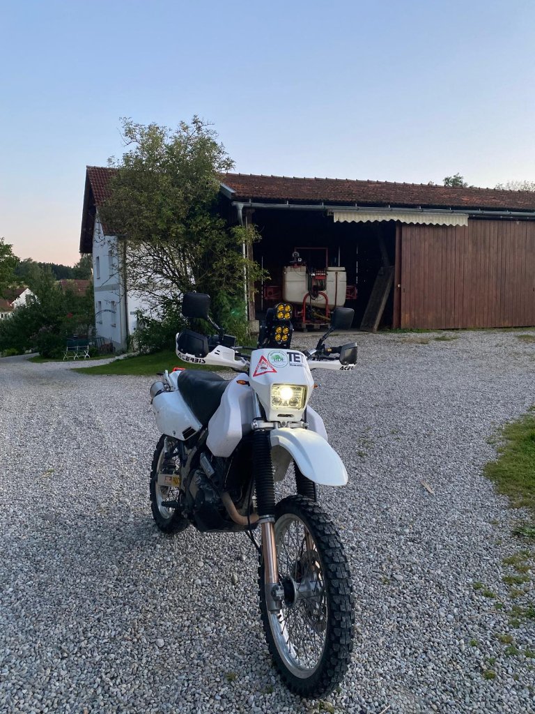

ich will einfach mal kurz meine aktuelle Lösung kommentieren: Ein 4x6 Hauptscheinwerfer für ca. 90 euro mit Haupt-, Fern- und Standlicht. Passt mit ein paar kleinen Haltern rein und hat den typischen H4 Stecker. E-Nummer ist vorhanden und der Unterschied ist schon echt sehr deutlich.
PS: Jetzt seh ich grad, dass aktuell nur das Doppelpack im Online Shop ist und dazu auch noch ausverkauft :(
https://www.agrarled.de/p/led-einbauhau ... echteckig/

Ja im August gabs die Teile noch einzeln. Vielleicht muss man die mal anschreiben. Bei mir sehe ich nichts asymetrisches. Ich hab auf jeden Fall mega lang nach einem rechteckigen zugelassenen Scheinwerfer mit allen 3 Funktionen gesucht, und die Auswahl ist echt nicht groß.

Techn.Daten vom Beiblatt:
