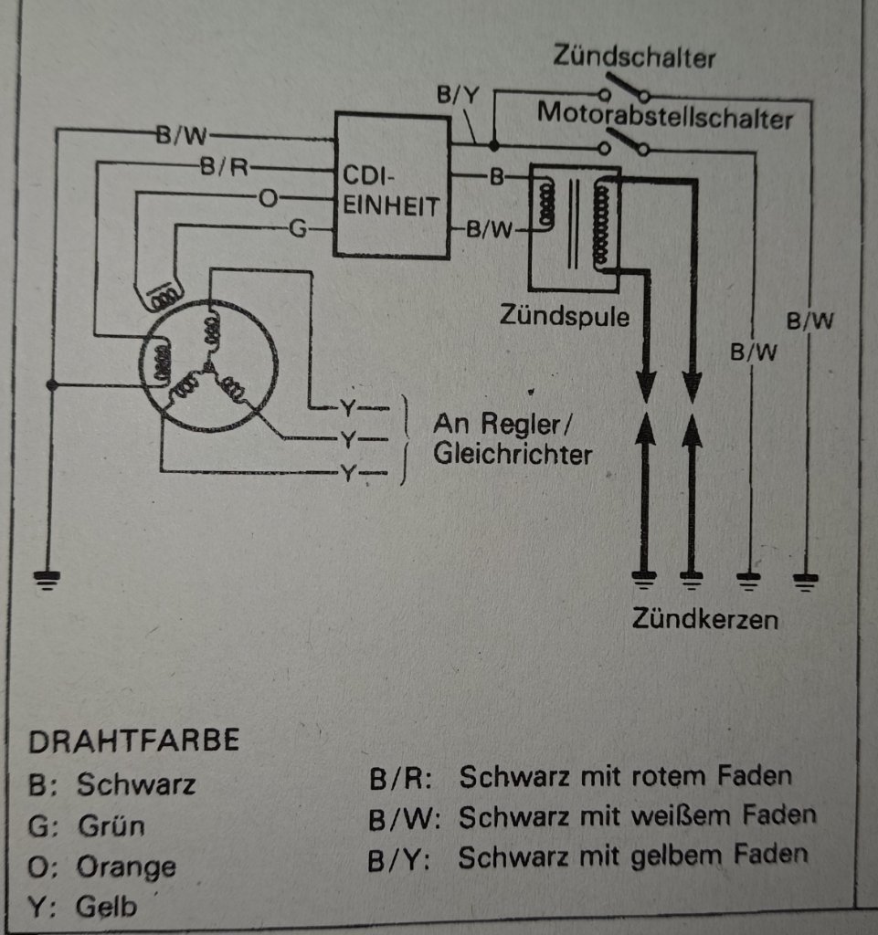

Die Spulen kannst du aber erst mal nach WHB prüfen.
Die Lima und die Ladespule sitzen auf dem Statorring. Die Wicklungen der Limaspulen haben nichts mit der Ladespule zu tun.

DR_Jörg hat geschrieben: 19 Okt 2024 17:22 Die Wicklungen der Limaspulen haben nichts mit der Ladespule zu tun.
Hat auch keiner Behauptet.
Was Franz schreibt, finde ich die eine gute Vorgehensweise:linken Motordeckel inkl. allen tauschen und gucken ob der Fehler weg ist. Zuvor würde ich aber die Zündspule tauschen.

Danke für die Info.
Wenn ich am Ende bin mit meinem Latein,dann schick ich die Zündung da hin...
WHB gibt jetzt nicht so viel her..
Aber ich geh mal davon aus das es die Spannu gsversorungs Spule/Erregerspule ist. :roll:
Ja die gelbe hatte schon zum Treffen Leistungsaussetzer.Die hat jetzt die Nachbau CDI und keine Aussetzer.

Du kannst den Mist eh nicht wirklich mit Sicherheit messen, da manch ein Problem erst bei einer gewissen Erwärmung des Motoröls auftritt.
Die dicke Spule ist die Zündung. Die vielen dünnen laden die Batterie. Dann gibt's noch die, bei Dir wahrscheinlich 2, Pick-ups die registrieren, wenn ein kleines, auf den Rotor aufgeschweißtes Stück Metall vorbei huscht.
Wie geschrieben, Zündung tauschen, Limadeckel tauschen, CDI tauschen. Ansonsten sind es die Kabel oder der Vergaser.
Das Tauschen des Limadeckels geht sehr schnell, wenn Du eine Dichtung hast. Da muss ja nur der Schalthebel weg.

Stollenreiter hat geschrieben: 19 Okt 2024 19:34 [
Das Y ist die Lima- spielt keine Geige.
Die anderen beiden Kollegen sind Erregerspule für den Zündstrom und Pick-Up damit es zum richtigen Zeitpunkt knistert. Beide müssen zuverlässig funktionieren damit das Fahrzeug fährt. Kann man Messen, wobei der statisch gemessene Wert im kalten Zustand nur zu geschätzt 98% sicherstellt das alles passt.
Gerade das es erst nach längerem fahren Probleme gibt deutet darauf hin, dass bei einem elektrischen Bauteil, wahrscheinlich einer Spule, was nicht passt, sich das Bauteil erwärmt und irgendwann aussteigt bis es kalt ist.
Zündspule, Pick-Up und Erregerspule kommen in Frage. Das als kurzes „warum“.
