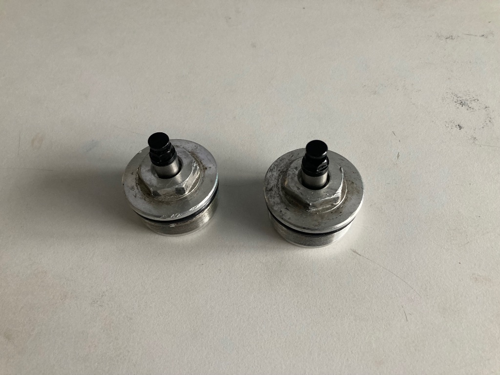

Kleines Upgrade:
Hab Entlüftungsventile in die DR650 Gabel gebaut.
Vorteil: man kann die Gabel entlüften und das Luftpolster recht einfach variieren…

Hi Tibor,
super Idee, welche Ventile nimmst Du dafür ?
ich hab relativ billige Ebay-Artikel mit M5 gekauft für 15€. Hab das ganze mit Druckluft getestet, die funktionieren einwandfrei.

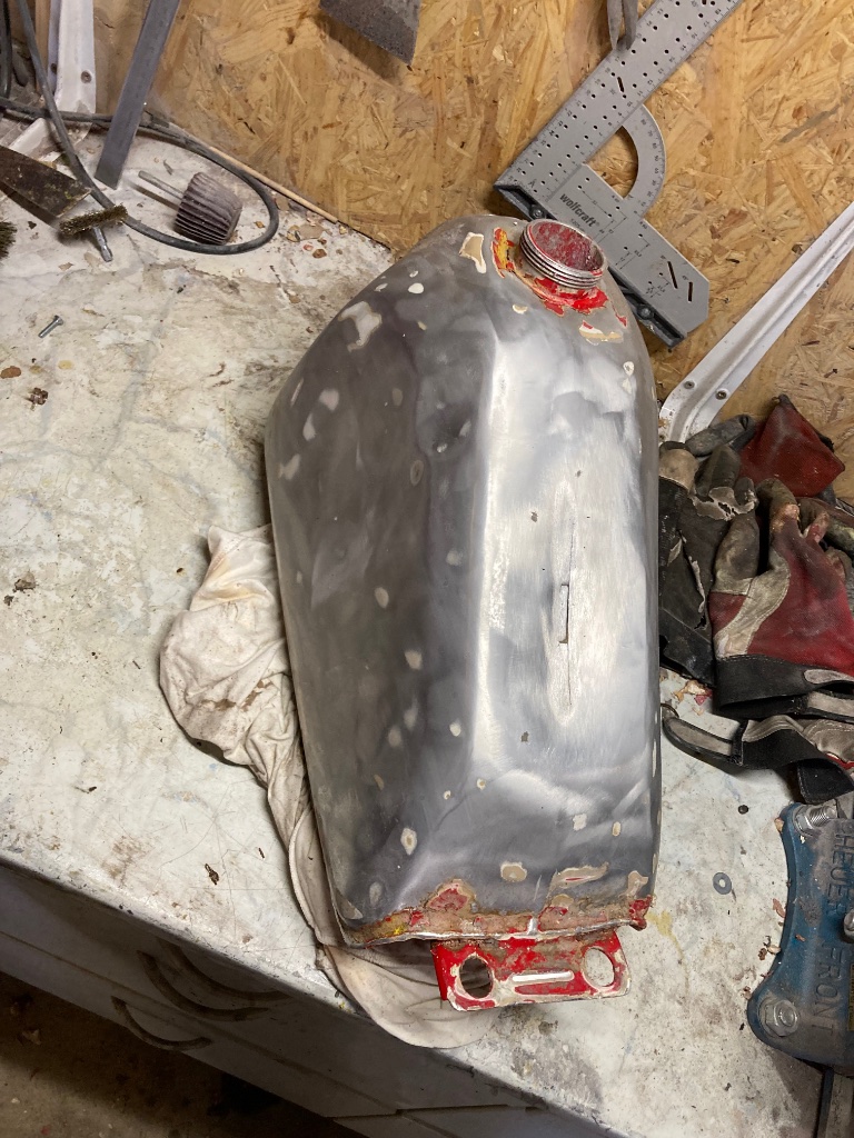

Ich hatte nich beim Entlacken des Alutanks gewundert warum eine gefühlt 8mm dicke Schicht mit Flüssigmetall aufgetragen wurde. Jetzt weiß ich es:
Aber halb so wild. Bei einem Fuffie für den Tank hatte ich schon befürchtet, dass irgendwas nicht stimmt.
Da wird sich demnächst das AC/DC WIG-Schweißgerät einmal mehr rentieren
Das Putzen der Werkstatt nach der Schleifaktion nervt mehr…
