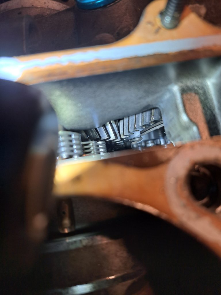

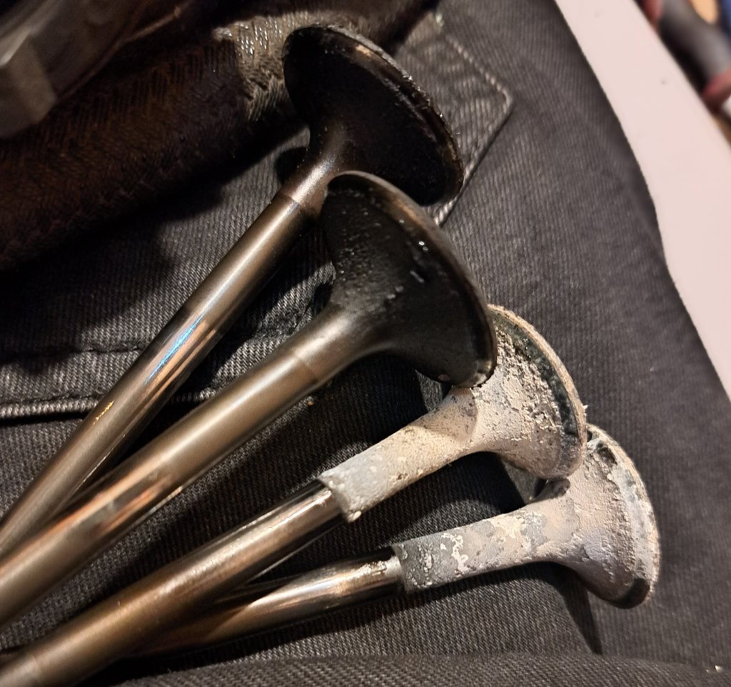

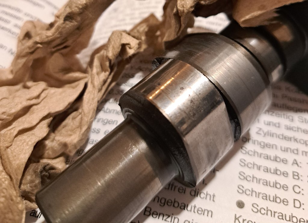

ich habe mich Sommer schonmal bei Euch gemeldet mit einem gerissenen Kupplungszug bei einer Reise an der Saale. Im September war ich dann mit der SP42 in Nordspanien und in den Pyrenäen. Bis auf den hohen Ölverbrauch (ca. 1L auf 1000 km) und einen Umfaller auf dem Campingplatz lief alles glatt. Da der Rahmen im Unterzug durchgerostet ist, möchte ich die DR neu aufbauen. Den Motor habe ich mir dabei auch angesehen, seht selbst.
Was meint Ihr, was muss gemacht werden?
Kilometerstand 59.000 (laut Tacho). Gekauft habe ich Sie mit 48.000 vor knapp 2 Jahren für kleines Geld.
Ventile im Zylinderkopf 2
Ventile im Zylinderkopf 1

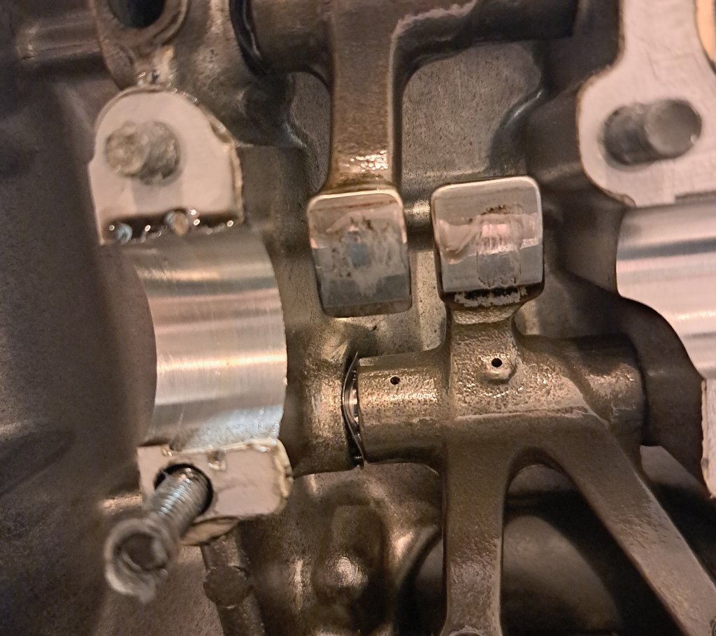

Kipphebel und Lagerschale Deckel
Nockenwelle 1
Nockenwelle 1
Nockenwelle 2
Nockenwelle 2
Lagerschale Kopf
Lagerschale Kopf

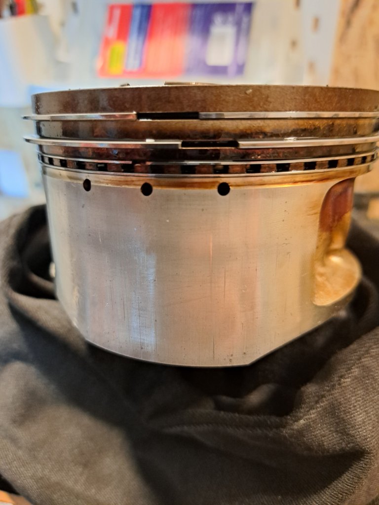

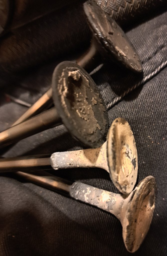

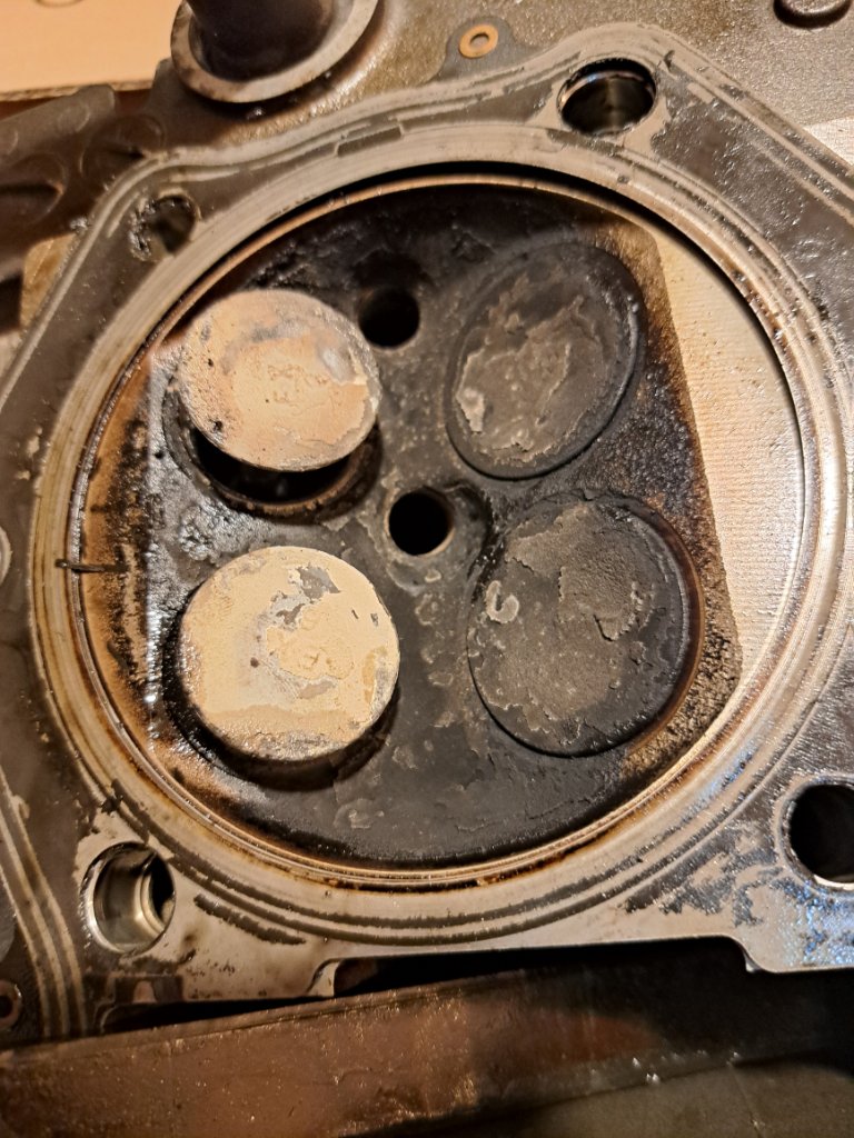

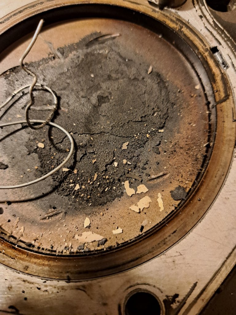

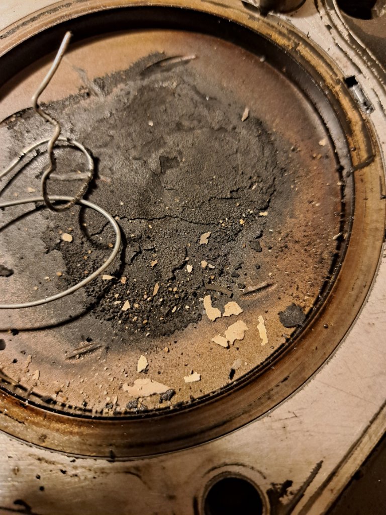

Und hier noch ein paar Bilder von Ventilen und Kolben. Die haben sich auf jeden Fall schon kennengelernt - ich weiß nur nicht, ob das mit mir am Gashahn passiert ist - oder ob es der Vorbesitzer war.
Kolben
Kolben
Ventile 1
Ventile 1
Ventile 2
Ventile 2

Sieht nach einer Komplettsanierung aus!
Hast du den Motor schon gespaltet ?
Beiträge: 1995
Re: SP42 Motor nach Spanien-Urlaub überholen - was meint Ihr?
Die Ventile würd ich aufbereiten und nachschleifen lassen, zumal Ersatz nicht mehr leicht zu kriegen ist. Kipphebel und Nockenwelle habens aber hinter sich. Dafür schaun die Gleitlagerflächen im Kopf aber noch super aus.

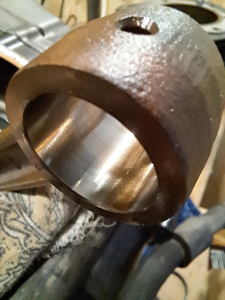

Beiträge: 646
Wenn die Ventile den Kolben schon berührt haben kannst Du das Pleullager mit der Hand prüfen, da ist dann genug Spiel vorhanden!
Beiträge: 1855
Ja, könnte sein, könnte auch mal Malheur de Steuerzeit gewesen sein. Prüfen schad ja nix.

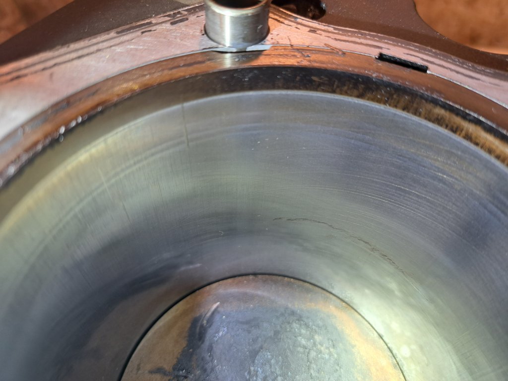

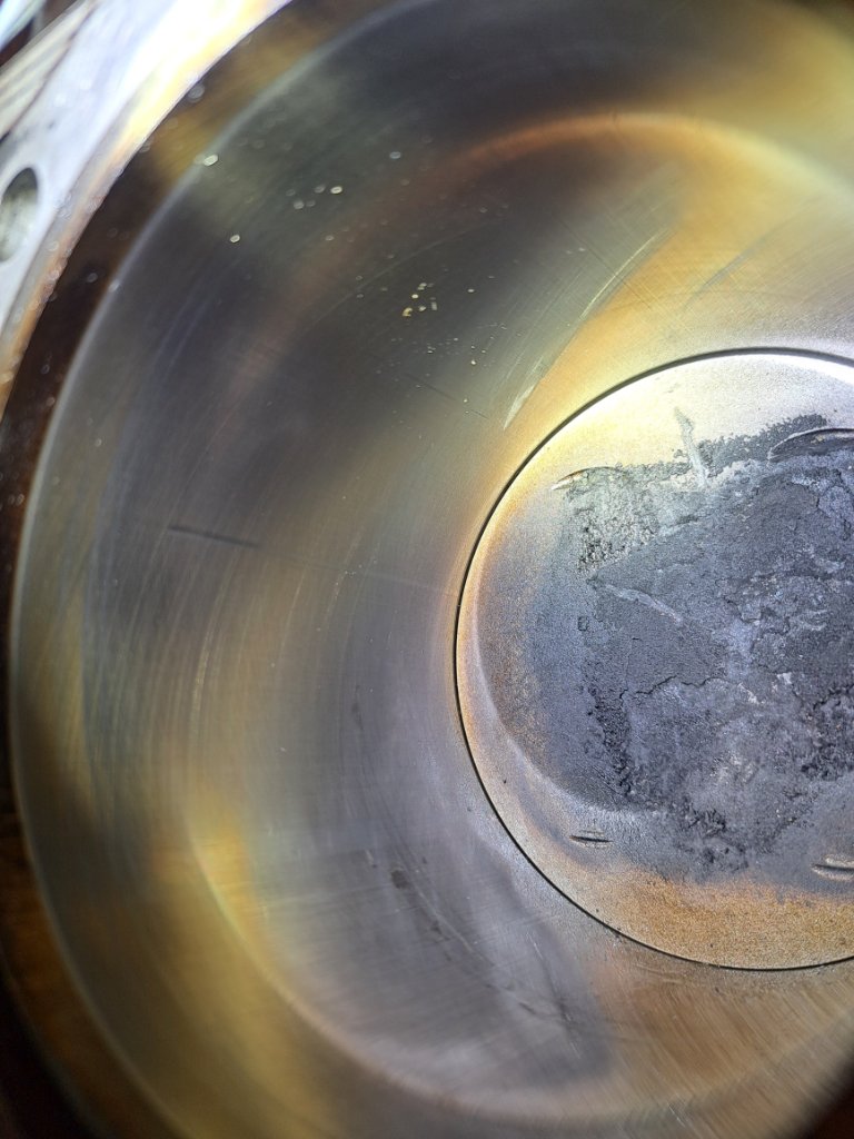

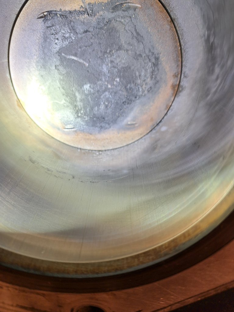

Ein Lagerspiel im Pleuel konnte ich per Hand nicht festellen. Der Zylinder sieht für meine Begriffe erstaunlich gut aus, ich stelle mal Bilder rein. Die vom Kolben im nächsten Beitrag.

Zylinder 1
Zylinder 1
Zylinder 2
Zylinder 2
Zylinder 3
Zylinder 3
Zylinder 4
Zylinder 4
Zylinder 5
Zylinder 5
Zylinder 6
Zylinder 6

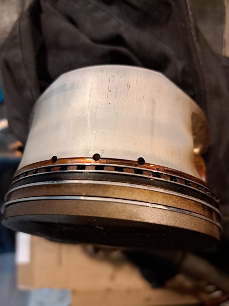

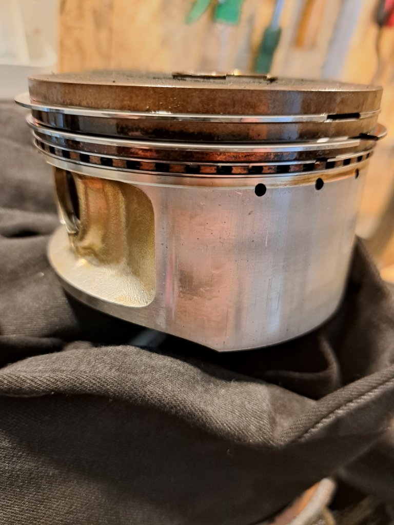

Und hier der Kolben, nachdem der Zylinder endlich runter war. Der hat ganz schön festgeklebt.

Beiträge: 1855
So schlecht mal nicht.
Wenn ein Zylinder so aussieht, nehme ich Schleifpapier und mach nur wieder Hohnspuren rein für die Ölhaftung.
Was den Verschleiß angeht, da kannst du ja mal die Ringe in den Zylinder klemmen und das Stoßspiel prüfen.
Sieht mir zumindest nicht so aus, dass Kolben und Zylinder zusammengewürfelt wurden.
Vllt. kommst du ja mit einem Satz Kolbenringe hin.

Was den Zylinder betrifft, es gibt in jedem gut sortierten Baumarkt mittlerweile Hohnsteine für kleines Geld zu kaufen. Das entsprechende Fluid gibt es in der Bucht, oder gleich beides dort kaufen.

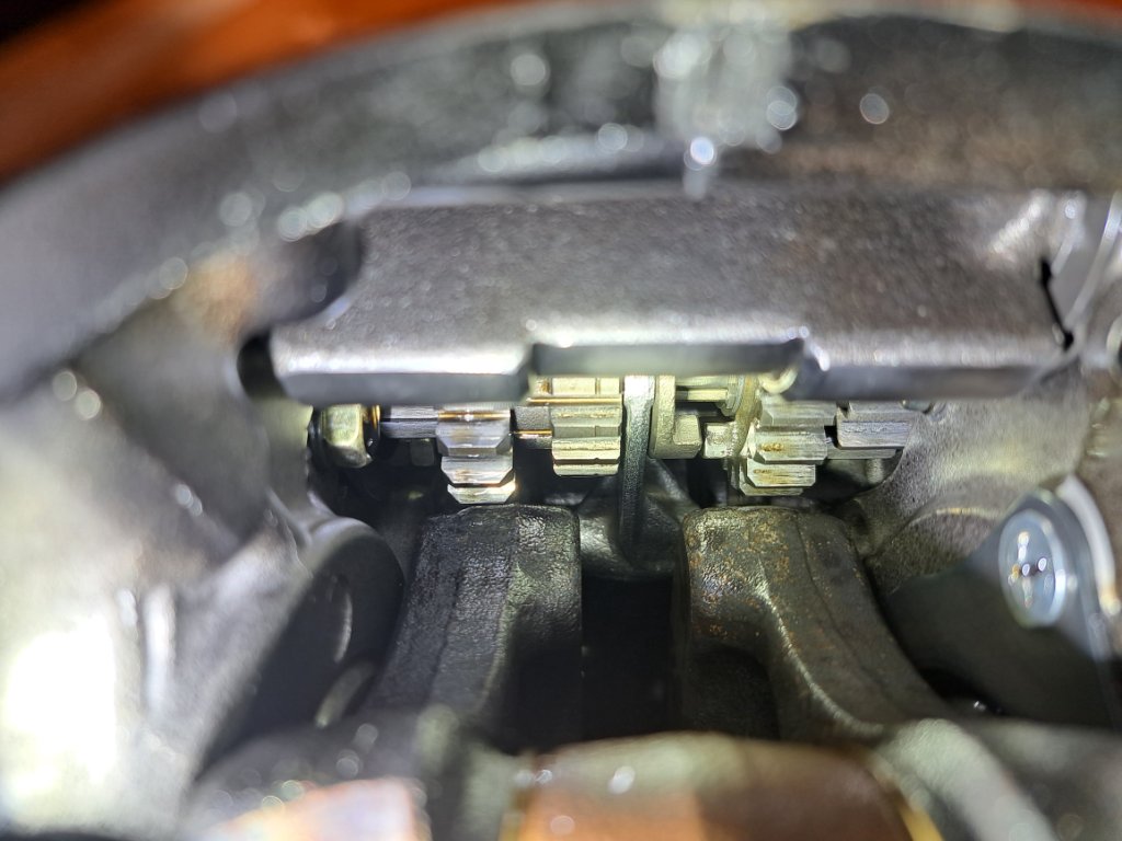

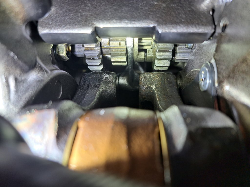

Von den Getriebezähnen hänge ich je ein Bild vom schlechtesten und besten Teil an.

oberer Kolbenring
Spalt ausgebaut: 11,3 mm
Spalt im Zylinder 0,55 mm
unterer Kolbenring
Spalt ausgebaut: 14,3 mm
Spalt im Zylinder: 0,50 mm
Die Werte sind laut Buch ok, wobei der Spalt im ausgebauten Zustand viel größer ist als das im Buch angegebene Verschleißmaß (9,3 bzw. 8,2 mm als Untergrenze). Im Kolben sitzen die Ringe gut in der Ringnut. Durchmesser Kolben und Zylinder konnte mangels passendem Messintrument nicht messen.
Der Kolbenbolzen sitzt eingeölt satt im Pleuelkopf und im Kolben, kein Spiel fühlbar. Am Pleuel fühle ich in Längsrichtung keinerlei Spiele auf der Kurbelwelle - nach links und rechts allerdings schon. Ich denke, das ist normal, oder?
Freue mich wie immer über Eure Antworten :)
Pleuelkopf
Pleuelkopf

Getriebe gut?
Getriebe gut?
Getriebe schlecht
Getriebe schlecht

Beiträge: 1995
Ich bin nicht eurer Meinung. Der Zylinder hat Rostringe, d.H. er wurde mal feucht abgestellt. Diese Rostringe kriegst Du mit Schleifpapier nicht egalisiert, und da geht das Öl dran vorbei. Der Kolben hingegen sieht noch gut aus, die Ringe haben allerdings schon ganz schön was hinter sich. ICH würde das nächste Übermaß nehmen. Und falls ein Kolben nicht erhältlich ist, eine neue bzw bessere Zylinderlaufbuchse suchen, und sie mit neuen Ringen verbauen. Wenn Dir das zu viel Aufwand ist, kannst Du ja mal die Schleifpapiermethode probieren, und auf alle Fälle neue Schaftdichtungen verbauen. Wenns dumm läuft, musst Du den Motor halt irgendwann nochmal zerlegen.
Die Getriebefotos zeigen beide einen ziemlich schlechten Zustand. Sehr starkes Pitting auf diversen Zahnflanken...
