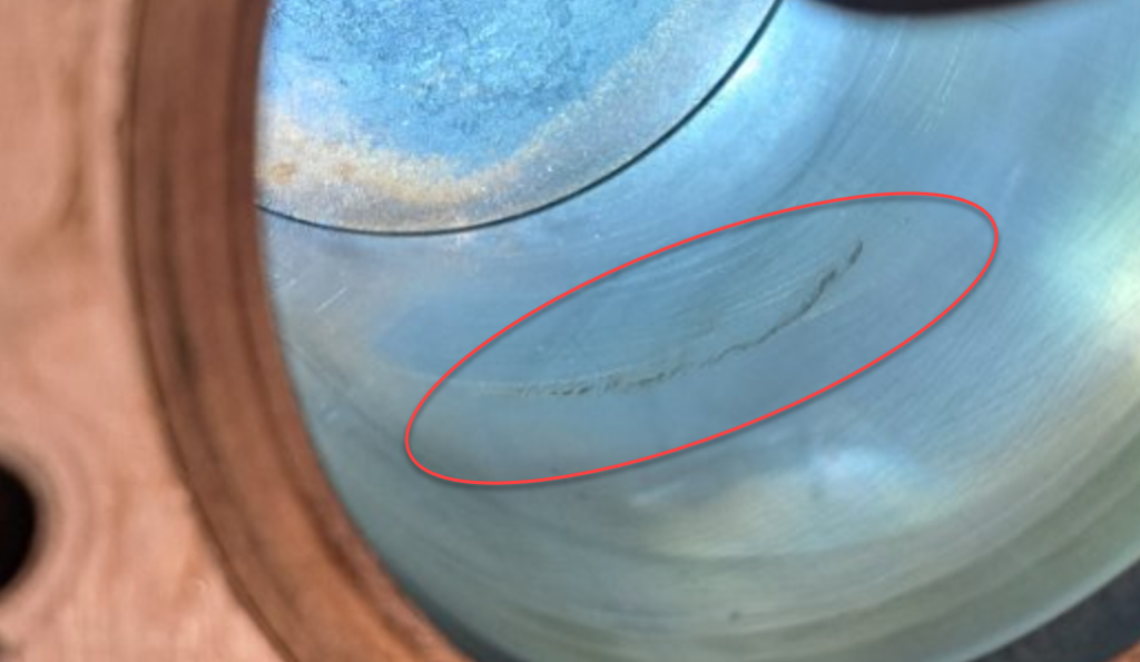

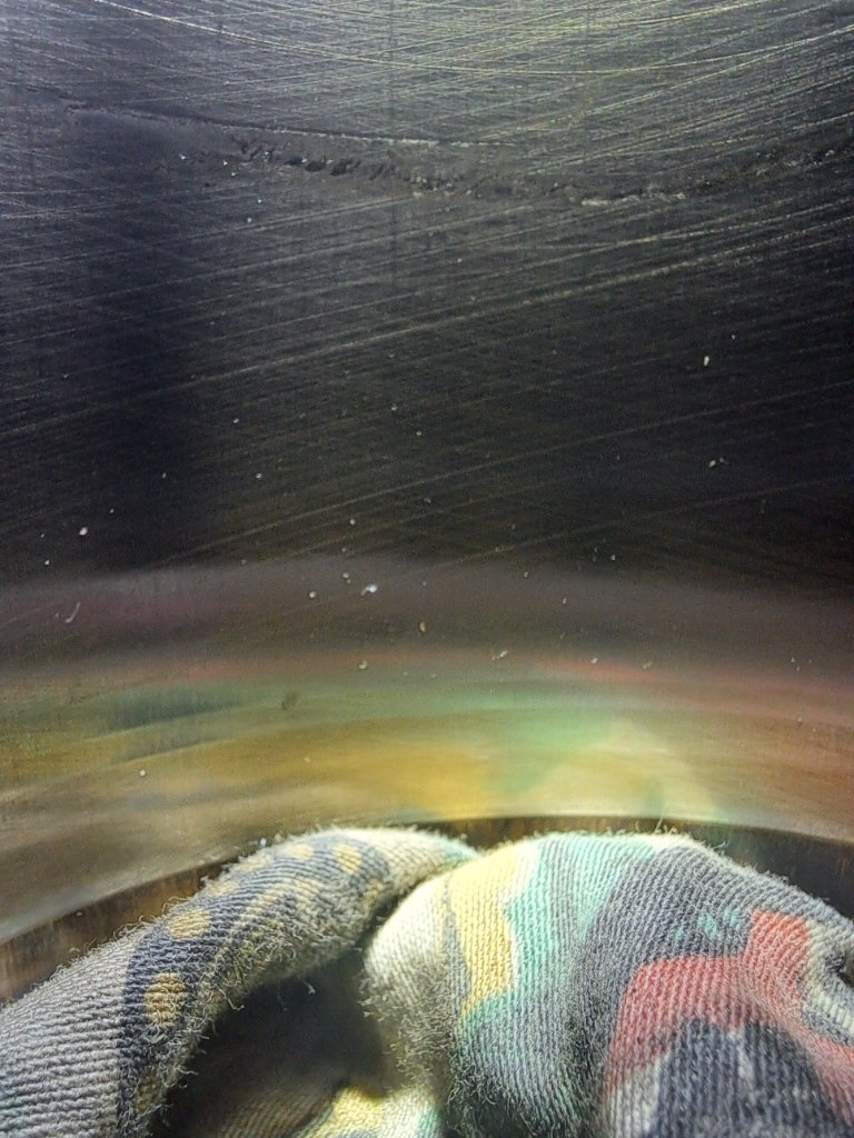

meinst du das eingekringelte? Das wäre natürlich zu prüfen,
ob da Poren reinkorrodiert sind.
Ich hoffte es sei nur eine Verunreinigung. Bild von Henryk

Vielen Dank für die hilfreichen Tipps!

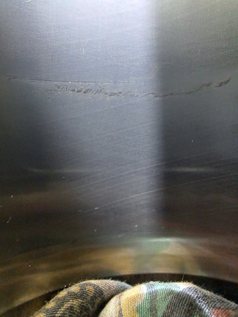

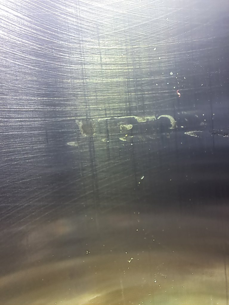

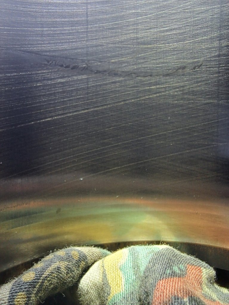

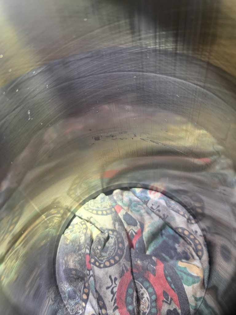

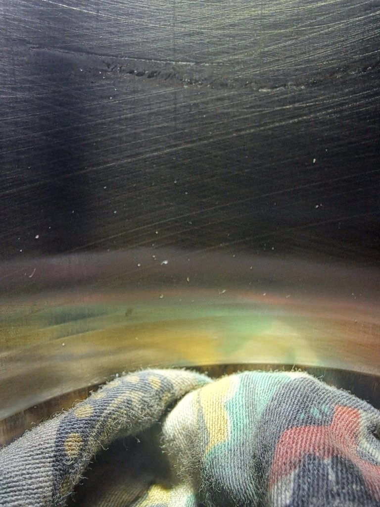

Ich habe auf die schnelle mal das Handy in den Zylinder gehalten - groß genug ist die Bohrung ja zum Glück
Man fühlt die angesprochene Schadstelle schon ganz leicht mit der Fingerspitze. Das ist also leider nicht nur Schmutz.
Heute habe ich spontan bei einer Zylinderschleiferei im Osten Berlins angerufen, die nehmen fürs Übermaßbohren nur 45€. Das wäre doch vielleicht was? Gibt's denn noch alle Kolben zu kaufen? Bei Hessler habe ich auf die schnelle nichts gefunden - habe heute aber auch viel um die Ohren. Ein nettes Fohrenmitglied hat mir gebrauchte, aber gut aussehende Nockenwelle und 2x Kipphebel zu einem guten Kurs angeboten. Das käme dann insgesamt vielleicht doch nicht so teuer
Einen schönen Start ins Wochenende!
Henryk

Es hat ein bisschen gedauert, aber ich habe den Zylinder gestern zum Motoreninstandsetzer gebracht. Er meint: Kolben Übermaß 95,5 besorgen, dann bohrt und hont er den Zylinder für 45€. Das klingt fair, finde ich.
Wie ich das sehe, bekomme ich den passenden Kolben bei Scheuerlein für 195€. Mir wurde auch ein OMP Kolben bei Ebay für weniger als die Hälfte empfohlen, allerdings gibt es den nicht für das erste Übermaß, sondern nur für das 2. (96,0). Was meint Ihr?
Mein Plan ist, den Zylinder zu machen und Nockenwelle und Kipphebel zu tauschen. Kopf sauber machen, Ventile einschleifen und Schaftdichtungen ersetzten. Was ich im ersten Beitrag schrieb von wegen "Kolben und Ventile haben sich schon kennengelernt" war wohl Unsinn. Habe die Einkerbungen in der Ölkohle für Abdrücke der Ventile gehalten. Kann ja keiner ahnen, dass die da hingehören
Von daher bin ich da optimistisch. Das Getriebe und die Kurbelwelle würde ich dann in Ruhe lassen. Ich schaffe es diesen Winter zeitlich nicht mehr, den Motor komplett zu zerlegen.
Gebrauchte Nockenwelle und Kipphebel hat mir ein nettes Forenmitglied bereits für 250€ angeboten. Die sehen zwar nicht neu aus, aber wesentlich besser als meine. Das klingt für mich fair
Freue mich auf Eure Anmerkungen. Schönen Start ins Wochenende!
