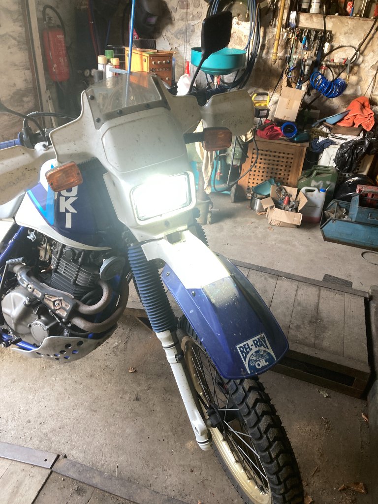

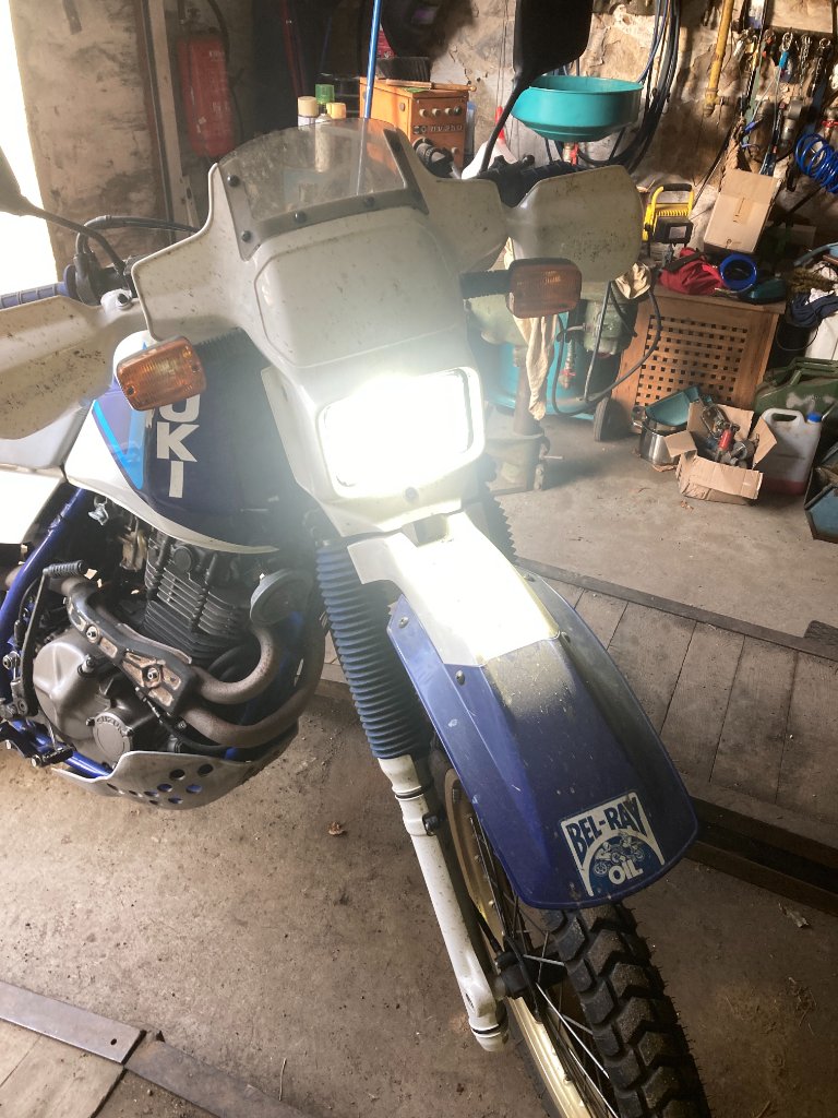

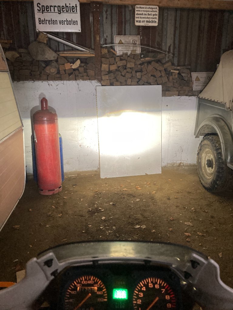

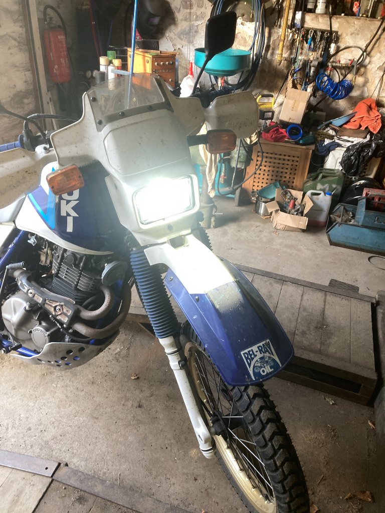

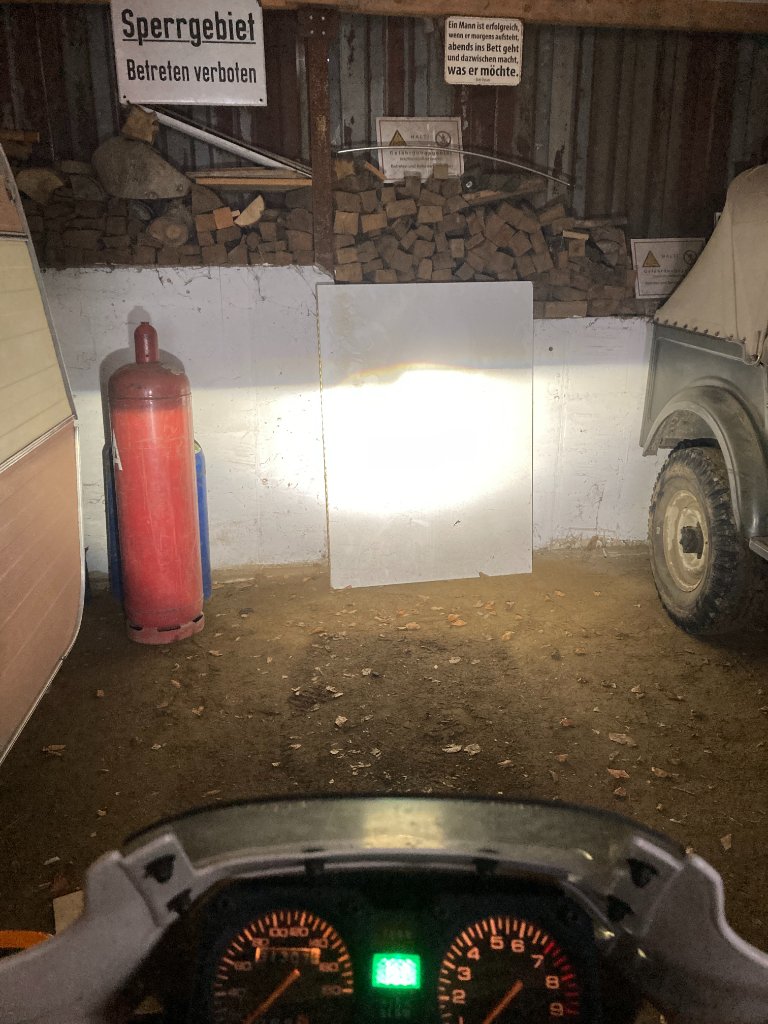

Sorry für meine späte Meldung. Ich habe Ende letzten Jahres den Scheinwerfereinsatz von Agrarled.de in meine 600er verbaut:
Für die Aufhängung habe ich für oben und unten einen einfachen Blechwinkel als Halterung angefertigt so daß die Einstellmöglichkeit genau so funktionell beibehalten wurde wie original.

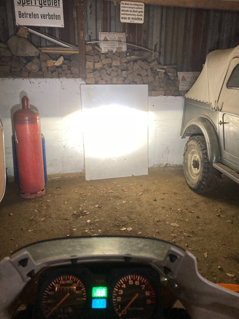

Hier noch ein paar Fotos nach Einbau. Richtig auf der Straße testen kann ich das Licht erst ab 1.3.

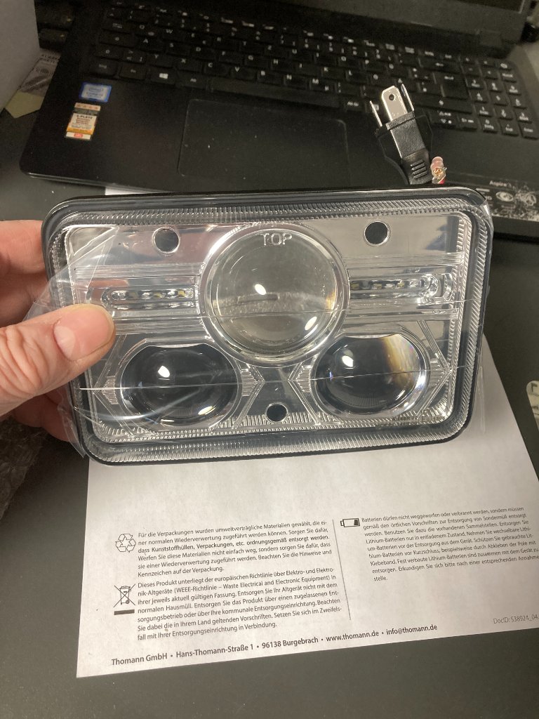

Der Scheinwerfer hat auch alle Prüfzeichen drauf die er haben muß um dem pingeligsten TÜV-Heini zu gefallen:
Leider weiß ich nicht warum alle Fotos die ich hier reinstelle beim vergrößern um 90° gedreht werden 🤷‍♂️.

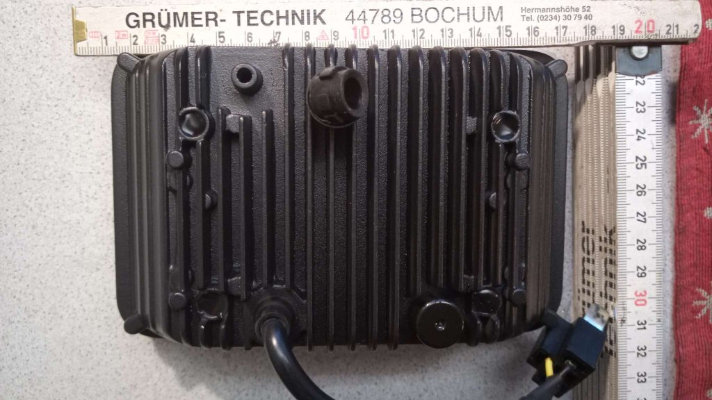

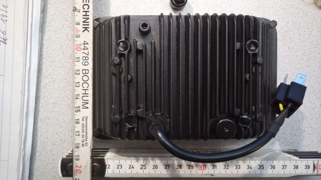

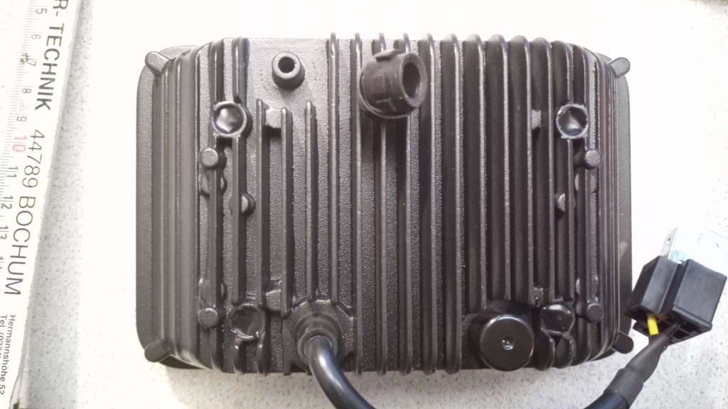

nochmal ein paar Fotos von hinten..
irgendwie .. schwierig..
einen Standlich Anschluß finde ich auch nicht...
Der Ali Halter wäre - mit passenden asymetrischen Löchern - interessant. Verschraubung wäre dann wohl an den original Standrohrhaltern. Ist dann aber nur noch in der Höhe, nicht in der Seite verstellbar?
Was fordert der TÜVler da eigentlich? die KTM/Huski Dinger haben auch keine Seiteneinstellung (bei symetrischem Licht)

Hi Marcus,
es ist richtig, das Dein Scheinwerfer keinen Anschluß für Standlicht hat.
Schau mal was der pallas gepostet hat. Bei seinem Link gibt es im Bild einen roten Anschluß, das ist für das Standlicht.

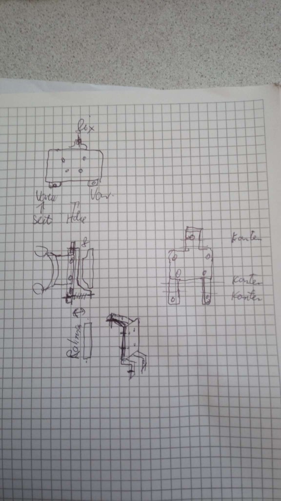

im Prinzip könnte man eine Platte so abwinkeln , das oben im (DR) Scheinwerfer- Rahmen ein Fix Punkt wie beim 350er Scheinwerfer ist und unten über die federgedrückten Einstellerschrauben die Höhe und Seite eingestellt werden kann (DRZ-Technik..)
Beide Steller eindrehen senkt den Scheinwerfer, nur einen verstellen schwenkt zur Seite (etwas Diagonal, müßte man mit Steller 1 korrigieren können)
Damit bräuchte man nur ein Alublech und einen alten DR Lampenrahmen...

m.w. hat geschrieben: 14 Feb 2025 16:26 nochmal ein paar Fotos von hinten..
Schwierig mit diesem Scheinwerfer. :(
Vielleicht zurücksenden und einen wie Stubi von agrarled.de nehmen?
Dort sind zwar die Schraubenlöcher auch nicht an den Stellen für den AliExpress Halter, aber immerhin hat es Schraubenlöcher.
So könnte man sich zumindest einen eigenen Halter bauen.
